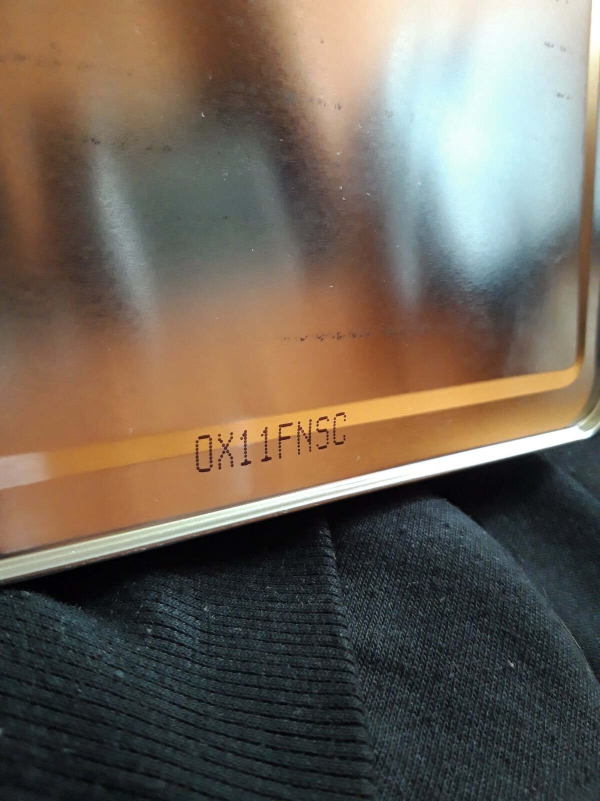

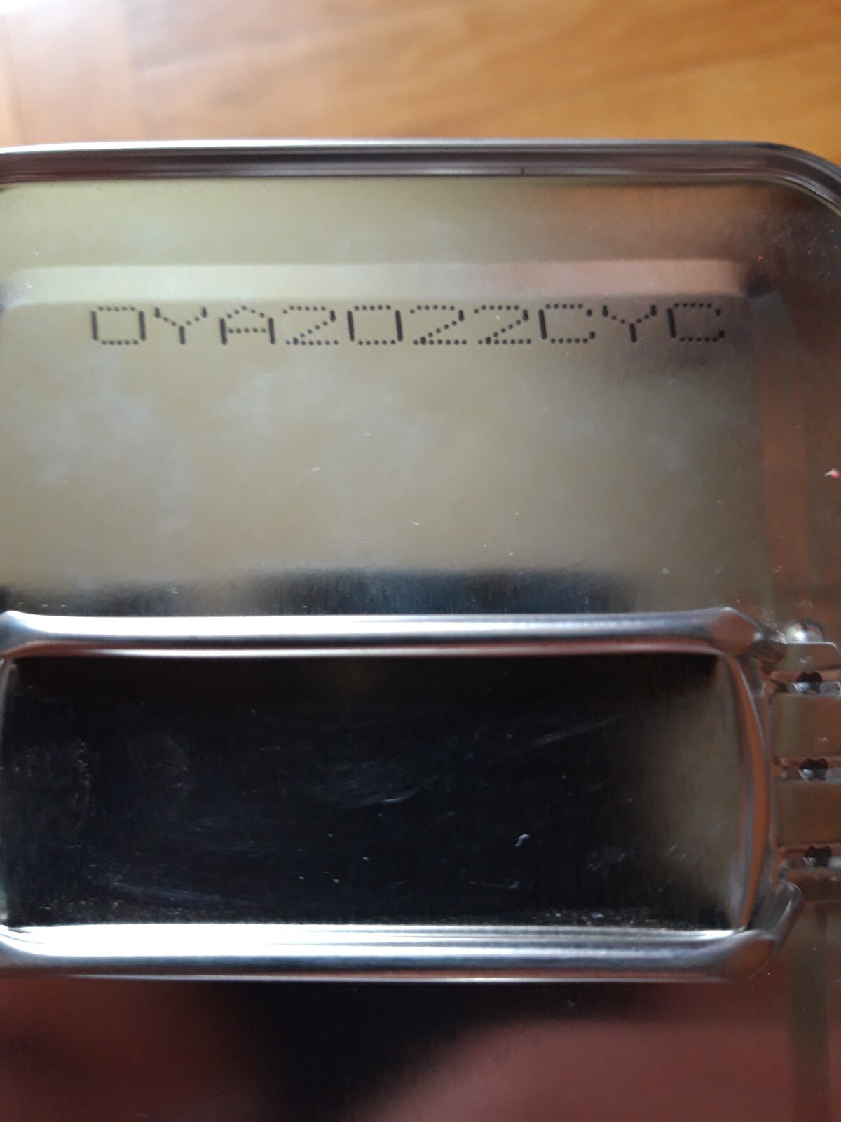

Добрый день!
Купил в Автодоке канистру 4 литра и литровую консерву в железе по новой рецептуре SP GF-6A.
На вид ни канистра ни консерва не вызывает подозрений, проверил по всем пунктам.
Перед заливкой, на всякий случай, решил проверить заморозкой, и из одной и из другой тары разлил по баночкам. Масло с канистры чуть светлее, чем масло с консервы, но здесь маленькая ремарка: если судить по батч коду, то масло с канистры производства Идемитсу, а с консервы - бывшего мобиловского завода. Так вот по результатам заморозки в морозилке: масло с канистры (идемитсу) сильно замутнело, но тем не менее не потеряло текучести, в то время как с консервы осталось прозрачным. Может кто прокомментировать данный момент? Почему могло такое произойти? Стоит ли заливать такое масло? И можно ли их смешивать?
Leatherneck скорее всего все нормально, ты увидел разницу между гидрокрекингом идемитсу, и GTL мобила.
9 часов назад, Leatherneck сказал:
фотки закинь
