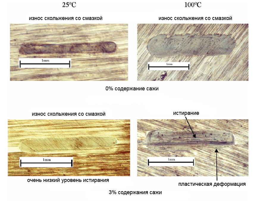

Почему многие ученые и тестируют не ЧШМТ или не только ЧШМТ но еще вот такими HFFR
Рисунок 4. Схема высокочастотной машинки трения.
Которая дает вот такие пятна износа
%D0%BF%D1%8F%D1%82%D0%BD%D0%B0-%D0%B8%D0
Есть еще вот такие
На первый взгляд, эта установка несколько напоминает FALEX - тоже для тестирования не точечной (то есть сконцентрированной в точке), а линейной нагрузки (т.е. распределённой по линии).
Вероятно, это связано с тем, о чём я говорил раньше:  в правильно сконструированном узле трансмиссии точечные нагрузки конструкторы стараются минимизировать, переводя в линейные и плоскостные нагрузки.
Изменено пользователем Izb
