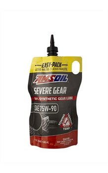

Amsoil Severe Gear Extreme Pressure Lubricant 75W-90 GL-5 свежее
Amsoil Severe Gear Extreme Pressure Lubricant 75W-90 GL-5 свежее за анализ спасибо соратникам форумчанам Izb, Дмитрий С, JIeXa.
Amsoil Severe Gear Extreme Pressure Lubricant 75W-90 GL-5 (VOA BASE) копия.jpg
Масло заявлено как: API GL-5, MT-1, MIL-PRF-2105E, Dana SHAES 234 (Formerly Eaton PS-037), Mack GO-J
SVGQT - Amsoil Severe Gear Extreme Pressure Lubricant 75W-90 GL-5 0.946mL
On 2/12/2019 at 5:47 PM, Izb said:
А что, выдавливать сгущёнку и зубную пасту из таких тюбиков удобно...
