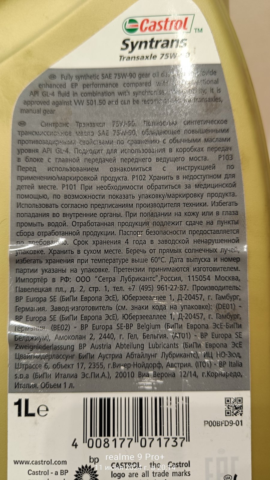

Всем привет! Нужен совет!
Хочу заменить трансмиссионку в раздатке и в редукторе!
Нашел у себя масла Кастрол 3 канистры 75W-90 GL-4 И GL-4+!
Масла хорошие, орига. Такие сейчас просто так не купишь, будучи уверенным в оригинальности! Жаль выбрасывать!
1 канистра вскрытая, остаток 400 мл. GL-4+, дата изготовления 3 месяц 18 года!
1 канистра вскрытая, остаток 400 мл. GL-4, дата изготовления 3 месяц 19 года!
1 канистра закрытая GL-4, дата изготовления 3 месяц 19 года!
Срок годности указан 4 года.
Хранились в норм условиях и темноте!
Вопрос: можно ли их еще использовать или уже нежелательно?
Можно ли смешать GL-4 и GL-4+?

1 минуту назад, AlexGel сказал:
Dimoll конечно можно.
Ну закрытая наверное можно! как раз 4 года прошло!
А вот вскрытые? А они не расслаиваются там на что нить от долгого стояния! там же вроде как кислород попал ну и ТД!
И если они расслоились или в них еще что нить произошло (ХЗ что там может произойти!), может присадки вывалились, загуститель закапризничал,,,, в редукторе они перемешаются обратно в однородную субстанцию?
