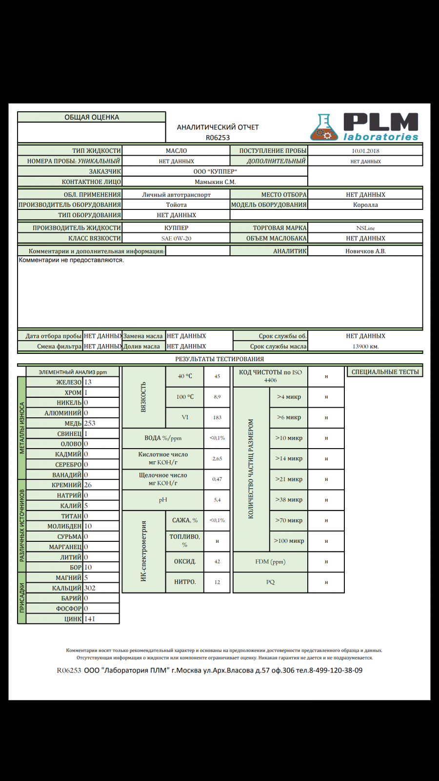

Cupper 0W-20 NSLine отработка с Toyota Corolla,пробег 13900.
первый анализ этого масла: http://www.oil-club.ru/forum/topic/31223-cupper-0w-20-otrabotka-na-toyota-corolla-posle-9510-km-promezhutochnyj/?do=findComment&comment=1068236.
Cupper 0w-20 NSLine предоставлен бесплатно представителями компании.
toyota corolla e120 3zz fe(цепной привод грм) , aкпп 2004 г.в.
общий пробег ~325000.
на куппере 13900км.
до него зепро 0w20+присадка куппер,при смене на куппер 0w20 многократная промывка.
моточасы 400+(средняя по бк 31 км/ч),трасса/город ~70/30.
бензин татнефть 95(по паспорту гпн и кириши), птк,лукойл.
на протяжении всего интервала в топливо добавлялся САТ,с разрешения представителя Куппер.
на 11000 по рекомендации представителя в масло добавлено 40 мл энергетика куппер.
долива масла не было,всего залито 4 литра.
эксплуатация лето 2017-осень 2017.
прогревов нет,после старта первое время движение в режиме "пенсионер".
маслофильтр пурфлюкс.
воздушник рольф(акционный),на 11000 сменен на манн(из за кремния, но скорее всего он от Жане,т.к. стал меньше).
забор через щуп, сразу после поездки,в чистую бутыль.

Анализ у него, опубликует сейчас думаю)))), решили до 20 тыс ехать без замены.

А в этом энергетике есть медь?
PS
Интересная зависимость железа от пробега, как будто расчитывали :D
PS
Да это энергетик для всех типов моторных масел, он с медью, как и все наши энергетики.
@metalplaks,
Можно энергетиком поднять рН ?
@metalplaks,
Нет, он кислый
Глядя на динамика уже заметно, что за дополнительные четыре тысячи км: Кислотное число выросло вдвое и щелочное число также вдвое снизилось - видимо масло отработало свой ресурс.
Изменено пользователем Gaffer
Рост кислотного связан с добавкой на 11 тысячах энергетика, а ресурс нашего масла вообще не зависит от щелочного и кислотное в данном анализе на уровне новых обычных масле. Ресурс у него как раз до 20 тысяч км. пробега, а вот следующая смена может и по более потянет.
