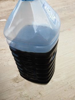

  19.09.2018 в 14:41, KVAdim сказал:
Уточню, немного:
1)      В моей машине Лукойла не было. После оригинального сразу залито Идемитсу. Залито, т.к. по подбору официальный сайт выдал его. На русскоязычной наклейке на канистрах было написано Gl-5. На момент замены пробег был между 50 и 60ю тысячами, точнее не скажу уже, чему там быть изношенным? Заменил, т.к. машине уже 7 лет было на тот момент.;
2)      В машине брата также было залито идемитсу после покупки, после какого-то (неизвестно, что было залито). Затем в речке в коробку и редуктор попала вода. Залили лукойл для промывки. Затем этой весной, в мае, он менял сцепление и сервисники спросили, что залито в коробке. Когда узнали, что лукойл Gl5, посмеялись типа «нашли что в субару залить…» (скорее просто лень было сливать в чистую емкость). Снова залили идемитсу. В конце августа, исходя из своего опыта я сам заменил ему масло на Кастрол синтракс универсал в МКПП и Кастрол синтракс Long Life в редуктор (живет в Уфе). Идемитсу также слилось из МКПП уже заметно почерневшим (3 месяца в коробке). Если заливали сами, помните, что Идемитсу было практически прозрачным;
3)      Со своей слил в чистую емкость, можно анализ провести?

Мишаня 50, никакого вброса, написал как есть. Не имею привычки писать ерунду, просто времени на это нет. Хотел предостеречь остальных и все на этом. Масло купил у ОД в Сургуте. Брат тоже у ОД в Уфе. Заливал сам, любую вероятность того, что залито что-то другое исключаю. Отработка стоит в гараже, специально прикладываю фото. Ранее писал, что, возможно, это результат перепадов температур. Ради интереса, откачайте у себя, как ваше выглядит. Масло сами заливали? Есть уверенность, что у вас там именно это масло?

Так Допуск ГЛ-5 или дробный 4/5? оно к синхронам из цветного металла как относится? Будет ли износ на кпп, или там пакет присадок другой?
  15.11.2018 в 06:20, RenatMini сказал:
Раскрыть
Вопрос этот так и висит в воздухе.
Никакого GL4/5 не установлено API. Теоретически возможны только масла GL4, GL5, то есть удовлетворяют обоим наборам тестам API.
Причём набор нескольких тестов API по методике разный, то есть если у масла есть GL-5, это не означает автоматически GL-4.
Но я не слышал ни об одном масле, которое официально лицензировано (с номером лицензии API, а не на уровне завуалированных рекомендаций маслоизготовителя) сразу на оба набора GL4, GL5.
Причём тесты на цветные металлы не входят ни в один набор тестов GL-4, GL-5.
Idemitsu Racing MTF, судя по официальному описанию, не лицензировано ни по одному API.
Изменено пользователем Izb
А  производитель и не заявляет об этом.
Соответствие API GL-5 ему приписывает российское представительство Идемицу.
Кроме этого помнится - выкладывали цветной постер на английском языке, где тоже было указано соответствие. Но на сайте производителя - ни слова.
Изменено пользователем Strelec
  16.11.2018 в 06:05, Izb сказал:
Раскрыть
Ну это по сути чистой воды маркетинг, чтобы охватить больший набор агрегатов на замену клиенту. "универсал" которорый не универсал никакой
Шапку смотрите, коррозия на меди у нее низкая (1B)
К меди не агреесивна
