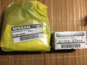

lis5662 4 Опубликовано: 16 января 2018 Поделиться Опубликовано: 16 января 2018 (изменено) Доброго времени суток ! Есть авто Nissan Rogue конец 2016 года Американец аналог нашего X trail t32 с мотором 2.5L и моделью вариатора СVT8- JF016E . C завода здесь идет масло Nissan CVT Fluid NS3 якобы голубого цвета. Главный вопрос можно ли лить масло Idemitsu CVTF зеленого цвета в модель этого вариатора, взамен оригинального голубого NS3? Общался с офф представителем Idemitsu на этом форуме он мне предоставил спецификацию по моделям авто в которые подходит это масло но там указаны устаревшие данные по моделям вариатора которые выпускались с 2006 года. типа RE0F10A- JF011E. Лежит щас 8 литров масла Idemitsu CVTF вот думаю менять его на 30тыс км или же оригинал NS3. Если кто заливал это масло в такие вариаторы новых Nissan Qashkai, X trail поделитесь опытом пожалуйста. Изменено 16 января 2018 пользователем lis5662 Ссылка на сообщение

lis5662 4 Опубликовано: 16 января 2018 Автор Поделиться Опубликовано: 16 января 2018 (изменено) Номера фильтров. Решил сейчас так сказать после обкатки агрегатов на 15тыс пробега поменять частично масло путем слива старого и залива нового. А ближе к 40 тыс со снятием поддона и заменой фильтров. Изменено 16 января 2018 пользователем lis5662 1 Ссылка на сообщение

lis5662 4 Опубликовано: 16 января 2018 Автор Поделиться Опубликовано: 16 января 2018 16.01.2018 в 20:12, Legion777 сказал: @lis5662, Фильтр-картридж установленный в теплообменнике для JF016E\JF015E\JF017E\JF018E - 325013А (прежний номер 329013А). Картридж.jpeg То есть этот картридж с номером 31726- 3JXOA что я сфоткал не подходит ? 1 Ссылка на сообщение
Legion777 5 750 Опубликовано: 16 января 2018 Поделиться Опубликовано: 16 января 2018 @lis5662, Почему не подходит? На всякий случай, вдруг тот, что я дал сможете купить и он окажется дешевле. 31726- 3JXOA Применение Фильтр АКПП NISSAN JUKE (F15) / MICRA (K13K) / NOTE (E12) Без указания Х-Трейл, для которого фильтр идёт под другим артикулом. На память не помню. Но посмотрю. 1 Ссылка на сообщение
lis5662 4 Опубликовано: 16 января 2018 Автор Поделиться Опубликовано: 16 января 2018 16.01.2018 в 20:32, Legion777 сказал: @lis5662, Почему не подходит? На всякий случай, вдруг тот, что я дал сможете купить и он окажется дешевле. 31726- 3JXOA Применение Фильтр АКПП NISSAN JUKE (F15) / MICRA (K13K) / NOTE (E12) Без указания Х-Трейл, для которого фильтр идёт под другим артикулом. На память не помню. Но посмотрю. Спасибо большое вам, если этот не подойдет 31726- 3JXOA поменяю на 329013А Ссылка на сообщение

Legion777 5 750 Опубликовано: 16 января 2018 Поделиться Опубликовано: 16 января 2018 (изменено) @lis5662,Так же можно взять большой фильтр под артикулом Мицубиси (он же Ниссан) - 2824A006 А конкретно для Х-Трейл Т-32 артикулы такие: Прокладка поддона - 31397-1XF0A Фильтр CVT картридж - 2824A006 Сальник-кольцо CVT - 2920A096 Фильтр CVT - 31728-1XF03 Прокладка сливной пробки - 11026-01М02 Вот такой набор, плюс сама жидкость NS-3 понадобится для её замены в вариаторе. Процесс несложный, самому сделать - раз плюнуть. Вот пример. Так что нет никакого смысла за это кому-то платить. Сорри, забыл указать артикул сливной пробки поддона. Исправил. Изменено 16 января 2018 пользователем Legion777 1 Ссылка на сообщение
