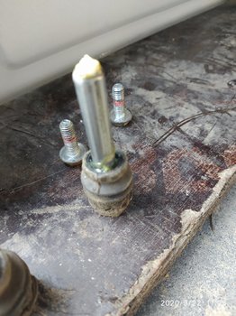

Смазывал данной сказкой пальцы на задке у себя. Прошел год ( а может и чуть больше, точную дату не помню) . Пробег правда всего 10к, смазка визуально цвет не потеряла, с виду такая же как новая. Пальцы в норме.
Изменено пользователем dimaone
dimaone В отличие от говённой, неизвестно откуда к нам идущей PFG-110, эта смазка пока работает.
Но что будет через год-другой - неизвестно. Может повтор истории с PFG-110.
