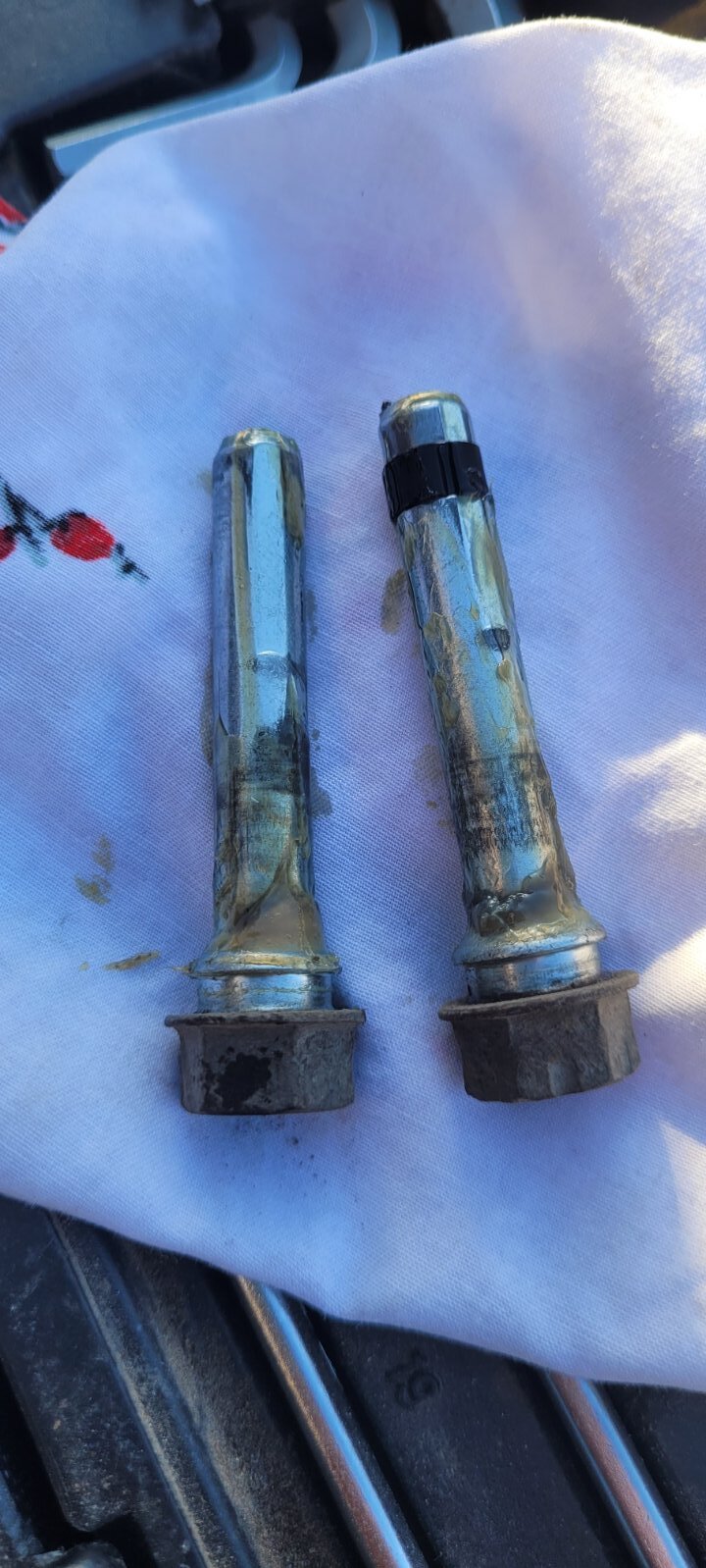

Гидротек после 2х лет и +-60ткм:
Задние тормоза. Забыл или некогда обслуживать было.  Не засох ни капли, суппорт ходил мягко и плавно,  без закусываний. На нижнем пальце резинка, нет никаких намёков на разбухание, пыльники тоже ок. Считаю нормально смазка ходит, в отличие от кератека...
  09.10.2024 в 10:59, Reins24 сказал:
Раскрыть
кератек это вообщето антискрипная паста...;)
ею нельзя пальцы мазать а только тыльные стороны колодок и места прилегания металлической части колодки к суппорту.

И, именно в этих местах, она себя отвратно и показывает, причём не только у меня)...

Грядет грандиозная переборка тормозных суппортов , новые ремкомплекты , направляющие и т д . Как я вижу Гидротек отлично себя показывает , а какие вопросы к кератеку ? Заказал и то и то , в надежде качественно обслужить суппорта .
