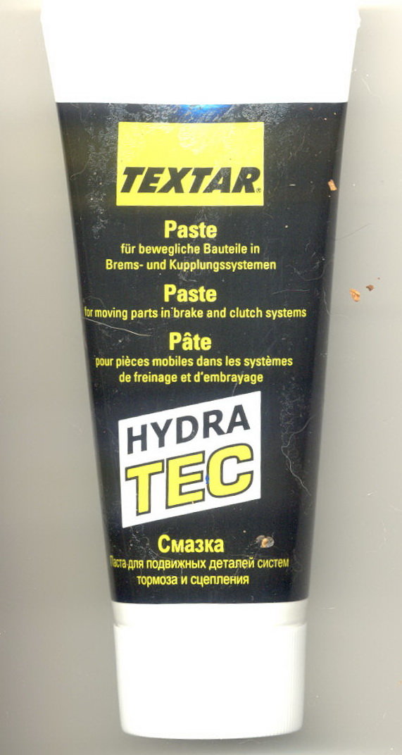

Textar Hydrаtec смазка для пальцев и г/цилиндров
Принцип при выборе смазки " для направляющих пальцев и тормозных цилиндров " у немецких производителей тормозных механизмов ( Textar , Fte и др. ) остается один и тот же . Никаких новых продуктов не предлагается , просто выбирается максимально функциоальная смазка из списка уже проверенных продуктов . В данном случае случае предлагается такая же уже сотню раз проверенная смазка от именитого немецкого производителя смазок .
Textar не стал "оригинальничать" и в качестве своей новой смазки для направлялок и г/цилиндров избрал давно известную смазочную пасту от Castrol/ Optimol .
Да, вот ведь - берешь в руки, имеешь вещь. И по запаху и по виду - копия 08887-01206.
Однако у Textar и другая полезная вещь нашлась - Cera Tec, противоскрипная паста, и тоже в большой тубе по подозрительно исключительно гуманной цене, по сравнению с той же ликвимольной Keramik-Paste. Артикул 81000400.
Различаются по цвету , по параметрам ( Hydratec - смазка универсальная и для т.цилиндров и для пальцев , 01206 - ...скорее , больше для т.цилиндров , а до пальцев немного не дотягивает )... Ceratec - в отличие от Hydratec , "сто лет в обед" - по сути , Пластилюб в тюбике Текстара ( тюбик Кератека , кстати , в 1.5 меньше , чем Hydtatec )...
Ценник и правда гуманный за такой тюбик. Главное, чтобы работала она не хуже той же PFG-110.
