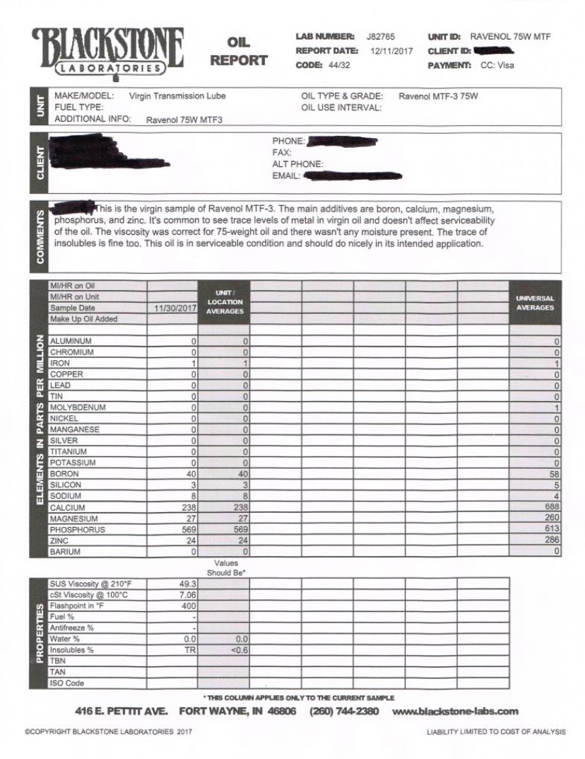

Игорь, интересная у Вас статья на drive2. Вроде все правильно написано, что в раздатку нужно масло с допуском GL5, а заливаете себе в раздатку MTF-3 75w без допуска GLP5 да еще и без присадок LS! Больше похоже на скрытую рекламу производителя. На фото анализ этого масла.

Истина рождается не в спорах, а в дискуссиях: 1. В ТЛС 80 раздатка старого типа, в ней достаточно масла GL3. Новая раздатка с Torsen LSD появилась на 120 с 2002 года, на 200 с 2007 года , на 150 с 2009 года, нужно масло GL5. Отличия по конструкции раздатки и допускам масла на фото. Torsen LSD в нормальном режиме работает как обыкновенный дифференциал, в случае пробуксовки передней или задней оси переходит в режим LS, с целью динамического распределения момента между передними и задними колесами в диапазоне от 28:72 до 58:42 (исходное 40:60).  PS. 1. Отчет по маслу 75w LF показал, что в нем в равном количестве по сравнению с 75w90 содержаться необходимые присадки. Кратко из отчета по 75w LF: сера 1,8; фосфор 2000+, цинк 1000+, бор 100+ (изменения коснулись  магния стало 1000+ вместо кальция 300), все это подтверждает наличие присадок для GL5. Без обид, но используемое Вами масло по наличию присадок проигрывает Lada ultra Gl-4/5 75w-90 и т.д. 2. Слово Вы пишется с большой буквы.
У этого масла есть 100% ный аналог по составу присадок, но в отличие от гидрокрэкингового 75w LF в составе PAO и эстеры + не замерзает до -48. На фото отчет по этому маслу, справа для сравнения отчет по маслу 75w LF (этому фото без малого 6 лет). На форуме оставлено достаточно подсказок, чтобы определить производителя, тип и марку. Всем удачи на дорогах!
