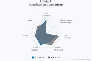

У меня Форд Фокус 3 2.0 Duratec HE GDI Ti-VCT, по допуску мало должно быть  Ford WSS‑M2C913‑/C/D ну и конечно любой ACEA A5/B5 подойдет. Но ILSAKC GF-5, что просит заливать Мазда очень схож по своим характеристикам с Фордовскими Ford WSS‑M2C913‑/C/D  и  ACEA A5/B5
Внимание вопрос: Могу-ли я залить в свой фокус ILSAKC GF-5. Почему  - НЕТ, почему - ДА? Последствия?

@Вадим_69, сюда бы еще нужно MC913-D для наглядности добавить - было бы понятнее.
