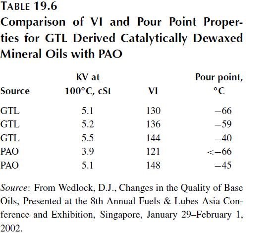

torcon
вот картинку нашёл, которую Вадим выкладывал.
на картинке показано что ПАО с минералкой имеют РР около -45С как и в анализах.
Могу ошибаться.
Изменено пользователем NAK
