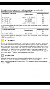

Я вчера звонил в представительство Шкода в России. Мне там сказали, что в РФ нет гибкого межсервисного интервала. Масло надо заливать 0w30 с 502 допуском. Но у меня чётко стоит в сервисной книжке QG1. А тут уже другой допуск. На мой вопрос как такое может быть мне ничего не ответили.
вот по Шкоде статья ,-- Наверное это и других Брендов касается : Авто должно технически соответствовать Гибкому интервалу замены и применять соотв. масла для этого..
-> http://www.avtopol-msk.ru/mezhservisniy-interval.html

Никаких гибких и лонг лайф сервисов VAG не поддерживает у нас. Будут вопросы по алгоритму действий ,рекомендаций от производителя -дилеру касаемо допуска обращайся тебе по секрету расскажу  ;)
