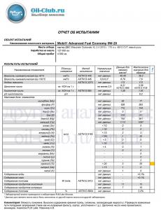

Mobil1 Advanced Fuel Economy 0W-20 отработка 2 на Mitsubishi Outlander XL после 4000 км (200 мч)
torcon, может объединить два этих анализа 0W-20 Mobil1 AFE со свежим маслом в нашем привычном шаблоне?
сделал наш шаблон, но второе масло не стал сюда пихать все таки другой анализ и режимы... Там отдельно надо сделать.
Судя по множеству прошлых отработок из PLM Labs c содержанием топлива, не всегда соотносится падение вязкости с содержанием топлива. Особенно при небольших содержаниях 1-2-3%. Если бы у тебя показало содержание 5-7%, то и вязкость свалилась бы на 2-3 cst. А при не больших содержаниях топлива так и будет, около 1-1.5 единицы. Второй момент, Mobil1 уже мог изменится по вязкости, с того момента когда мы тестировали свежее последний раз. Теперь вязкость меньше - а мы видим это как падение вязкости.
Вот мой пример 0км-300км-5919км

примерно тоже самое что у тебя. 3.1% и падение меньше чем на единицу. В общем то это нормально все.
Интересно, что магний в отличие от кальция срабатывается хорошо. Что в этом анализе, что в предыдущем, что в моём анализе весной 2016 г., что в анализе на Субару.
@Вадим_69, именно в этом случае считаю разница лабораторий. Посмотри например молибден - тоже ниже всегда PLM его показывает чем старая. :)
НЕА :) В 2016 г. анализ делался в нашей лабе. Это сработка магния...
@Вадим_69, посмотри сколько там у тебя кальция, это не разбавление другим маслом у которого магния не было? :) откуда и уменьшение.
Да, там до этого плескался 0W-20 Amsoil SS с кальцием под 4000 ppm. Но несливайка Амсойла не могла же так сильно уменьшить магний в Мобиле - больше, чем на треть? Так же не думаю, что PLM во всех анализах занижает магний на четверть... Хотя ХЗ :unknw:
Вряд ли. Тут ведь Молибдена немало.
Молибден на рабочей температуре двигателе работает, поэтому зимой на непрогретом двигателе выгоды не даст.
