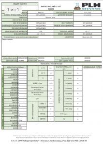

Antonmsk 298 Опубликовано: 30 января 2018 Поделиться Опубликовано: 30 января 2018 Новый анализ. Российский и заводской техлист прикладываю. Брал из запечатанной баночки. Как пишет производитель - Масло с висмутом и молибденом, которого лаба особо не выявила... Друзья, интересны ваши мнения! Ссылка на сообщение
Dimmy 12 121 Опубликовано: 30 января 2018 Поделиться Опубликовано: 30 января 2018 Да-а-а, 319 ppm Фосфора - это что-то с чем-то. Молибдена крохи. Неужто работает? Может, Фосфора все же 819 ppm? Ссылка на сообщение
lzsound 2 171 Опубликовано: 30 января 2018 Поделиться Опубликовано: 30 января 2018 (изменено) 30.01.2018 в 08:19, Dimmy сказал: Может, Фосфора все же 819 ppm?А Ccs не при -10.Темп. застывания дикая какая-то и на испарение много для такого масла. А, так это биоразлогаемое масло.... ( продукт с натуральным ядром :) ) Изменено 30 января 2018 пользователем lzsound Ссылка на сообщение

torcon 85 126 Опубликовано: 31 января 2018 Поделиться Опубликовано: 31 января 2018 С фосфором опечатка заполняющего скорее всего. Пакет присадок то стандартный. Ссылка на сообщение
Antonmsk 298 Опубликовано: 3 февраля 2018 Автор Поделиться Опубликовано: 3 февраля 2018 Все верно. Лаба признала опечатку. Вот корректный лист анализа. Ссылка на сообщение
Lech1979 62 Опубликовано: 5 февраля 2018 Поделиться Опубликовано: 5 февраля 2018 03.02.2018 в 09:58, Antonmsk сказал: Все верно. Лаба признала опечатку. Вот корректный лист анализа. ПЛМ опять чудит? У них через анализ опечатки :D А по анализу, не понятно куда лить такую сгущёнку минеральную. На спорт не тенят так как пакет слабоват. И что за тема с висмутом? Для чего он? Ссылка на сообщение
Antonmsk 298 Опубликовано: 7 февраля 2018 Автор Поделиться Опубликовано: 7 февраля 2018 05.02.2018 в 15:36, Lech1979 сказал: ПЛМ опять чудит? У них через анализ опечатки :D А по анализу, не понятно куда лить такую сгущёнку минеральную. На спорт не тенят так как пакет слабоват. И что за тема с висмутом? Для чего он?Самому интересно. Может в хорошо задрипанные моторы? Ссылка на сообщение
