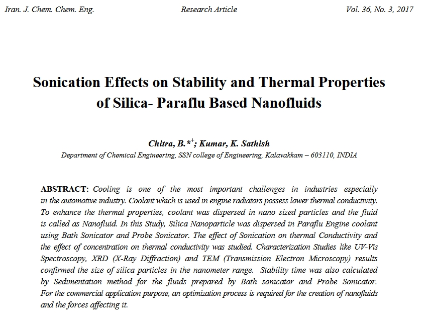

SiOG 716 Опубликовано: 9 февраля 2018 Поделиться Опубликовано: 9 февраля 2018 (изменено) @Barmaley, спасибо за подробную информацию. Но вот Paraflu UP вроде как на OAT - значит без силикатов? А допуск имеет. У некоторых других производителей тоже на OAT антифризы заявляется спецификация Fiat Iveco 55523/1. Получается наличие силикатов необязательное требование? Вообще какие есть плюсы минусы использования силикатных/карбоксилатных при прочих равных, если производитель допускает и то и другое? Как соотносятся снижение защиты от коррозии теоретическая при использовании бессиликатных антифризов (из-за отсутствия постоянной защитной пленки) и увеличение теплоотдачи за счет отсутствия этой самой пленки? Изменено 9 февраля 2018 пользователем SiOG Ссылка на сообщение
Barmaley 3 608 Опубликовано: 9 февраля 2018 Автор Поделиться Опубликовано: 9 февраля 2018 (изменено) Но вот Paraflu UP вроде как на OAT - значит без силикатов? А допуск имеет. У некоторых других производителей тоже на OAT антифризы заявляется спецификация Fiat Iveco 55523/1. Получается наличие силикатов необязательное требование? Здесь одно, другое и третье друг другу не мешают. 1) ОАТ есть с силикатами (например, Repsol). При этом есть допуски серьёзных европейских автопроизводителей. Заметь, что их в известной нам форме не дают азиаты. А использование силикатных составов старая европейская традиция, поскольку в данном регионе вода более жёсткая. Сейчас по причине развития технологий и нормального дистиллята на рынке это не так актуально, но традиция осталась. 2) Наличие силикатов обязательное требование данного допуска, судя по имеющимся данным. Хотя можно использовать ЧИСТУЮ органику, задавая более высокий уровень защиты. 3) На профильных форумах любителей итальянского автопрома была инфрмация, что и Paraflu UP силикатник. Вообще какие есть плюсы минусы использования силикатных/карбоксилатных при прочих равных, если производитель допускает и то и другое? Как соотносятся снижение защиты от коррозии теоретическая при использовании бессиликатных антифризов (из-за отсутствия постоянной защитной пленки) и увеличение теплоотдачи за счет отсутствия этой самой пленки? Это просто особенность технологии, не более. По идее, чистая органика будет работать дольше, чем смесь неорганики и органики, хотя многое зависит и от качества промывки и от интенсивности использования. И смеси с органикой не создают плёнки, а защищают только повреждённые участки. Изменено 9 февраля 2018 пользователем Barmaley Ссылка на сообщение
