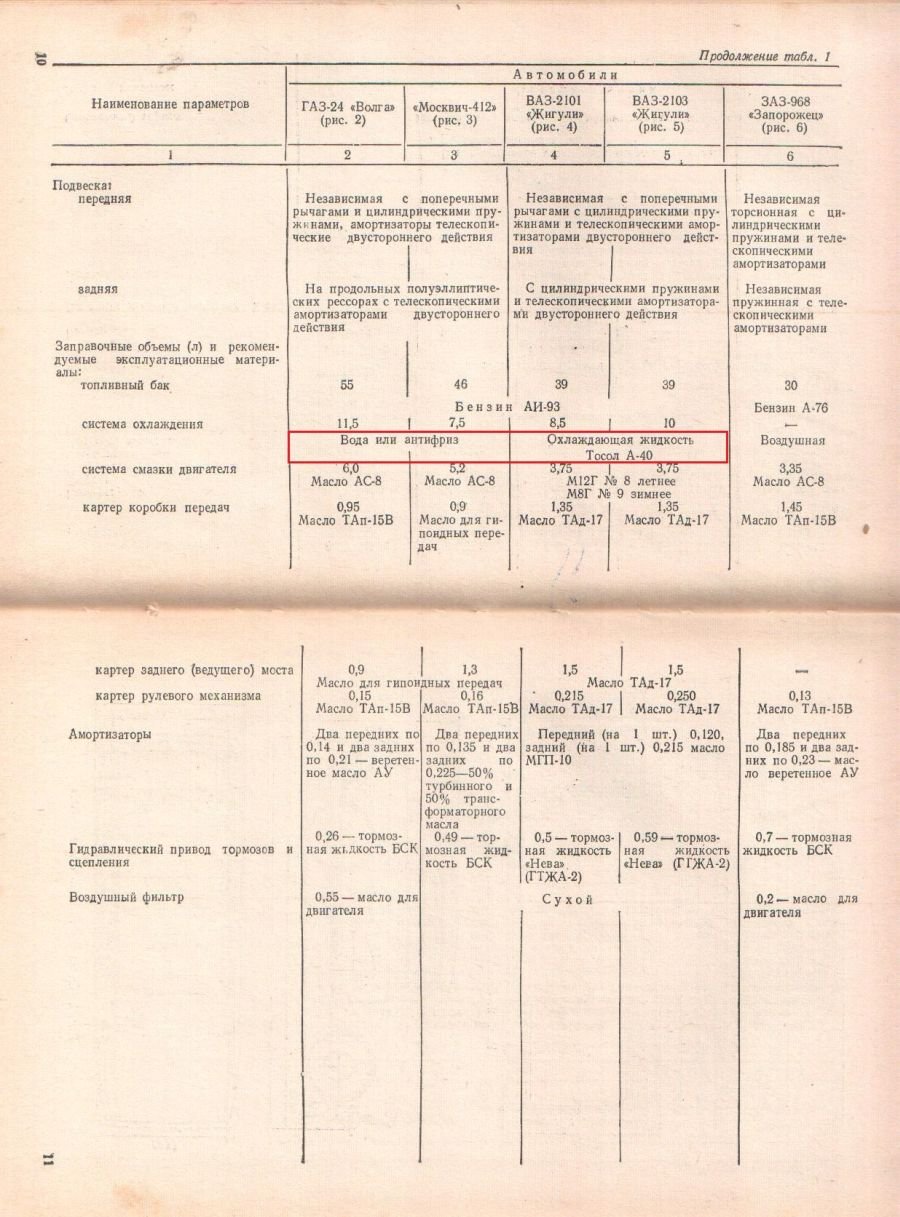

Vasek555 6 124 Опубликовано: 22 июля 2024 Поделиться Опубликовано: 22 июля 2024 Привет от Бармалея. Разделение "Антифриз - Тосол" описанное в литературе 3 Ссылка на сообщение

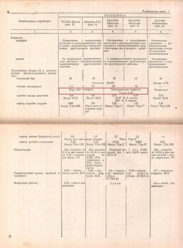

Vasek555 6 124 Опубликовано: 20 января Поделиться Опубликовано: 20 января От Бармалея 3 Ссылка на сообщение
