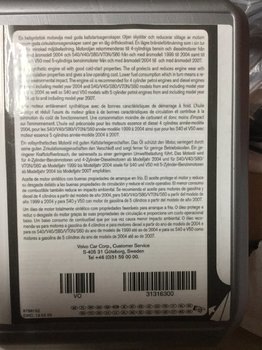

В 20.04.2019 в 07:37, Ванек сказал:
что лучше оригинала Вольво 5-30 а5/в5 не нашел. Содержит молибден.
Откуда инфа про молибден, есть где то анализ этого масла?
3 часа назад, HTR сказал:
Да на канистре написано
Изменено пользователем Ванек
Ванек, в какой стране его по канистрам разливают?
1 минуту назад, Палыч314 сказал:
Откуда мне знать?
21 минуту назад, Палыч314 сказал:
Ванек, на самой канистре нет надписи made in?
Нашел. Мелким шрифтом.
В 20.04.2019 в 09:37, Ванек сказал:
Кстати разглядел на фото какой молибденовый комплекс заявлен, оказывается тот же самый что и в ford formula f 5w-30. Вот бы ещё количество узнать.
