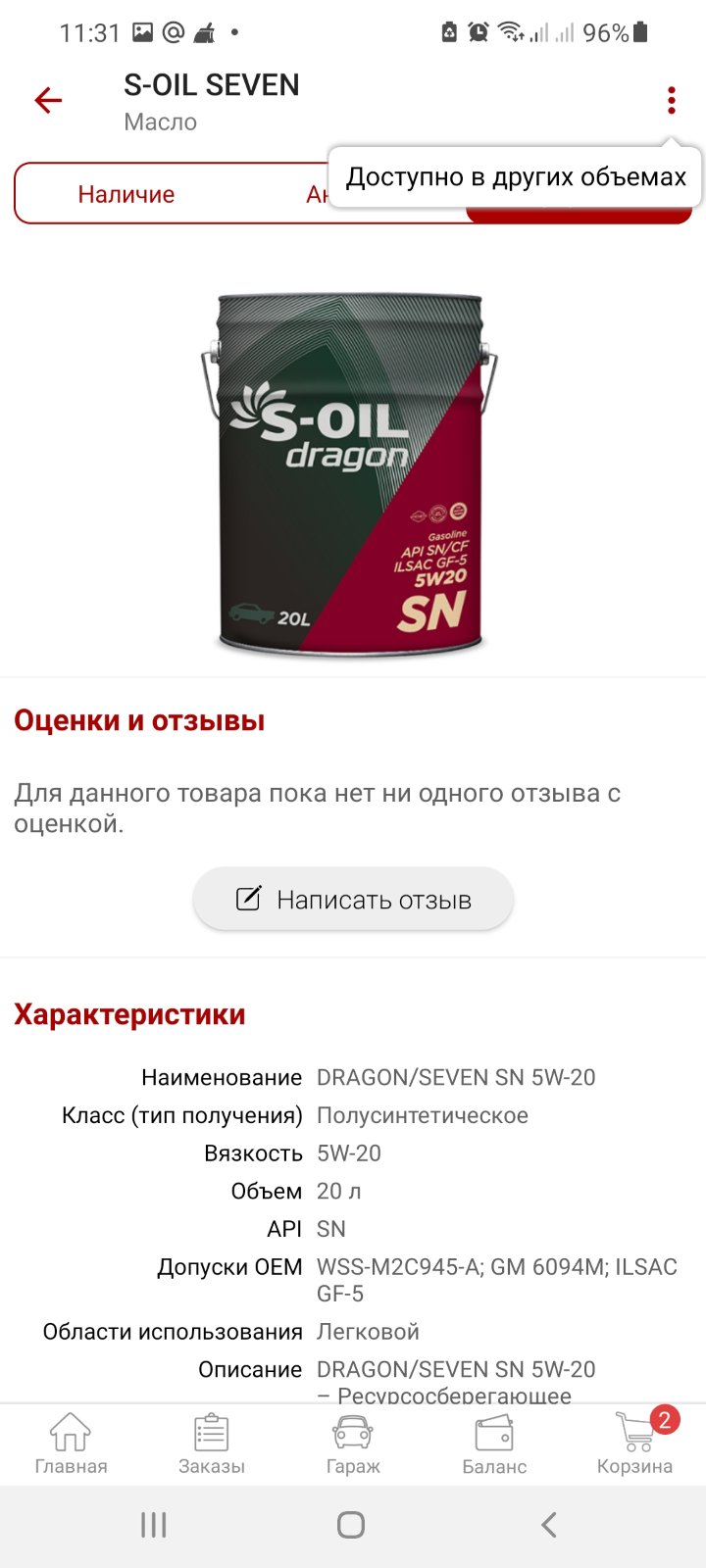

5 часов назад, a-ha сказал:
Первая мысль была именно такая же, вот только где бы найти 5/20 на Инфинеуме? И каких денег она будет стОить? Была на примете ДжиЭнерджи Фар Ист 5/20, но она тоже нифига не жидкая, да и ценник у неё конячий...
Да не нужны особо на пакете Инфенеум , пойдет любая 5w20 , особенно по по такой цене

1 час назад, Projector сказал:

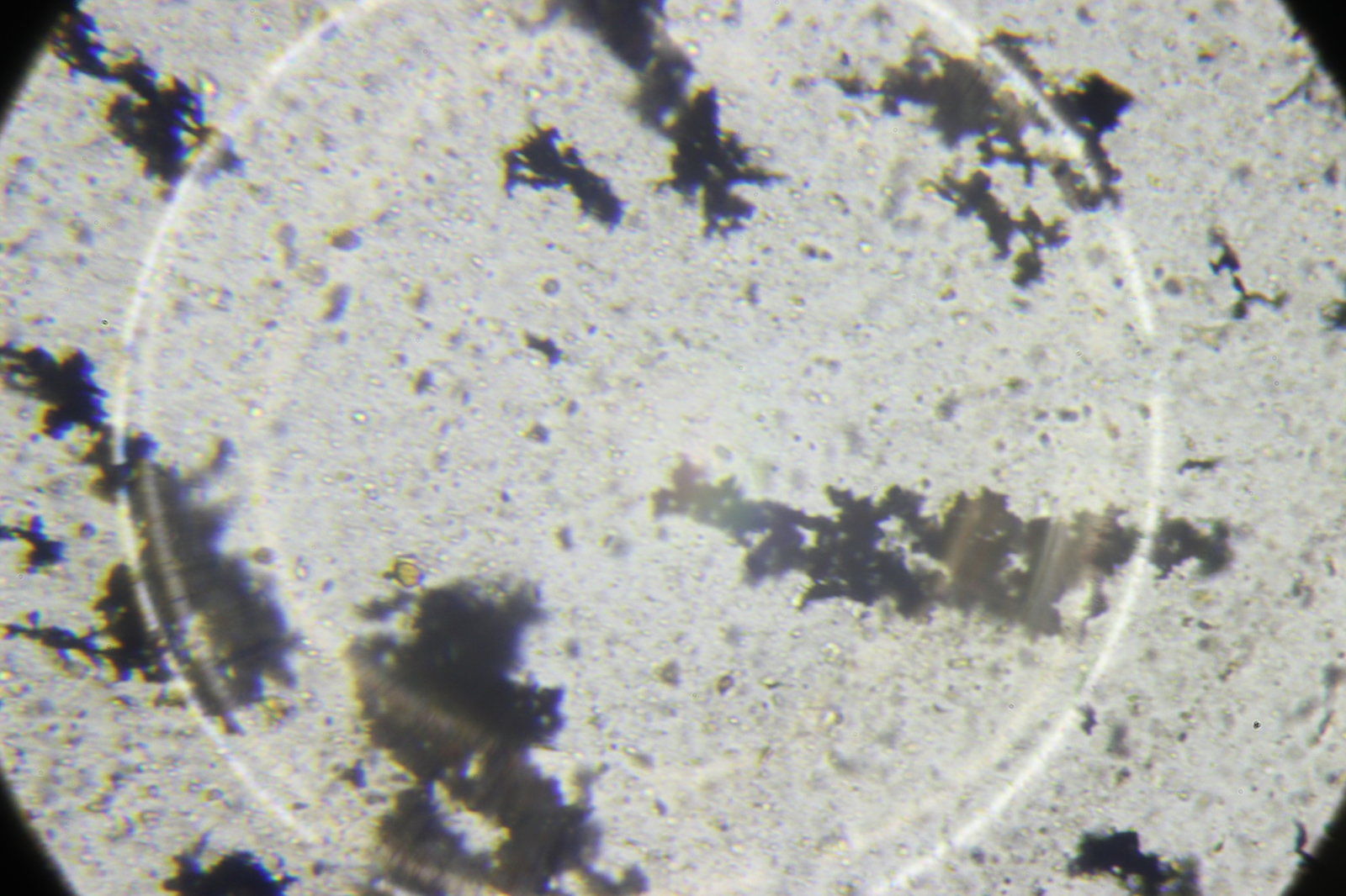

под микроскопом я вижу от 5 мкм , размер частичек тонера 5-10мкм , девелопер 100-150мкм , выглядит вот так
IMG_6708.thumb.JPG.2b941d373d65d5cac275eed1ea37fee6.JPGIMG_6709.thumb.JPG.883e399a86690c1d82fb591716be7caa.JPGIMG_6712.thumb.JPG.6926b1c28c394e125b4f7661157c2ca6.JPG
Если капать просто масло на смотровое стекло , то полимера я не вижу , а если взять осадок со дна канистры то полимерка выглядит вот так
IMG_8487.thumb.JPG.2a504e9c0b3684f3bb297c22ab880ecc.JPGIMG_8491.thumb.JPG.cc61ad14ce365fad6359176aa1aef3ff.JPGIMG_8556.thumb.JPG.ce70bf5ab32e2378f925fb2989faaa7f.JPG
Износ в виде металлической пыли на магнитной пробке , как я понимаю вершины хона с гильз выглядят вот так
IMG_8270.thumb.JPG.a1c6e4d60349ae9a34e268a63862b974.JPGIMG_8307.thumb.JPG.f55fc2770ad4b9b332aad818fbbd226a.JPG
Кстати как видно из фото , вместе с износом на пробке так же видны следы полимерки , кроме самой металлической пыли
