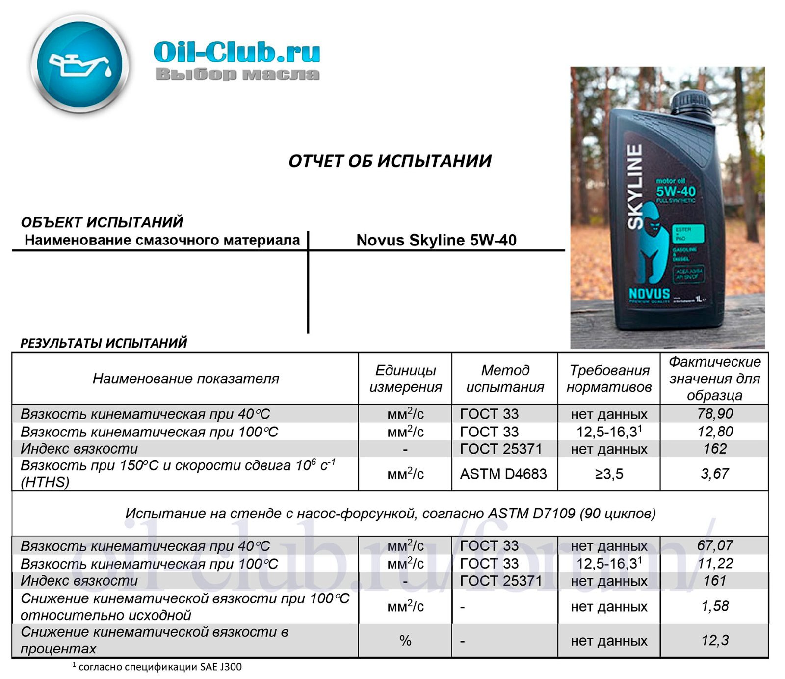

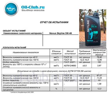

torcon 85 603 Опубликовано: 15 января 2022 Поделиться Опубликовано: 15 января 2022 ну я как чукча, что вижу то пою, прошу меня не винить за прямоту. Имеем сухой результат. Novus Skyline 5W-40 просел за 90 циклов на насос форсунке Бош на 1.58 сантистока. Так как основная просадка полимеров приходится уже на 30 циклов, 90 просто добивает их. Отсюда вывод Novus Skyline 5W-40 заявленный как MB 229.3 не будет удовлетворять требованиям этого стандарта, где масло 5W-40 в своей вязкости Stay in Grade. так как он изначально уже низкой вязкости 12.8cst, ему нужно просесть всего на 0.3cst чтобы стать 5W-30. А него просадка после 90 циклов 1.58... Это 100% так и будет. Просто мы не тестили его на 30 циклах... 3 Ссылка на сообщение

coronamark2 4 586 Опубликовано: 16 января 2022 Поделиться Опубликовано: 16 января 2022 (изменено) 15.01.2022 в 12:07, torcon сказал: ну я как чукча, что вижу то пою, прошу меня не винить за прямоту. Имеем сухой результат. Novus Skyline 5W-40 просел за 90 циклов на насос форсунке Бош на 1.58 сантистока. Так как основная просадка полимеров приходится уже на 30 циклов, 90 просто добивает их. Отсюда вывод Novus Skyline 5W-40 заявленный как MB 229.3 не будет удовлетворять требованиям этого стандарта, где масло 5W-40 в своей вязкости Stay in Grade. так как он изначально уже низкой вязкости 12.8cst, ему нужно просесть всего на 0.3cst чтобы стать 5W-30. А него просадка после 90 циклов 1.58... Это 100% так и будет. Просто мы не тестили его на 30 циклах... Раскрыть А я бы обозвал его 5W35. И много вопросов бы пропало... :-). Ну, а с другой стороны, если знать, что эта сороковка - почти 30-ка с новья, то и можно принимать решение, надо оно мотору или нет... Изменено 16 января 2022 пользователем coronamark2 Ссылка на сообщение
