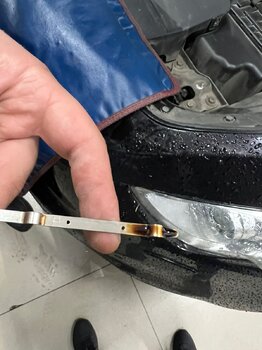

Эльдар NOVUS 3 726 Опубликовано: 23 октября 2023 Автор Поделиться Опубликовано: 23 октября 2023 20.10.2023 в 09:47, Sarcasm Provider сказал: Подошла замена масла в финике, итог 10 тыс с копейками пробега на Titan расход масла см фото т.е около литра на 10 тыс пробега, при условии что пробег общий пробег данного авто 200 тыс, и 333 лс провоцируют нажимать на педаль считаю результат достойный. Залили снова Titan. Это была первая заливка нашего масла. После 2-3 поделитесь пожалуйста как с расходом масла дела, должен стать меньше! 2 Ссылка на сообщение

coronamark2 4 519 Опубликовано: 23 октября 2023 Поделиться Опубликовано: 23 октября 2023 12 часов назад, Эльдар NOVUS сказал: Это была первая заливка нашего масла. После 2-3 поделитесь пожалуйста как с расходом масла дела, должен стать меньше! Эльдар! Не гневи бога!!! 100 гр на 1000 км это не расход масла!!!! Это же не Логан!!! 1 Ссылка на сообщение

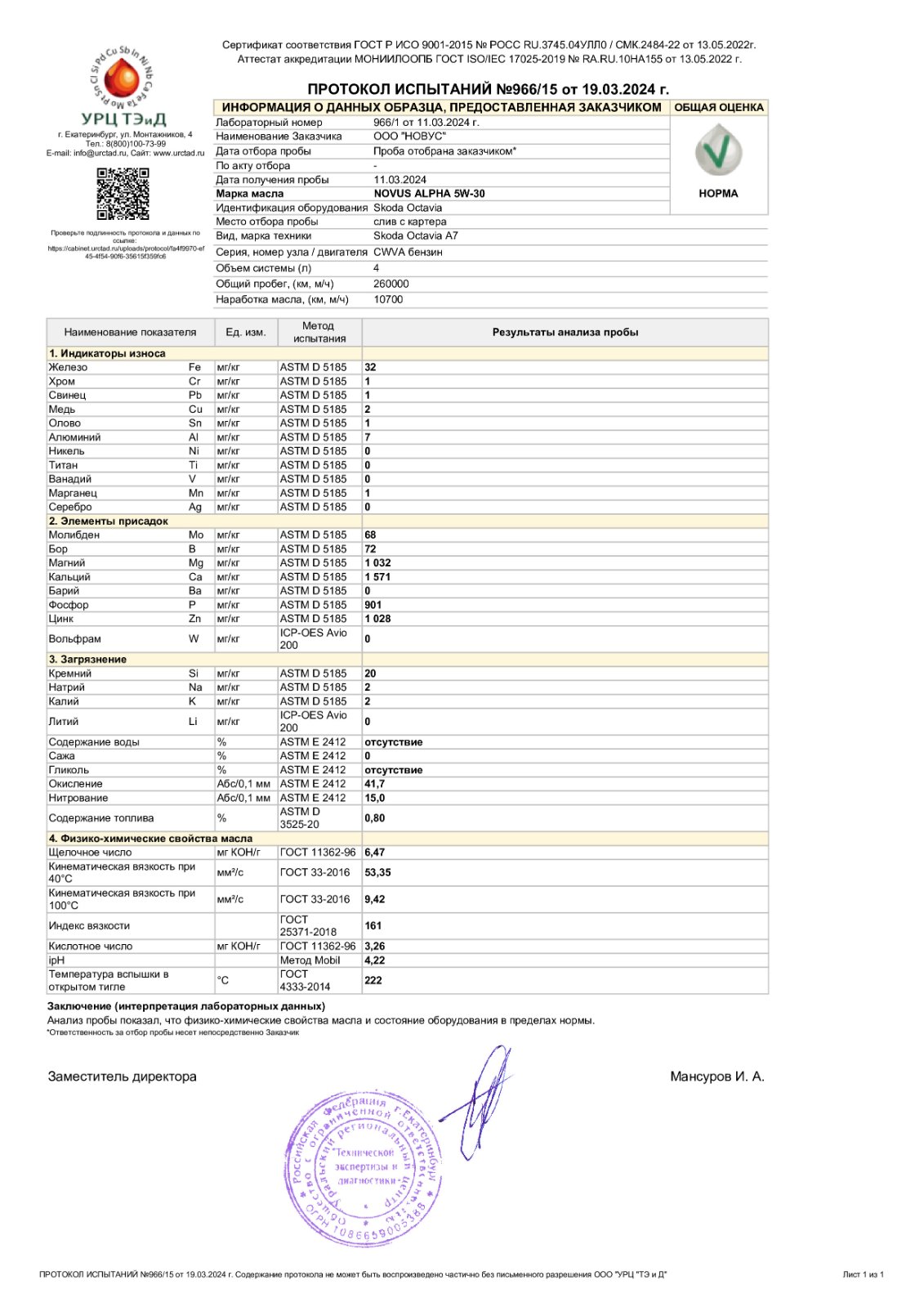

Эльдар NOVUS 3 726 Опубликовано: 30 октября 2023 Автор Поделиться Опубликовано: 30 октября 2023 25.10.2023 в 12:24, Lavrushka сказал: Здравствуйте. Не нашла на Вашем сайте, какое масло рекомендуете для Skoda Rapid 2015 г. 1.6 АКПП (мотор CWVA, допуск 502/505) пробег 230 тысяч. Пробки, автозапуск - все прелести городского режима присутствуют. Благодарю за ответ) Добрый день. В CWVA протестировали много наших масел: TITAN 5W-30 / GRAVITY 5W-30 / SKYLINE 5W-40 / DYNAMIC 5W-30 Все отработали сопоставимо, но TITAN лучше на грамульку чем остальные - именно его и рекомендую залить. CWVA один из немногих моторов мягко относящихся к маслу - даже при городской эксплуатации (90 % город и 10 % трасса) можно использовать на 9 000 - 10 000 км. DYNAMIC 5W-30 отработал тоже хорошо, но ресурс масла меньше чем TITAN. 25.10.2023 в 18:38, coronamark2 сказал: Ну, вроде как выше можно, ниже нельзя??? Можно конечно 504/507 покрывает 502/505! 2 Ссылка на сообщение
Эльдар NOVUS 3 726 Опубликовано: 30 октября 2023 Автор Поделиться Опубликовано: 30 октября 2023 25.10.2023 в 12:24, Lavrushka сказал: Здравствуйте. Не нашла на Вашем сайте, какое масло рекомендуете для Skoda Rapid 2015 г. 1.6 АКПП (мотор CWVA, допуск 502/505) пробег 230 тысяч. Пробки, автозапуск - все прелести городского режима присутствуют. Благодарю за ответ) Подборка анализов отработок CWVA: TITAN 5W-30 VW GRAVITY 5W-30 SKODA GRAVITY 5W-30 VW DYNAMIC 5W-30 SKODA 1 Ссылка на сообщение
