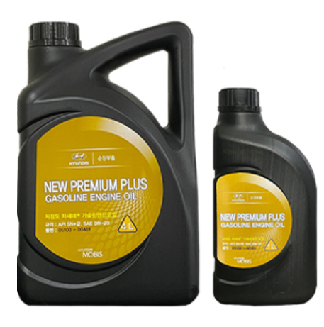

Kuroneko 2 858 Опубликовано: 15 января 2021 Поделиться Опубликовано: 15 января 2021 (изменено) Он был заменен на НОВЫЙ БЕНЗИН PREMIUM PLUS, который соответствует новому SN PLUS. Насколько я могу судить, большинство нейтрализаторов моющих средств состоят из магния и содержат некоторое количество кальция. 1Л 05100-00181 4Л 05100-00481 Изменено 15 января 2021 пользователем Kuroneko 1 Ссылка на сообщение
