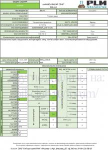

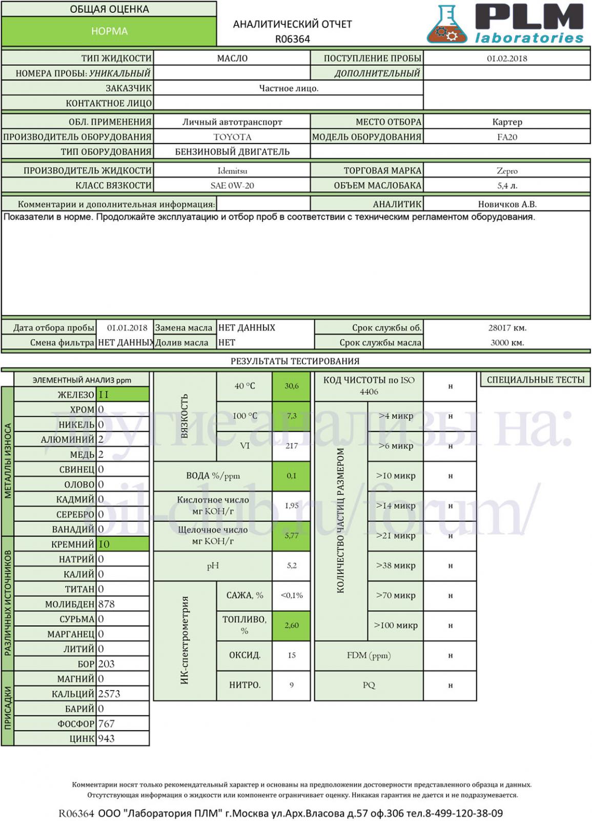

Idemitsu Zepro Eco Medalist 0W-20 отработка на Toyota GT86 после 3000км
вот взял и по измывался на гуталинщиками  :crazy:
Мы только "открываем америку", в штатах 0w20 в FA20 в порядке вещей  :)
Полезные ссылки с анализами и обсуждением:
Subaru BRZ / FA20
http://www.ft86club.com/forums/showthread.php?t=13286 Вывод, сделанный на предпоследней странице: Has anybody seen Blackstone produced any negative report for BRZ? If I have to use one sentence to summarize the results, my choice would be: Any 0w20 works just fine!
Изменено пользователем stv
Думаю, за счёт большей скорости маслопотока 0W-20 ещё и охлаждает этот мотор получше. А уж с присадками у 0W-20 Zepro полный порядок...

Спасибо за анализ! Отличный пример, что можно на 0W-20 любительским дрифтом заниматься.
Лучше не надо :) Или если делать это, то очень избирательно. Дрифт - самый термонагруженный для двигателей вид спорта. Это даже если вы фигачите по прямой с тапкой в пол несколько километров, то поток холодного воздуха нормально остужает пыл радиатора ОЖ. В дрифте этого нет, закипеть - раз плюнуть. Но анализ, конечно, показательный. Пошёл заказывать идемитсу на лето %)

Похоже на некропостинг, но тем-не менее. Попахивает фигнёй какой-то. 3к км это хорошо, а м/ч сколько? И за 3к км на 10% вязкость просела, нормально так. На оппозитнике с прямым впрыском это в воду превратится к 7 тысячам
там бортовой компьютер показывает только средний расход и всё.
вешать дополнительные приблуды не всем видимо охота.
если устанавливать счетчик моточасов, подключая его к высоковольтным проводам к свечам, то свечи там находятся не в очень-то в удобном месте, надо быть гимнастом из Цирка ДюСолей :D
на этом моторе масло надо менять раз в 5000 км 0-20 ilsac gf-5, других вариантов нет
