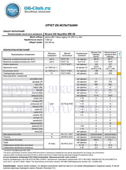

Kroon Oil Asyntho 5W-30 отработка на Subaru Legacy после 7360км
Изумительно....даже как-то сказочно...за 7 тыщ пробега щелочное больше половины. У вас там что за бензин такой что даже кислотное понизилось?
Изменено пользователем prv21
Хороший мотор EZ30 у Subaru.
Картер на 6,5л масла это очень хорошо. Тут еще и смешанный цикл (примерно 66% город и 34% трассы).
Как результат - TBN=6.81 по ГОСТ 11362, это отлично! Окисление +9, нитрация +12 тоже неплохой результат.
По продуктам износа отлично все! Эти моторы так и должны показывать до 10-11 ppm по Fe и немного Al, где-то чуть больше, где-то чуть меньше в зависимости от пробега и моточасов.
Почему только TAN снизился относительно свежего?
Я бы еще сопоставил среднюю скорость по БК и посчитал моточасы, чтобы ориентироваться в дальнейшем на моточасы.
@Agnosto, возможно такое? Моточасы?
Вязкость немного просела, КВ100 снижена на 1,1 сСт. Топливо немного попало, вспышка упала до 205 град., топливо имеется (в попугаях 216 против 200 у свежего), думаю, вязкость КВ100 снижена не только из-за топлива. В этих моторах более вязкие масла быстрее теряют вязкость.
Не раз обращал внимание, что японским моторам этого времени (конца 90-х начала 2000-х) очень подходит вязкость 5W-30 классификации АСЕА А5/В5.
Рассмотрим отработки EZ30
Вот, например, Uzautooil Premium 5W-30 отработка на Subaru Legacy после 5100км, вязкость снижена на 0,09 сСт, т.е практически не просело.
Еще пример, Lukoil Genesis Armortech 5W-40 на Subaru Outback после 5204км, вязкость снижена на 1,19 сСт.
Вот так работают ILSAC с чуть большей вязкостью против АСЕА А5/В5, но тут пробеги побольше и моточасов тоже больше (относительно двух примеров выше)
Kendall GT-1 Full Synthetic with Liquid Titanium 5W-30 анализ отработки из Subaru Outback после 8200 км, вязкость снижена примерно на 1,0 сСт (у свежего КВ100=11,1)
Subaru 5W-30 API SN отработка на Subaru Outback после 7500км, вязкость снижена около 1,0 сСт (у свежего предположительно КВ100=10,8-11,2 как у многих ILSAC)
Более вязкие масла АСЕА А3/В4 вязкости 5W-30/5W-40 все теряют вязкость на 1-2 сСт.
На своем моторе 1MZ-FE наблюдаю точно такую же тенденцию.
@Pavel_NSK,моточасы узнать невозможно. Монитор их показывает, но он глючит, то одно время показывает, то другое. Так масло хорошее? А то залил Nord 5w30, по цене оно дешевле, чем этот крун, а я так понимаю, что там добавок больше.
Норд он тоже старой школы, но у него перед круном одно преимущество - синтетическая база ПАО+эстеры. В целом это масло себя показало хорошо. Я бы наверное на твоем месте лил масло с меньшим щелочным числом, куда тебе такое высокое? :) И вязкость выбрал бы 10 при 100С... В принципе Pavel_NSK это уже обозначил. :)
prv21 имел ввиду что хороший у вас бензин, щелочное число мало падает. :) Этот бензин и продолжай использовать.
