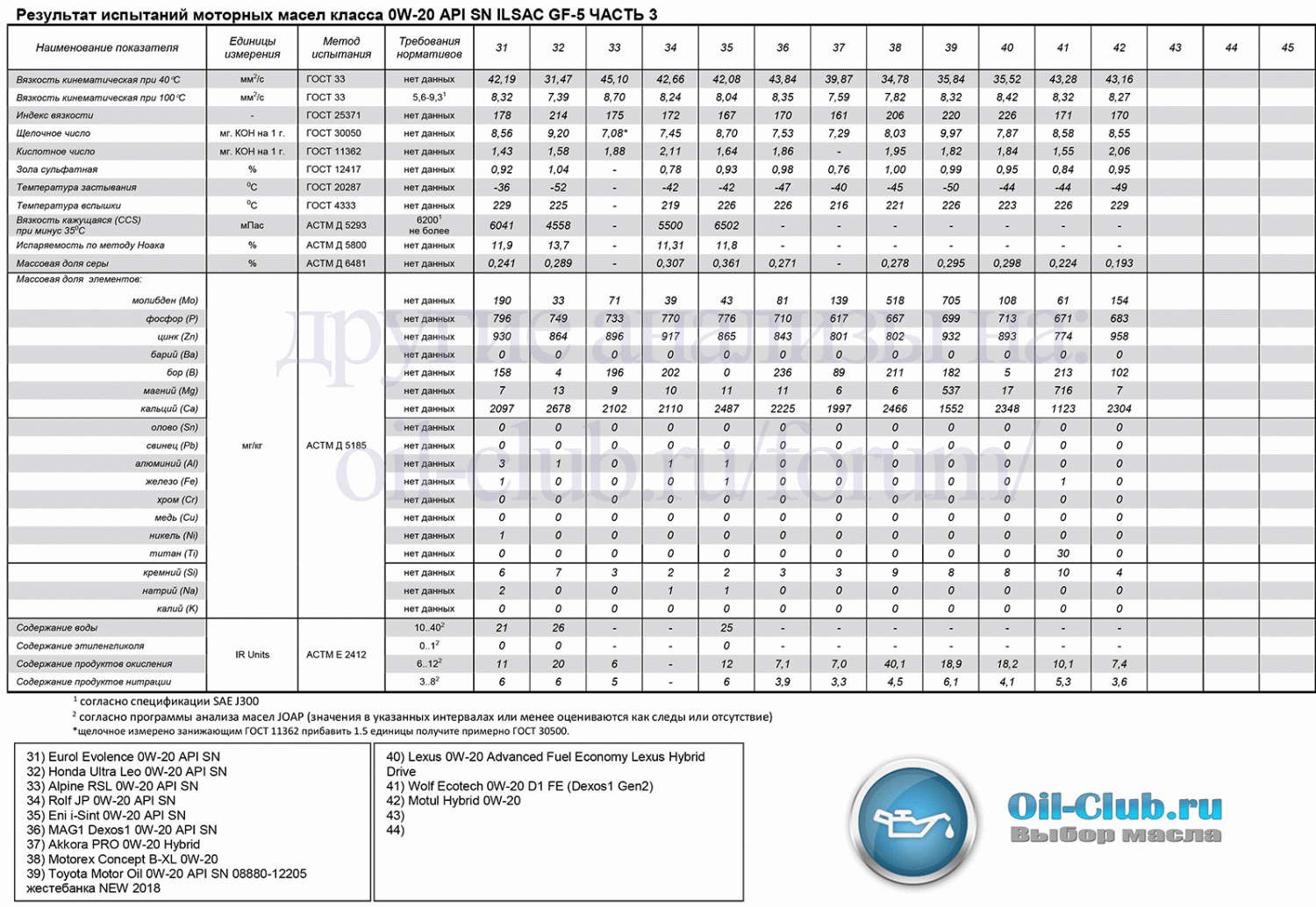

Motul Hybrid 0W-20 API SN свежее за анализ спасибо форумчанам что скинулись на анализ vanderkot, lbvf33, и отдельное спасибо Hybrid Club.
Приемка в лаборатории УРЦТЭиД:
Заявленные характеристики:
Масло заявлено как: API SN; ILSAC GF-5.
1) Масло удовлетворяет стандарту SAE и может называться xxW-20.
2) Вязкость при 40С = 43.,16 - обычная вязкость для таких масел 0W-20, есть конечно 20ки более экономичные с вязкостью 33-35cst. Но зато здесь вариант "покрепче".
3) Вязкость при 100С = 8,27 - это золотая середина для 0W-20. Столько сколько и нужно.
4) Щелочное число = 8,55 - выше среднего, а значит такие же и моющие нейтрализующие свойства, ну и вообще щелочной потенциал масла.
5) Зольность сульфатная = 0,95 - стандартная зола для этого класса масел. Масло безопасно для большинства моторов с прямым впрыском, в том числе GDI и TGDI.
6) Температура вспышки = 229С - нормально. Масло для 0W-20 вполне неплохо ведет себя при высоких температурах.
7) Температура застывания -49С - низкотемпературные свойства масла приличные, можно не боятся застыть с картером в регионах с холодным климатом.
8) Очень низкое содержание серы = 0,193 - говорит это о том, что масло построено на чистых от серы базовых маслах, ну и пакет присадок конечно современный.
9) Судя по уровню элементов присадок использован пакет компании Chevron Oronite.
10) Здесь присутствует органический молибден для снижения трения и повышения топливной эффективности. Противоизносные присадки, в четкой пропорции отвечающей требованиям стандарта API SN; ILSAC GF-5. Беззольный дисперсант на основе бора, удерживающий частички загрязнений во взвеси. Ну и детергент на основе кальция, который выполняет моющие, нейтрализующий функции масла.
11) Ребята в MSDS нашли еще и небольшое содержание ПАО синтетики, что конечно не может не радовать.
ИК Спектр Фурье говорит о том, что предположительно масло на гидрокрекинге VHVI. (хотя пик ик высокий, температура застывания низкая, есть вероятность что есть немного ПАО.)
Вывод: Стандартное масло API SN; ILSAC GF-5. Подходит для гибридов, единственное, не обещает рекордные показатели экономии топлива. Масло обладает хорошими низкотемпературными характеристиками. По мимо гидрокрекинга VHVI cодержит ПАО синтетику. Все параметры в норме.

Если строго по рецептуре, почему молибдена 150, а не 180, как у "братьев"? А кальция, при этом, побольше.
