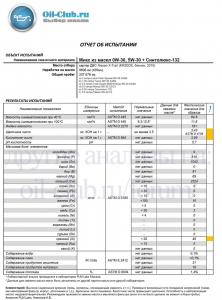

Микс из масел 0W-30, 5W-30 и Синтолюкс-132 отработка на Nissan X-Trail после 9606км (435мч)
Масла то в основном сильные были по щелочному :) Укатал.
В таком росте кислотного синтолюкс большую лепту внес, имхо :)
Изменено пользователем VAn12
Вывод.
1) Смешивать можно.
2) Считаю, что кремний из-за воздухана. Предыдущий анализ именно на этом фильтре обозначил тенденцию. Этот анализ подтвердил.
Изменено пользователем igork
Интересно: зима, город, а топлива немного. Или это ещё до нормальных морозов каталось?
Считаю, что кремний из-за воздухана. Предыдущий анализ обозначил тенденцию. Этот анализ подтвердил.
ИМХО, воздухан не даст столько кремния. Разъедает чего-то такая смесь  :pardon:
У меня распределённый впрыск.
смотри мой предыдущий анализ на масле Monza. Там стоял свежеустановленный именно этот самый фильтр. Тенденция к высокому кремнию проявилась сразу. Через 9100км пробега он показал наибольший кремний из всех моих анализов. Ну а к 19000км пробега на этом фильтре, когда сливался этот микс, кремния уже запредельно.
Посмотри этот мой анализ. Здесь фильтр TSN(всеми гонимый) отходил 20000км и 850мч. А кремния всего 25. А если учесть, что в свежем было 9, то прирост всего 16(Карл!) за такой интервал.
Там 16 ppm - вполне норм. для отработки. А тут 46 ppm - не воздухан это...

Сейчас подоспеет мой анализ масла Kendall, которое было залито сразу после этого микса. Был сменён фильтр. Там и посмотрим на кремний.
смотри мой предыдущий анализ на масле Monza... Тенденция к высокому кремнию проявилась сразу.
А Monza случаем не на ПАО? С эстерами или без?
По своим анализам замечал ВСЕГДА рост кремния на маслах с ПАО: 0W-20 Motul Eco-Lite, Mobil1 AFE.
Ещё раз моё имхо: "кушает" резину...
Да у меня по-моему и клапанная крышка на герметике. Та крышка, которая цепь закрывает, точно на герметике. Резиновую прокладочку знаю только на впускном коллекторе, но она малюсенькая.
У меня в подписи первый анализ YACCO. Оно на ПАО, но кремния там совсем немного.
Ладно, источник кремния покажет через несколько дней следующий анализ.
Давайте высказываться по смешиваемости масел. Ради чего собственно и был Ойл-клубом сделан этот анализ.
