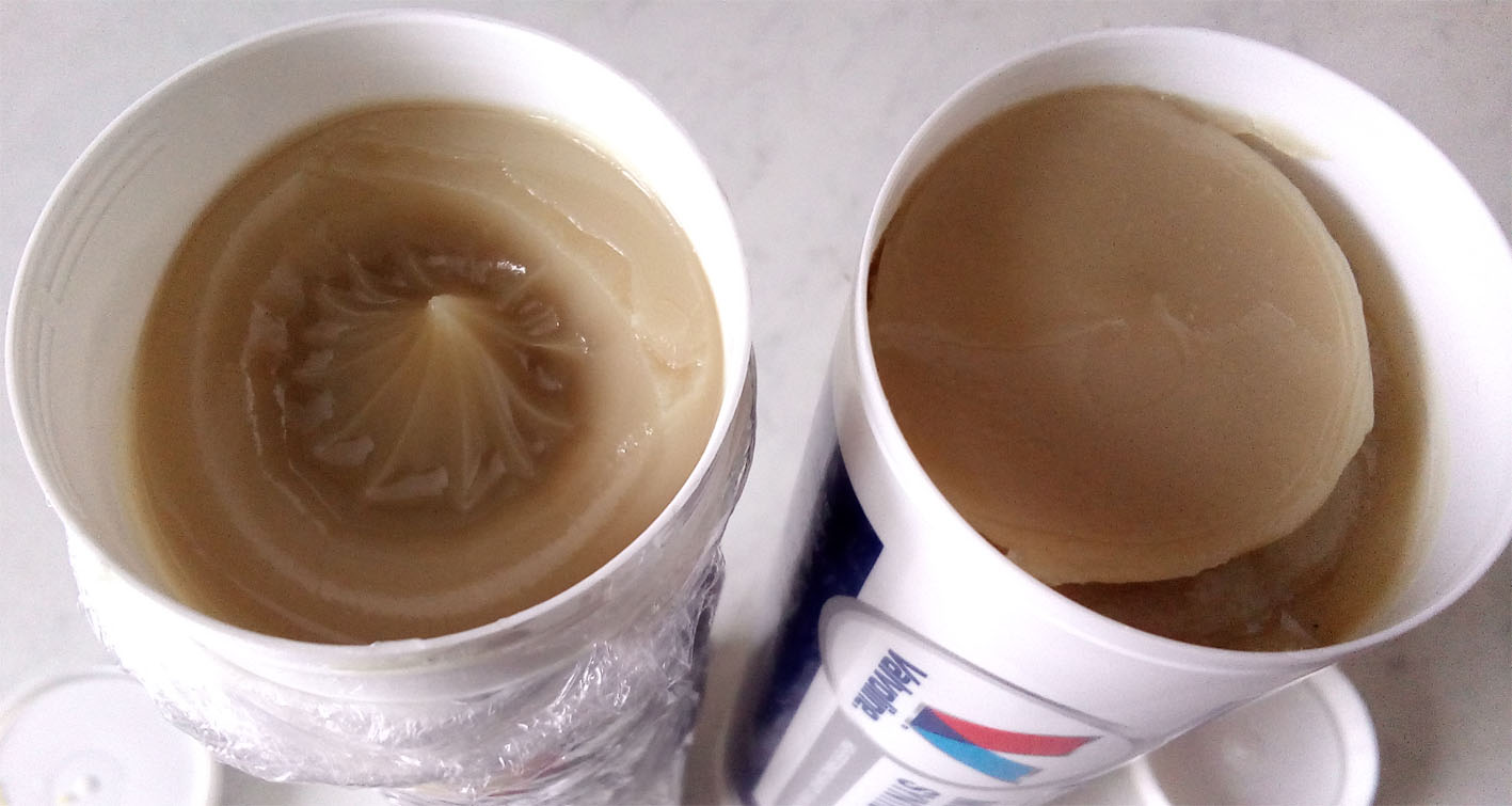

Получил Valvoline Multipurpose-Synthetic-2.
Оснований сомневаться в синтетичности смазки у меня нет. Аргументы следующие:
1. По цвету и запаху смазка идентична S5V100 (на фото слева Шелл, справа Валволин). Запаха минералки нет.
2. Как уже упоминалось выше, смазка обозначена по DIN 51502 как синтетическая KPHC2N-55.
3. Упомянутая, опять таки выше, смазка Valvoline SynPower MP Grease с 10% ПАО обозначалась по DIN 51502 как минеральная KP2N-40, не имела в названии слова синтетик, хотя и имела его в описании самой смазки.
4. Сложно и дорого сделать минеральную смазку на -55С с маслом вязкость 44сст.
С аргументацией можно согласиться за исключением п.1 . Будем исходить из того , что смазка действительно на SHC .
Ну да, по первому пункту согласен, цвет не показатель, а запах показатель неоднозначный, синтетические смазки с запахом минералки/трансмиссионки я не стречал, а вот минералок с различными запахами много.
