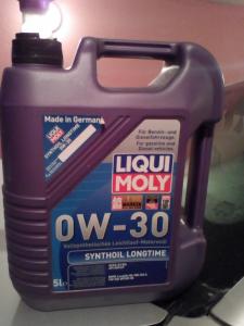

Где масло покупал? Фотки канистры можешь сделать,посмотреть по подробней  на предмет сличения канистр,подделка оригинал?
Покупал в Емекс в декабре 2017 , поставщик  SWD4 .
То , что было настоящим до этого тоже у них , в Емексе в июле 2017 , был поставщик SWBD .
Фото канистры и штрихкода с неё ниже. Масло это поддельное ещё осталось, слава Богу залил его в пополам с нормальным, на котором ездил.
Канистра подозрений не вызвала  :(
Да уж , получается отработка это микст из нормального и подделки плюс доливка в 400мл подделки . И железа в отработки много.

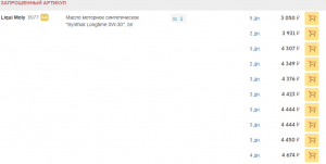

На сайте ЛМ представители компании  постоянно отвечают, что НИ разу не попадались подделки. Вот только если  в частном порядке, кто масло подменит в оригинальной канистре на левак. х.з. кому верить.
Покупал в Емексе за 3280 в декабре.
Это очень дешево. Его закупка по крупному опту 3600р. В розницу оно минимум от 4000р.
Покупая по очень выгодной цене дорогое моторное масло, есть большая вероятность купить лукойл 10W-40 за дорого.
Мой совет, при покупке сравнивайте цены с другими продавцами.
У первых 2х продавцов с данного скриншота, покупка подделки очень высока. Как Вы видите цены у остальных не сильно отличаются. Это справедливо и для других интернет агрегаторов.
Все эти агрегаторы и прочие экзисты - первейший канал слива левака. Покупайте у оф. дилеров, если даже придется доплатить пару рублей.
