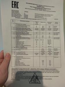

MAG 1 0-20 отработка Hyundai Creta G4FG 1.6 л. после 1169 км
Да кстати Исламыч прав, не припомню льющих бензин G4Fx но это новый двиг кто его знает.
Ну в моей отработке писали, что движ налил топлива.
При этом, перед сливом машина проехала сначала 600 км по трассе, потом немного города, потом 200 км по трассе и километром 20 по городу.
Shiba, тогда получается, что топлива было значительно больше, раз перед сливом были такие километры, и трассы много.

Нормально там всё испаряется. Вот два моих зимних анализа - сравните вспышку:
Перед сливом только город с короткими поездками: http://www.oil-club.ru/forum/uploads/monthly_02_2015/post-2-0-92318500-1423645290.jpg
Перед сливом 100 км трассы: http://www.oil-club.ru/forum/uploads/monthly_09_2015/post-2-0-97255100-1442997758.jpg
Короче господа, льёт, да и ещё как льёт, сволочь :DD
В данной отработке 6,3%
п.с. оф. документ будет завтра.
Да многовато, и что самое главное, нужно отметить что всего после 1000км. :) Женя куда денег кидать за анализ?
