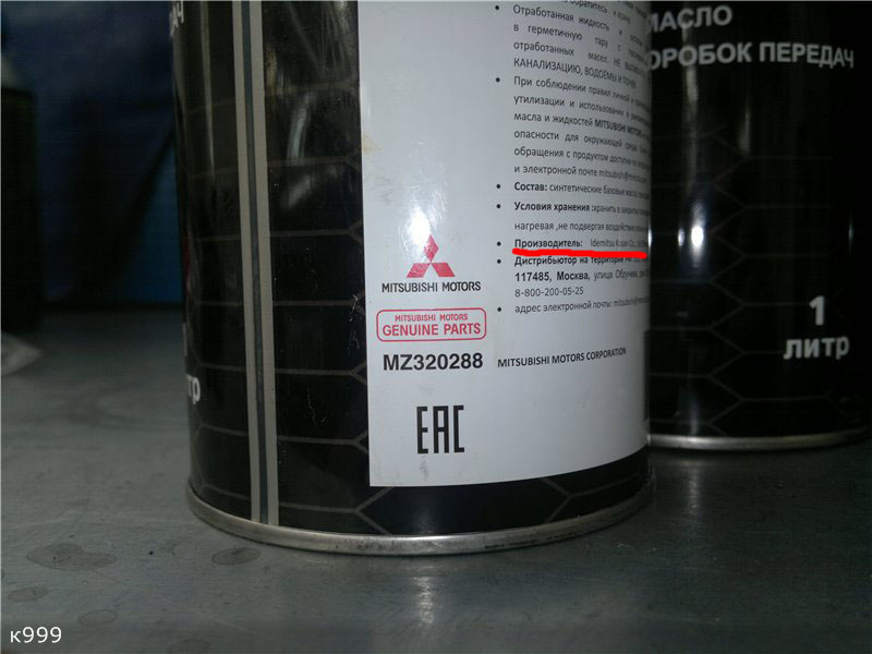

Idemitsu дешевле этого Fuchs и сама производит Mitsubishi CVTF Eco J4. Так о чём тут думать то?

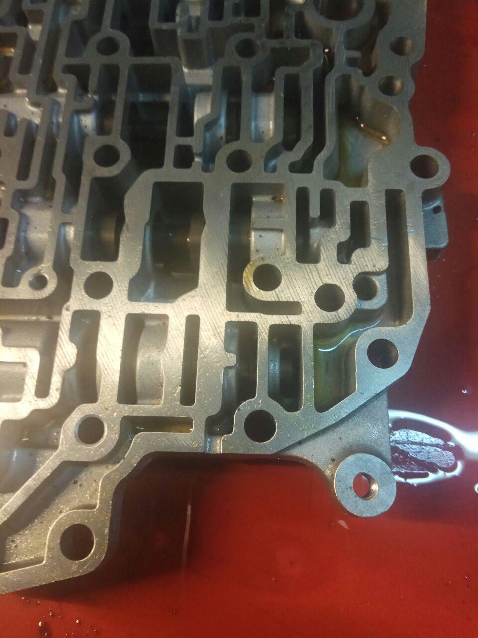

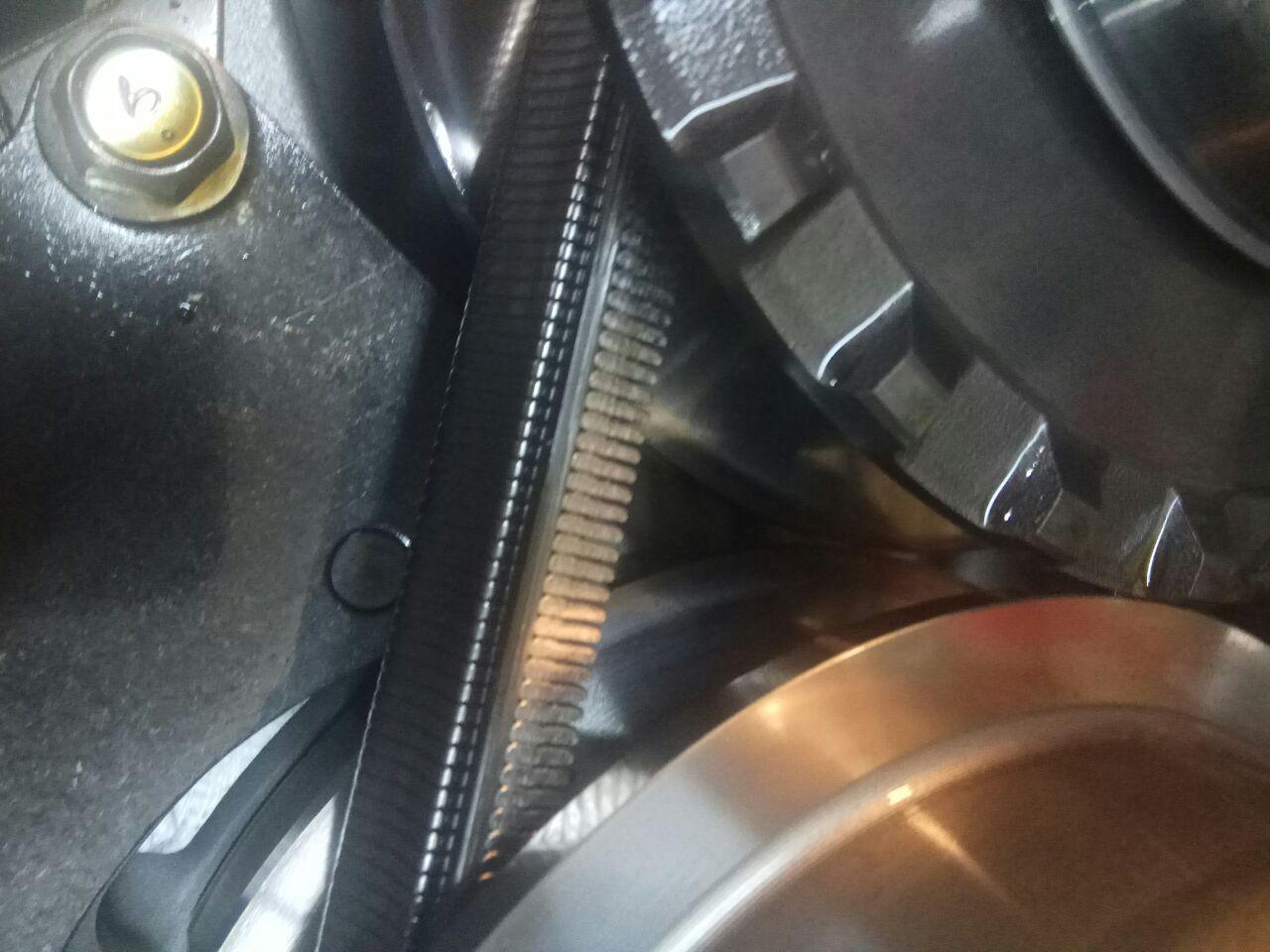

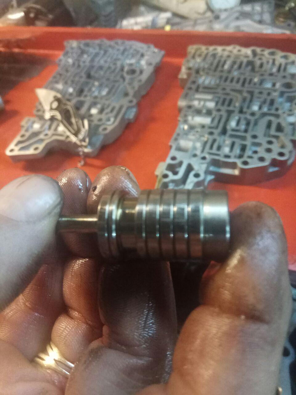

Короче мастер варик разобрал
Присутствует очень много стружки, она забила и тонкий и грубый фильтры
Стружка с цепи, конуса почти как новые.
От стружки забились клапана и не работали, масло текло куда и как могло и ничего не переключалось.
печально что в гидроблоке эти клапана уже набили такие бортики, которые как говорит ГУРУ счищать бесполезно - скоро обратно приедет, надо менять гидроблок (найти бу с маленьким пробегом в хор сост)

1. Оригинал Mitsubishi CVTF Eco J4 производства Idemitsu не подделывают по той же причине, что и 0W-20 Idemitsu Zepro - оно "зелёное" :) и вдобавок ТОЛЬКО в жестяных банках (а не в пластике)
2. Про Yokki, мнение о нём настоящих мастеров и даже анализ ссылку привёл выше
3. Заливать "мутную" жижу производителя, который имеет отношение к Японии как мы к балету, чтобы "народ не ругался, что залили ATF" - это супер!  :facepalm:
4. У меня, например, на J4 расход топлива по трассе упал минимум на 5-6 % по сравнению с J1 (у Yokki такая же вязкость). Так что высокая стоимость оригинала вполне ещё "отобьётся" бензином за 2-3 года между заменами
