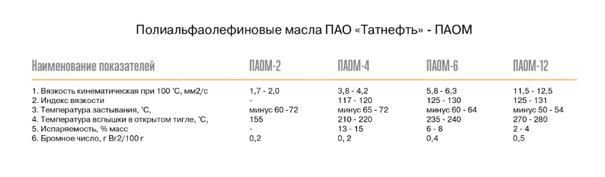

«Татнефть-Нижнекамскнефтехим-Ойл» выпустил первые промышленные партии полиальфаолефиновых базовых масел (ПАОМ-2, ПАОМ-4, ПАОМ-6, ПАОМ-12) для производства товарных синтетических масел. На сегодняшний день все ключевые и вспомогательные блоки производства олигомеров децена-1, предназначенного для получения полиальфаолефиновых основ синтетических масел, выведены на проектный технологический режим работы. Это первое и единственное в России предприятие, на котором освоено производство базовых синтет
