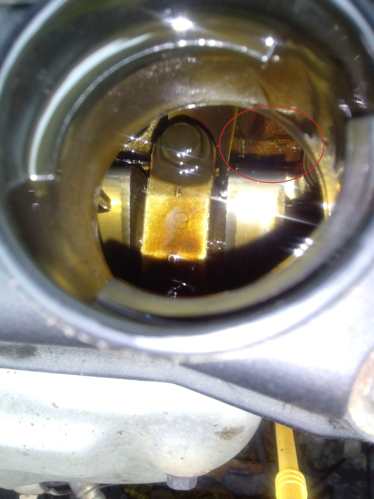

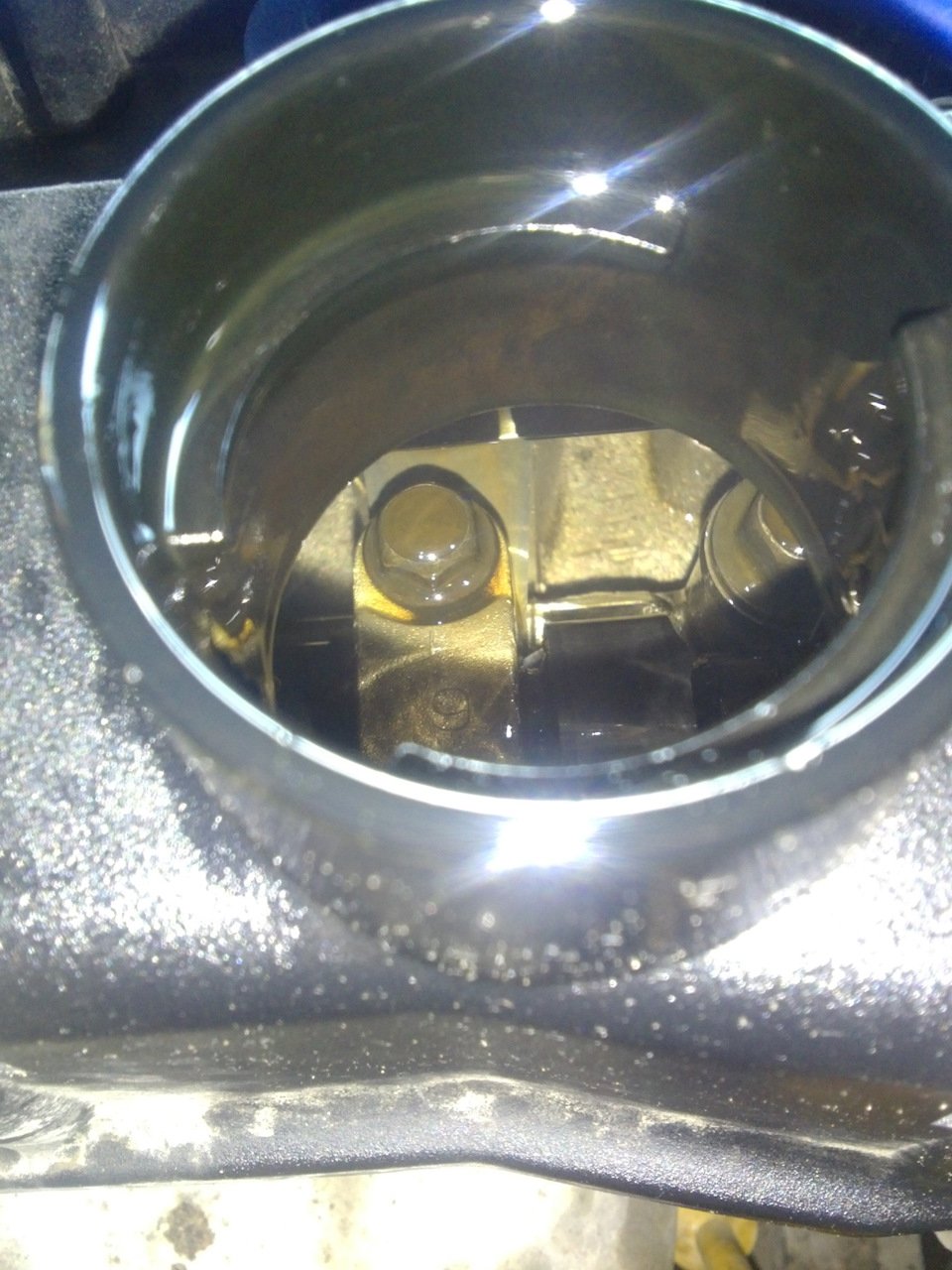

30.11.2021 в 00:24, DRON 33 сказал:
Даниил , ведь лукавишь в видео , что никто из форумчан не делал ранее фото до и после :) Я выкладывал и не раз
ДО
ПОСЛЕ
При всем уважении :) В первом фото тень падает и масло грязное, во втором фото свет лупит и масло свежее. Там ничего не понятно, на уровне "толи есть эффект отмытия, толи нет". Может тебе глазами это очевидно, но нам зрителям по фото ничего не понятно. В видео было сказано "немного не понятно, есть от нее эфект или это очередная цветастая баночка".
Я кстати заглядывал у себя эндоскопом в картер через щуп, там тоже все в штукатурке как и сверху.
Сегодня заливал эту промывку при -20С она чутку загустела примерно как 0w-5, то есть носитель база у нее явно на масляной основе. Нафта какая нибудь.... :)
