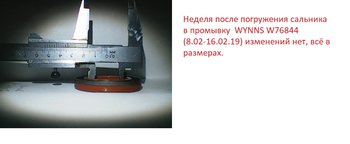

Заливал. Ездил как обычно. Прежде чем залить, немного экспериментировал. Грел, держал сальники в смеси. Эксперимент конечно так себе, грубо не показатель, тем более замеры штангенциркулем, не твердомером по шору, но всё же
Изменено пользователем BAL
Добавил фото
