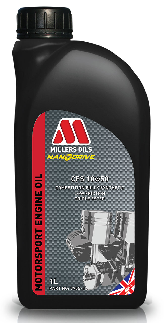

Millers Oils CFS 10W-50 (VOA BASE).jpgMillers Oils CFS 10W-50 PLM.jpgMillers-Oils-CFS-10W-50-FOTO.jpg
Фотография использована общая, не именно того масла что тестировалось. (Просто что бы народ понимал о чем речь вообще.)
Масло заявлено как: "превосходит стандарты API SL/CF и ACEA A3/B4".
7955JRN - Millers Oils CFS 10w50 1л
7955GRN - Millers Oils CFS 10w50 5л
