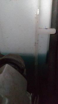

Здравствуйте. Машина ниссан сентра, 2014 года, российская сборка (вроде бы Ижевск), сейчас уровень ОЖ на минимуме. Антифириз скорее всего никогда не менялся. Из ниссановских ОЖ можно долить любую? По фото примерно видно цвет антифриза в расширительном бачке. Через открытую крышку его не сфотографировать и не откачать - там перегородка.
Заказал в местном интернет магазине  https://avtoman74.ru/products/NISSAN%2FINFINITI/KE90299944.html?v2search=1 KE902-99934 - Nissan L-250 COOLANT PREMIXED 1L , срок доставки 7 дней , цена 401руб,т.к. начитался темы до одурения :)), обычно беру в автодоке рядом с домом, но он вместо L-250 (нет у него возможности доставить) предлагает замену  KE90299935 - Nissan L248 Coolant Premix 1L за 321рэ. Нужна доливка не более литра и нет желания мешать свой с завода сине-голубой с зелёным на 4х летней тачке , тем более пишут , что при доливке и смешивании голубого  L-250 с зелёным L248 срок службы уменьшается. Поэтому если вместо заказанного  L-250 как тут пишут были случаи  с емексом притащут такой же на замену L248, то не буду забирать. Хотя магазинчик сей ни разу пока не подводил , тьфу тр  три раза :)). Искал L-250 долго, только в одном месте нашёл. В емексе под номером KE902-99934  сразу подставляют замену KE90299935 и пишут сразу, что это новый номер :)), предлагая сразу вместо L-250 не заморачиваясь взять L248 за 381рэ за неделю доставки , хотя у них же L248 стоит 350рэ за 3 дня доставки , клоуны прям.:))
И правильно!  Потому что заменють точно, а 248-й по-умолчанию дешевле 250-го. которого в европах больше немае...
