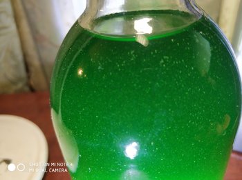

Купил в Автодоке у оф.дилера NISSAN KE902-99935 1л. Хотел залить но смутило присутствие  блестящей взвеси. Фото с телефона ...

Думаю, ничего серьёзного. Взвесь может образовываться при длительном хранении.

Через бумажный фильтр вся взвесь отфильтровывается и жидкость получается совершенно прозрачной.

agstroy Нарушение условий хранения скорее всего, на всякий случай проверь уровень pH.
Если часть присадок выпала то срок эксплуатации жидкости будет ниже.
Не нужно заливать ОЖ с мех. примесями в систему, это вопрос даже не столько паранойи сколько здравого смысла, вероятность того, что произойдет полное повторное растворение присадок не 100%, мех примеси будут скапливаться в застойных зонах (радиаторы, блок цилиндров и т.д.) не нужно этого.
Ну и абразивное воздействие.
Уже не первая литрушка с такой взвесью.
 pH. какой ?
Подобное обсуждалось на 10-11 страницах этой темы. Почитайте. Там еще было предположение, что осадок растворяется при нагревании.

Каком длительном? Оно 19 года выпуска)
Интересно что за условия хранения у жидкости, которая должна работать долгие годы в таких условиях как ОЖ автомобиля? )
Вроде там было и не предположение, а конкретное подтверждение что взвесь исчезла после заливки...
agstroy  попробуй нагреть и перемешать его в какой-нибудь посуде, посмотри что произойдет. А потом остудить и уже посмотреть не появится ли снова) если при нагревании растворяется

Условия хранения и условия эксплуатации это две большие разницы.

 pH. какой ?
Водородный показатель pH - если обобщить если выше 8 то нормально.
