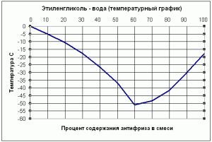

Рекомендую, особенно если после слива будете промывать систему водой от остатков старого антифриза, брать именно концентрат. С ним легче получить нужную пропорцию для получения нужной температуры замерзания (ведь Вы же не знаете точно, каков несливаемый остаток в системе).
В Вашем случае заправочная ёмкость системы охлаждения с учётом ёмкости расширительного бачка 6.6 или 6.7 л (в зависимости от двигателя и коробки). Если залить всю ёмкость концентрата (3.785 л), то получается соотношение концентрат/дистиллированная вода 3.785/(6.7-3.785) или 1.3:1, т.е. 56%:44%. При такой пропорции температура замерзания будет уже не -37, а приблизительно -45 град.С. Кстати, покупая готовый антифриз, Вы получите температуру замерзания -37...-38 град.С (что, как я понял, Вас не совсем устраивает).
P.S. В сети найдёте много графиков, подобных этому
