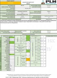

Valvoline SynPower Extreme XL-III C3 5W-30 отработка на Skoda Octavia 1.8 CJSB 4x4 после 7 391км
После заводского залили себе такое же! пока проехал около 1000 км, ничего плохого/хорошего сказать не могу), залил, едет, двигатель работает))), по шумности, тоже особой разницы от заводского не заметил
Наблюдаю дальше!!!

Ну как успехи? лайт сделал?
Я вот откатал на нем около 7500км, по часам около 250, по щупу ушло почти до минимума с почти с максимума), после залил на ТО дилерский шелл, показалось, что на валволайне двигатель работал легче и тише... на шеле как то по жестче и тяга что ли чуть хуже, как то создалось впечатление... хотя оба 504 и 5w30.
Надо скоро сливать шелл, залью снова валволайн!

Не делал. Проблемы с деньгами и временем. После него откатал 7500 на есп 5-30, вот вчера только слил, сейчас залил amsoil 5-30 но тоже 504/507 еще на старой рецептуре . У меня Вальвик почти не уходил, есп ушло до минимума. Сейчас цена Вальвика за 5 литров близка к 3000 руб, за эти деньги можно уже много чего взять. У меня его осталось пару канистр и я обязательно его залью.

Сейчас пробег 53000.

Между есп и вальвольйн? Особо не сказал, может чисто субъективно на есп тише работает, но когда его сливал показалось что оно стало совсем густым.
