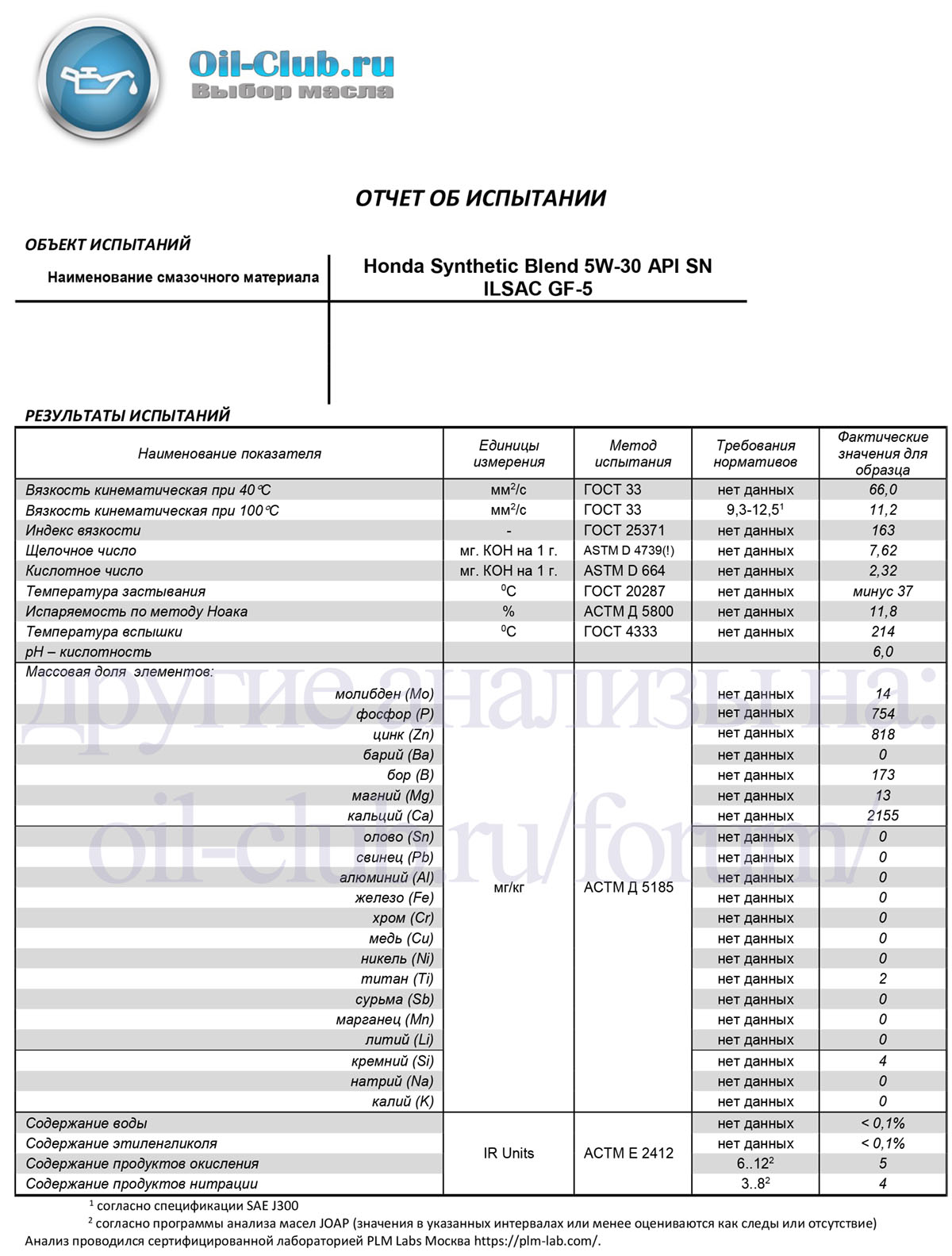

Honda Synthetic Blend 5W-30 свежее
Honda Synthetic Blend 5W-30 свежее за анализ спасибо Автомир, г.Казань.
Honda Synthetic Blend 5W-30 API SN (VOA BASE).pdfПолучение информации...
Honda Synthetic Blend 5W-30 API SN (VOA BASE).jpgHonda Synthetic Blend 5W-30 API SN PLM.jpg
Масло заявлено как: API SN; ILSAC GF-5.
087989034 - Honda Synthetic Blend 5W-30 1L (пластик)
Позволю себе указать на опечатку лаборатории. Молибдена не 14ppm здесь а скорее всего 34 или 44ppm. :)
Вот этот пакет присадок Afton Hitec 9890
  torcon писал:
Неа, нет здесь опечатки. И это не Afton Hitec 9890 ;)

А понял, моя ошибка. Кто то у нас такой пакет тоже имел среди масел...
Дешевая версия Kendall gt-1
Титан очень мал.
Cheap version of Kendall gt-1
Titanium is very small.

Вот кто у нас был на таком пакете присадок. Интересно кто производитель этого пакета...
  torcon писал:
Это Afton, 100%. Этот пакет часто можно встретить в оем маслах на американском рынке, по большей части в полусинтетиках. Форд моторкрафт, хонда, мазда и т.д. Производитель у всех этих масел один - ConocoPhillips и они главный партнер Афтона. У кендалл пакет на основе этого + титан добавлен :)

http://www.freepatentsonline.com/y2017/0015928.html
Я подозреваю, что это адлон аддона.
I suspect as afton hitec additive.

Как то не очень все выглядит, вспышка ниже среднего, PP тоже, ноак так себе...
Изменено пользователем prv21
Это Synthetic Blend то есть полусинтетика в простонародье, поэтому вспышка 214С возможна... (Хотя конечно черная петроканада эту теорию развенчивает)
Мне кажется, вязкость высоковата для современных Хондо-моторов (особенно KV40). Для старых, наверное, норм.
  19.03.2018 в 13:55, Вадим_69 сказал:
Для современных есть версия 5w20 по коду 08798-9032
  19.03.2018 в 14:08, Игорь MaxOil сказал:
Думаю, для современных моторов куда лучше вот это...
  19.03.2018 в 14:46, Вадим_69 сказал:
Так-то да, но разница в цене в 2 раза. Если подходить с позиции "менять почаще, но подешевле" то чёрная хондовская полусинтетика имеет право на существование.
