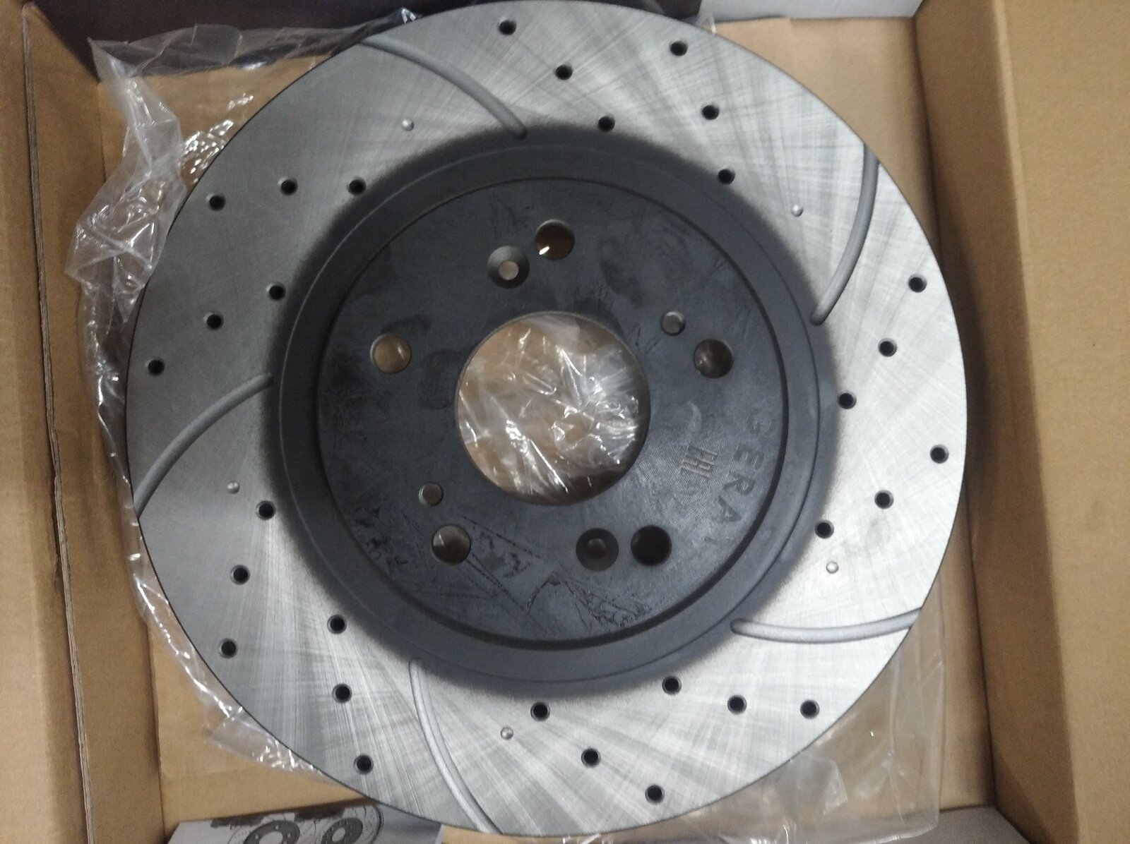

Хоть бы написал что про диски! Хорошие или плохие и почему?
Добрый день! Качество дисков определяется двумя основными факторами: физико-химический состав материала и конструкция. Касательно физико-химических параметров которые определяют такие характеристики как прочность на разрыв, предел текучести, твердость по Бринеллю, наши диски соответствуют всем стандартам. В наших дисках применяется серый чугун марки GG20 и имеют следующий состав: C (3.22), Si (2.08), Mn (0.731), P (0.023), S (0.084). Прочность на разрыв 251MPa. Также важны металлургические параметры, такие как распределение графита, размеры графита и матрица (перлиты, ферриты, карбиды), в наших дисках они соответствуют нормам. Что же касается конструктивных особенностей, то в наших дисках применяется перфорирование и слотирование, для более лучшего охлаждение, удаления пыли и грязи, газовой подушки. Важны также геометрические параметры и развесовка, все наши диски проходят балансировку на заводе. Как и любая запчасть, особенно такая как тормозные диски, очень много зависит от правильной установки и эксплуатации. Мы продали порядка 25000 дисков, и процент рекламаций не превышает и половины процента.
