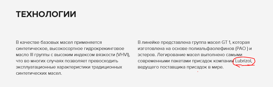

당신은 칼슘 나트륨 Lubrizol에 첨가제 패키지, 그리고 지금은 나트륨 첨가제 패키지 칼슘에 의해 대체되었다 이전 ENEOS을 기억한다면 그건 그렇고. 이 이론에 찬성하여 더 많은 것은 실제로 이것이 루 브리 졸 (Lubrizol)이라는 것입니다.
http://www.gtoil.ru/about
Some oils are LUBRIZOL. But I think that not all oils are LUBRIZOL.
