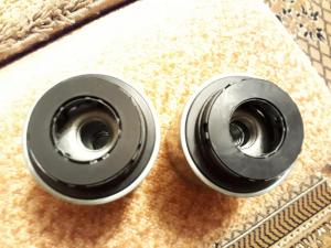

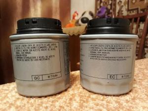

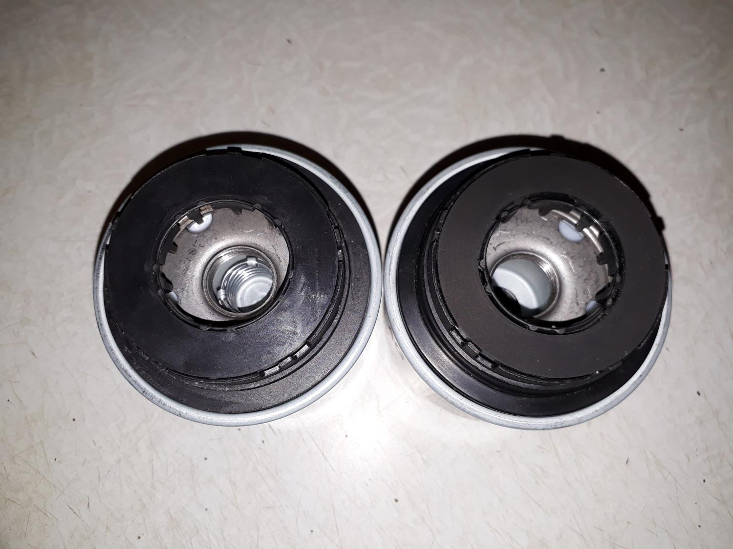

Какой из них подделка? Или оба? post-45840-0-37190100-1521567300_thumb.jpgpost-45840-0-39586700-1521566509_thumb.jpgpost-45840-0-50377700-1521566543_thumb.jpgpost-45840-0-24622400-1521566567_thumb.jpgpost-45840-0-88090800-1521566601_thumb.jpgpost-45840-0-40186700-1521566624_thumb.jpgpost-45840-0-15444800-1521566648_thumb.jpg Внутри они сделаны по разному.

@Юрбан, Да читал я уже. Самое интересное сделаны они внутри по разному. Как должно быть?
Олег, привет.
Фильтр с клапаном, расположенным в глубине, явно не нормальный. Второй вроде как оригинал.
@Dimmy, Привет. Вот и я о том же. Первый раз такое вижу. С клапаном в глубине брал в Иксоре (погнался за дешевизной). На втором только верхнее резиновое кольцо смущает (какое то затертое).
Изменено пользователем Oleg70
Он вообще неправильный: считай, что у него пружинного антидренажного клапана нет. Только перепускной. И еще большой вопрос при каком давлении он открывается :crazy:
@Oleg70, только засними хорошо. Любопытный экземпляр. Но, скорее всего, примитивная подделка.
Извините, распила не будет. Сегодня сдал фильтр назад в магазин. Приняли без слов, даже согласились что подделка.
