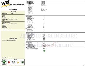

Gaffer Первый вариант
Второй вариант
Или я что-то пропустил, и не так понял?
1 минуту назад, Legion777 сказал:
Одна картинка - это цифры лабораторного анализа, образец которого взят из купленной пятилитровой канистры.
Другая картинка - это заявленные цифры с сайта производителя.
В любом случае, погрешность допустима и в данном конкретном случае погрешность совсем ± как бы. :)

Да давно уже не вопрос. При желании на форуме можно найти анализ нового Зепро в жести, 99-процентное совпадение с Адвансед Моли по вязкости, содержанию элементов и пр.
Вадим_69 напиши по поводу анализов нового Зепро Vanderkot-у или дай свою почту, кое-что вышлю ;)
H5N1 a-ha у меня есть анализ нового "нашего" Zepro. Однако я бы не назвал 99%  совпадением содержание молибдена ок. 400 ppm в одном анализе (нашем) и ок. 700 ppm в американском. Также вопросы по щелочному - 7.9 в анализе и 9 на сайте...
10 минут назад, Вадим_69 сказал:
553 молибдена в "нашем" и 668 в "ненашем" и TBN по анализам 7,63 и 7,9 соответственно. Все-таки масла разные заводы на разных континентах разливают, думаю незначительные различия по этой причине.
Повторюсь, надо протестировать NOACK у "нашего", если будет 14% как и в TDS у "ненашего" - можно делать окончательный вывод о том, что это один и тот же продукт. Разумеется, с худшими характеристиками по сравнению с "дореформенной" жестью.
7 часов назад, H5N1 сказал:
С каких по количеству (ppm) элементов в присадке можно оценить как бы годность того или иного моторного масла? :)
Вы еще не исключайте разницу лабораторий и показаний icp анализаторов. Отправьте одно масло Idemitsu Zepro 0W20 в PLM и УРЦ. Если УРЦ покажет 900ppm молибдена, то PLM покажет 750-800ppm. Такое может быть и за границей, и в амур машинери... :)
