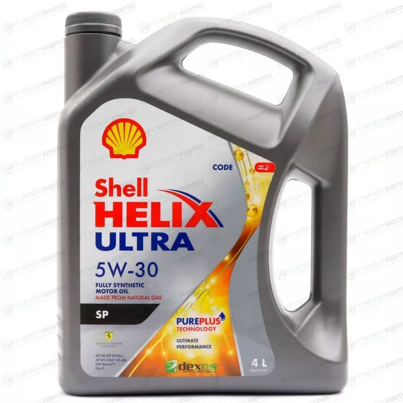

Здравствуйте, форумчане!
Автомобиль.
1)  Toyota Gaia 2.0 1999 г.в.
2) Двигатель 3S-FE бензиновый
3) Мастерам привозишь канистру 4 л и еще немного остается после замены.
4) Место обитания автомобиля. город Хабаровск, морозы зимой доходят до минус 30-35.
5) Режимы эксплуатации Летом 50/50, зимой только город.
6) Масло меняется 4 раза в год с интервалом 7000
7) Есть ли на машине сажевый фильтр DPF или катализатор требующий Евро-5? Это, если честно не знаю.
8) Из масел доступно в регионе много чего, но в связи с нынешней ситуацией в стране, некоторые модели очень подорожали.
9) По мануалу знаю, рекомендуют синтетику вязкостью 5w30.
На машине ездит мой тесть с 2018 года. Машину покупал Б/У, как следил за ней предыдущий хозяин одному богу известно. Общий пробег 350000 км(но думаю, как и у всех японцев пробег по любому смотан). Год назад была сделана замена колец и масло съемных колпачков, потому как сначала повалил белый дым с глушителя и поменяли колпачки, потом через пару дней движок начал очень сильно жрать масло и отдал опять на ремонт и была замена колец и вкладышей, но до этого знаю, что масло жрал движок по чуть-чуть и он периодически подливал масло, сейчас уже год после ремонта не жрет вообще. Собственно вопрос состоит в том, какое масло посоветуете заливать взамен дорогого Shell Helix Ultra 5w30, которое он льет всегда и до ремонта, и после. Понимаю, движок очень известный и тем было написано много по этому поводу, но все темы я смотрю уже старые и поэтому прошу подсказать хорошее и недорогое масло, как альтернативу дорогому Shell. Возможно есть альтернативы среди таких брендов, как Kixx,ZIC и Лукоил, просто есть возможность их брать с большими скидками.
Помоги пожалуйста советом, будьте добры! Спасибо за понимание.
Приложил скрин масла, которое заливает сейчас...
Изменено пользователем dak_khv
Не то масло написал, исправил и масло и скрин
