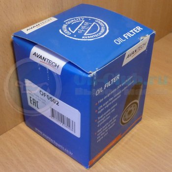

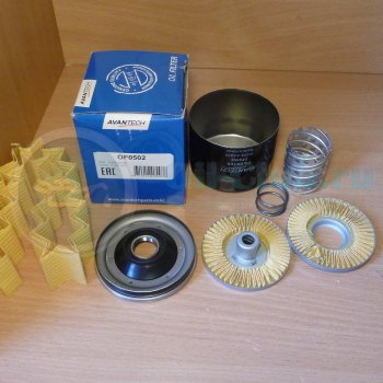

AVANTECH OF0502
Цена 160 руб. (EMEX-VKSO)
Применяемость.

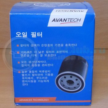

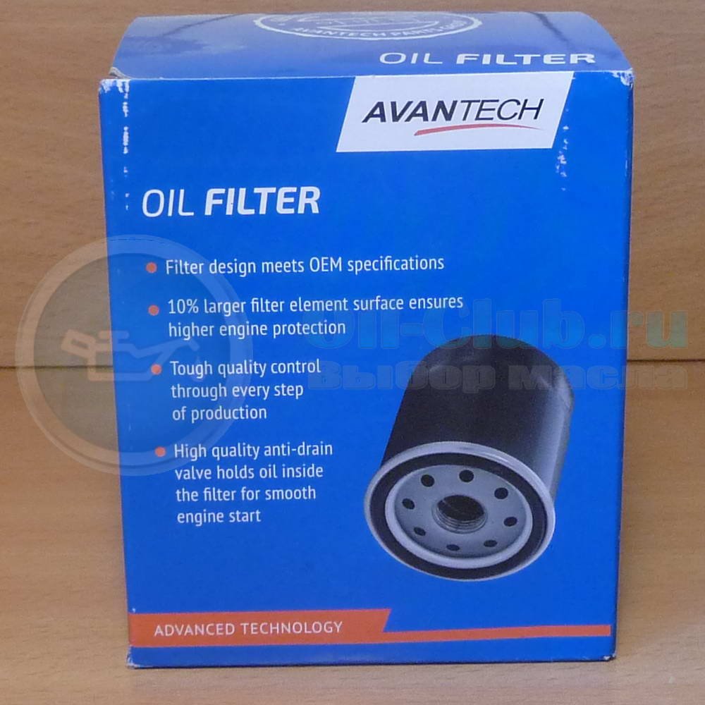

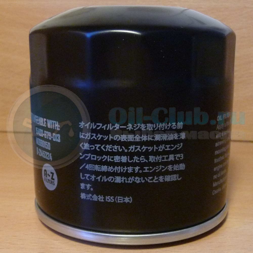

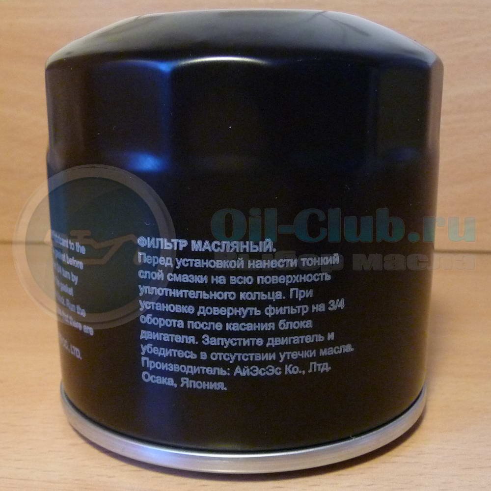

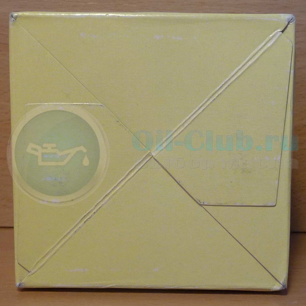

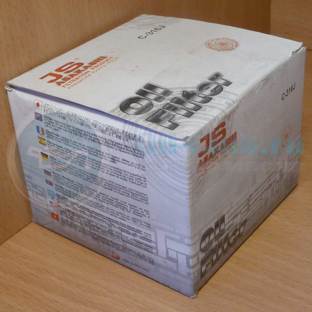

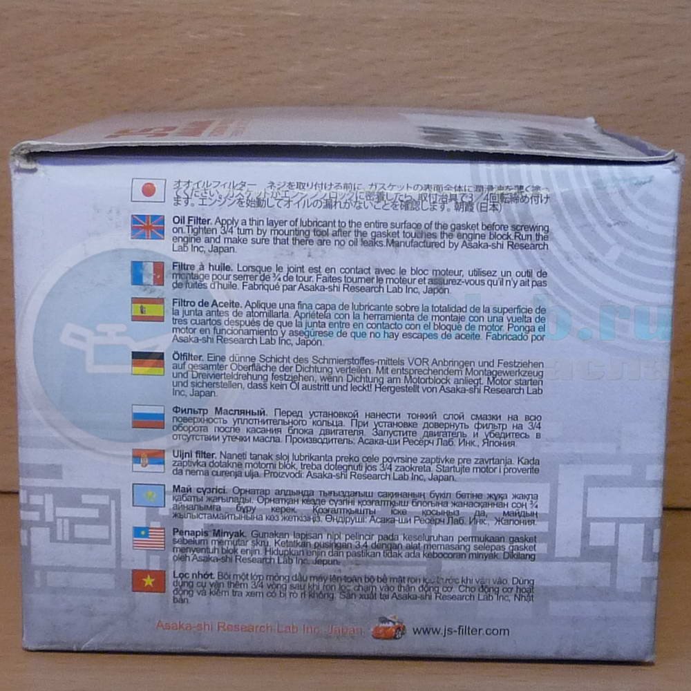

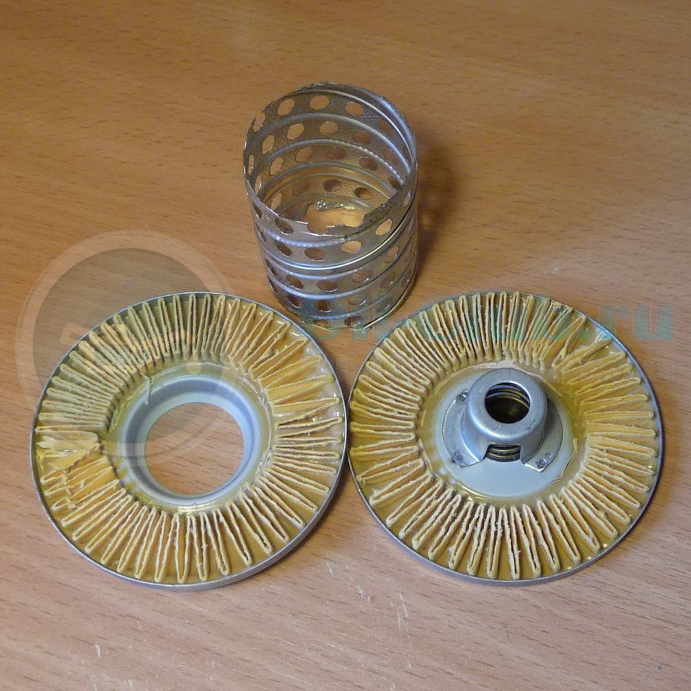

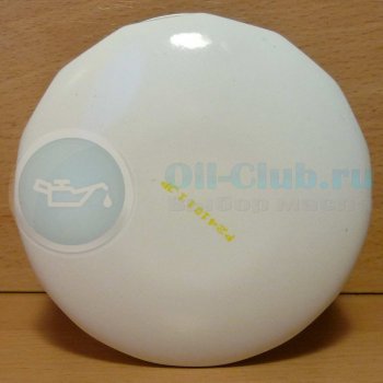

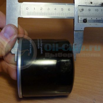

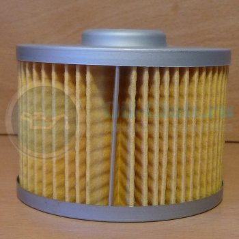

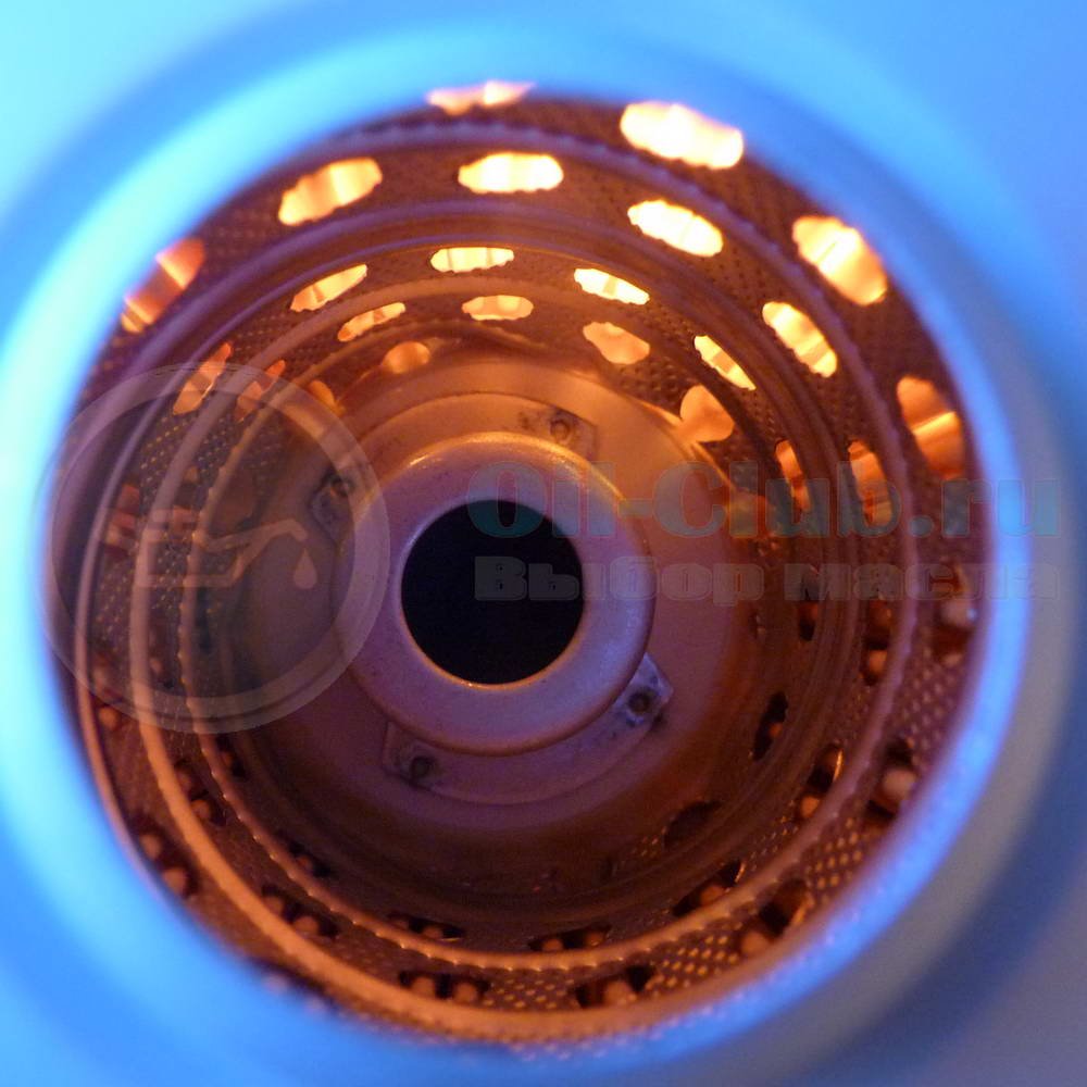

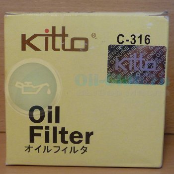

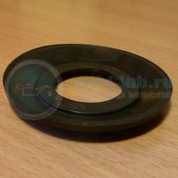

Коробушка не заклеена, имеет информацию на 3-ех языках, указан производитель корейский, а также импортер в России.
Имеется qr-код .
На коробке имеется стикер с номером фильтра приклеенный поверх другого номера
фильтр прикрыт-запаен в пленочку.

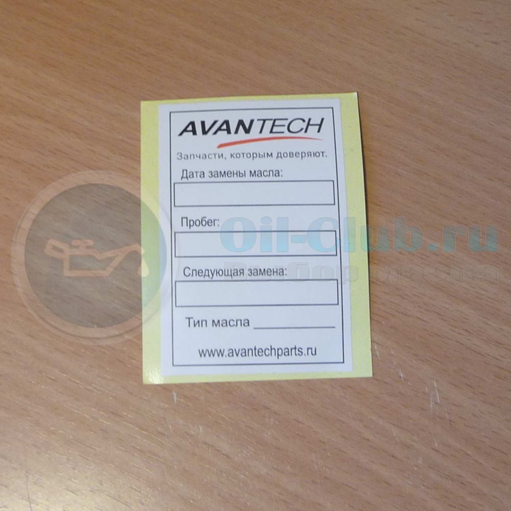

в коробочке имеется наклейка напоминалка- в общем удобная мелочевка.

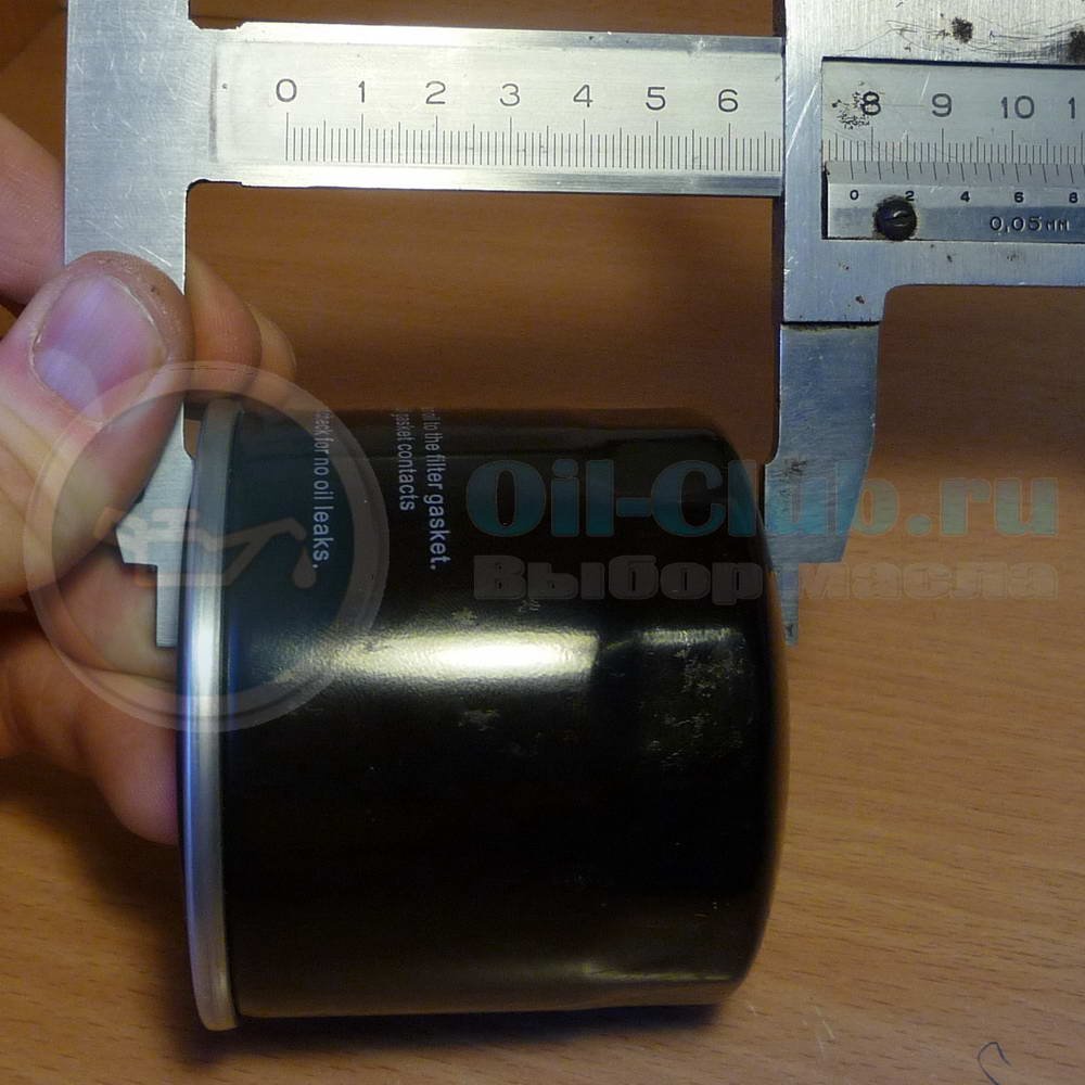

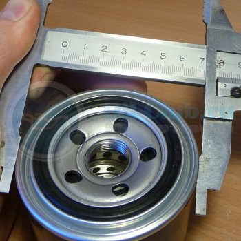

Гaбариты , вес.

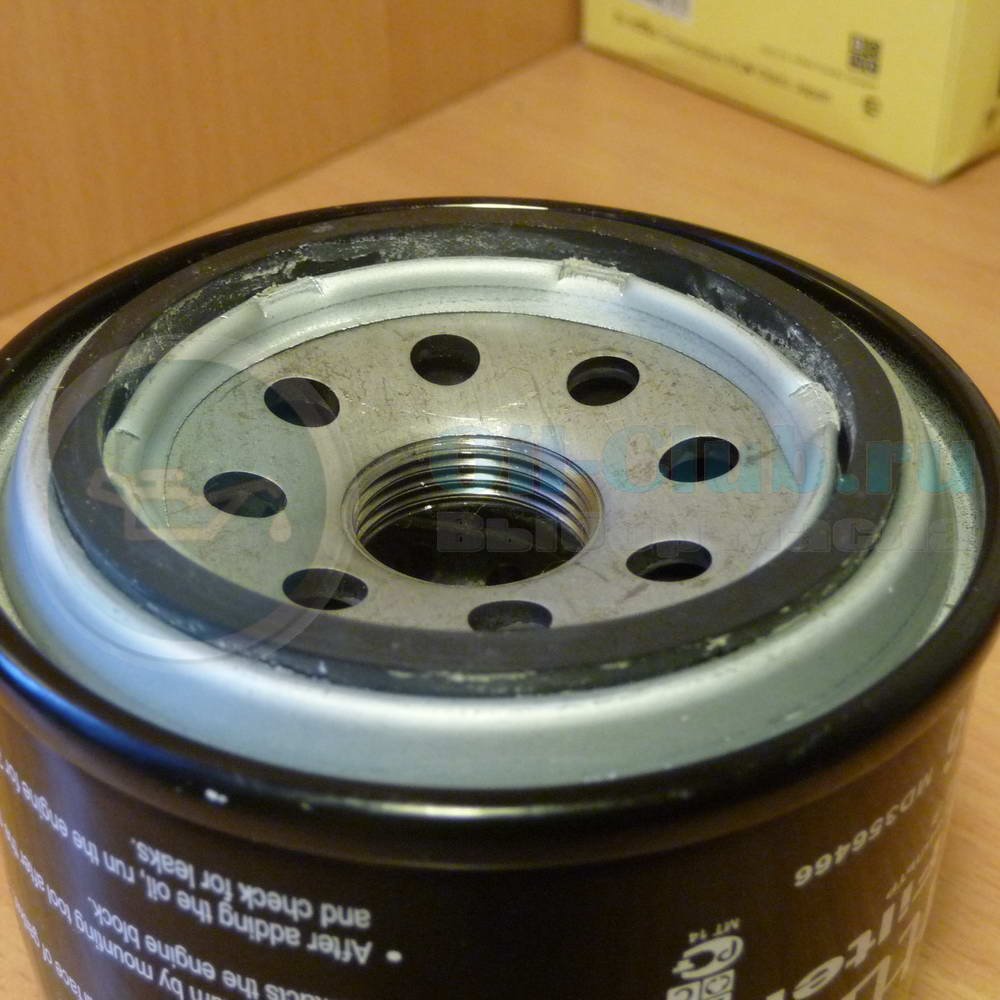

Резьба  с крупинками. но в целом нормальная.
Прокладка под давлением норовит покинуть свое место, как бы при прикручивании фильтра к двигателю не сместилась бы.
Округлое сечение у резинки, имеются буртики и на прокладке и на крышке фильтра.

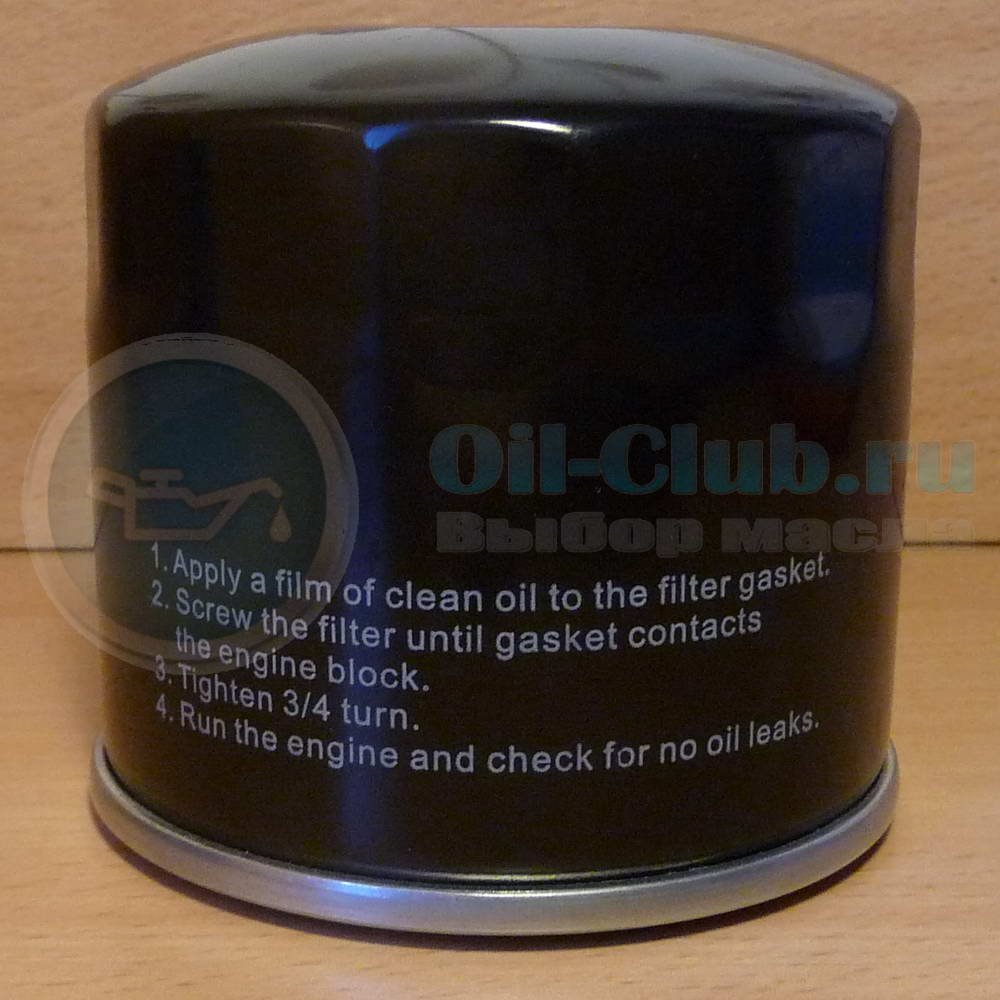

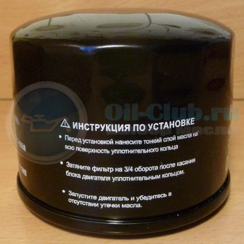

Корпус фильтра черного цвета, принт посредственный, указано место производства, и инструкция по установке на английском, есть указание номера фильтра оригинала, а также громкое: made in korea. Корпус фильтра слегка потерт.
На корпусе пропечатана дата изготовления.
Противодренажный клапан тугой, форму плохо воспринимает, лежит вроде ровненько. На продув фильтр держал.

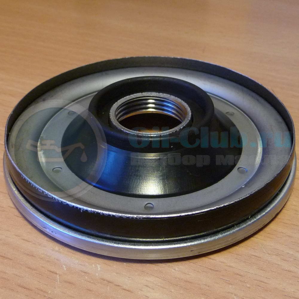

С этой стороны резьба нормально выглядит.
В корпусе без нареканий.

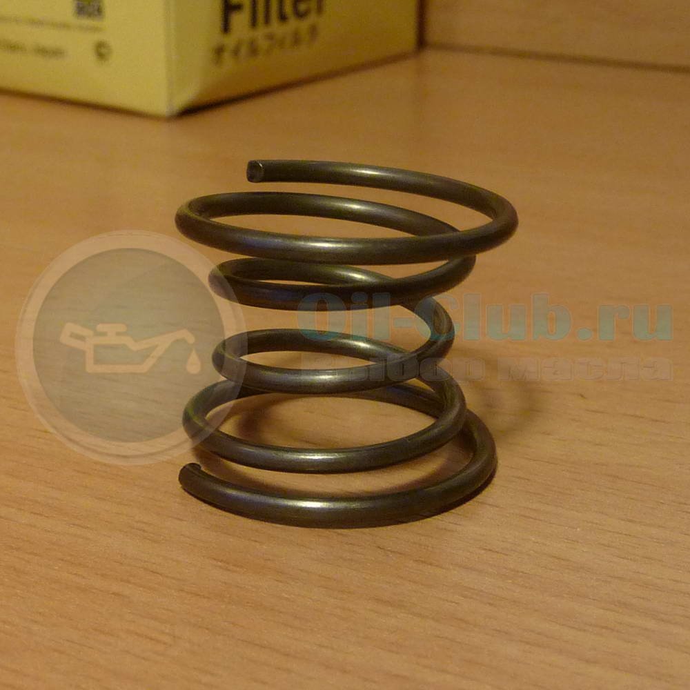

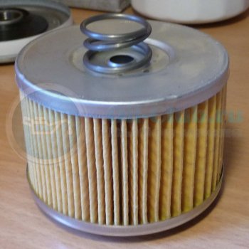

Пружина простая , тугая.

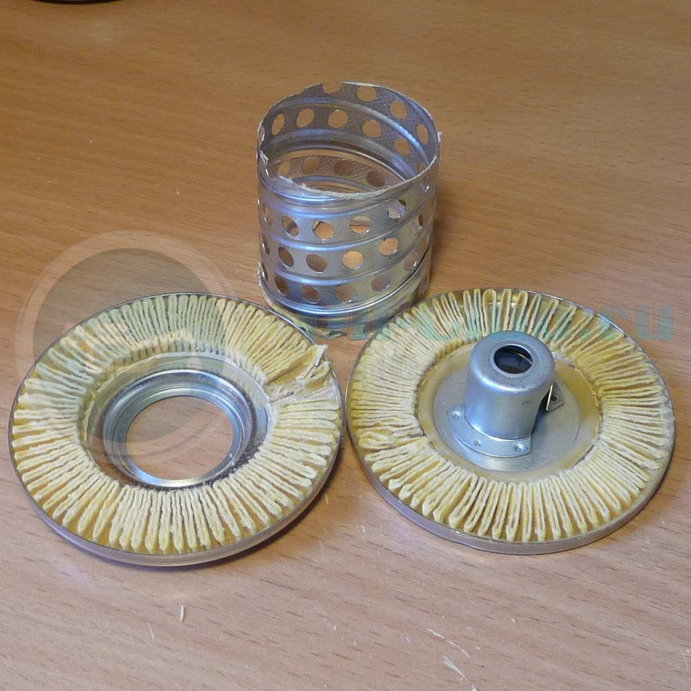

Катушка с виду аккуратная, ФЭ уложен не часто, поддтеков клея не видать.
ФЭ по жесткости средний.
На просвет катушка хорошо просвечивается- фэ не сильно плотный.
Перепускной клапан пластмассовый, давление открытия составляет 0.83 bar.

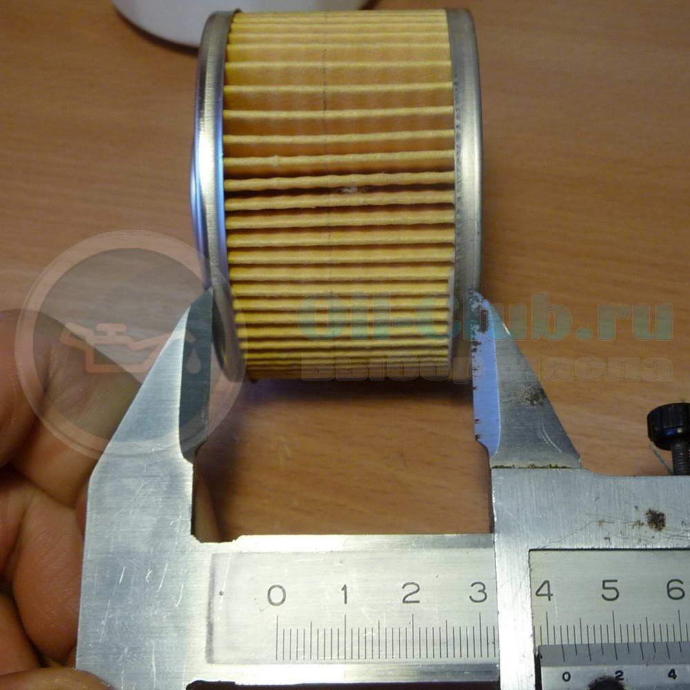

Занимаемое место катушкой в корпусе, можно было слегка увеличить.
Торцы проклеены хорошо, но в одном месте имеется дырочка.
Площадь шторы составляет 720 см2.

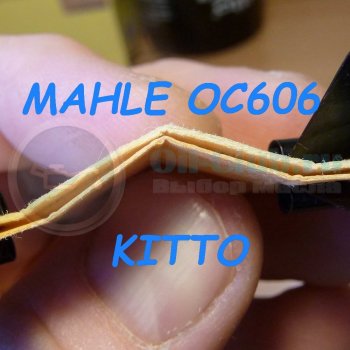

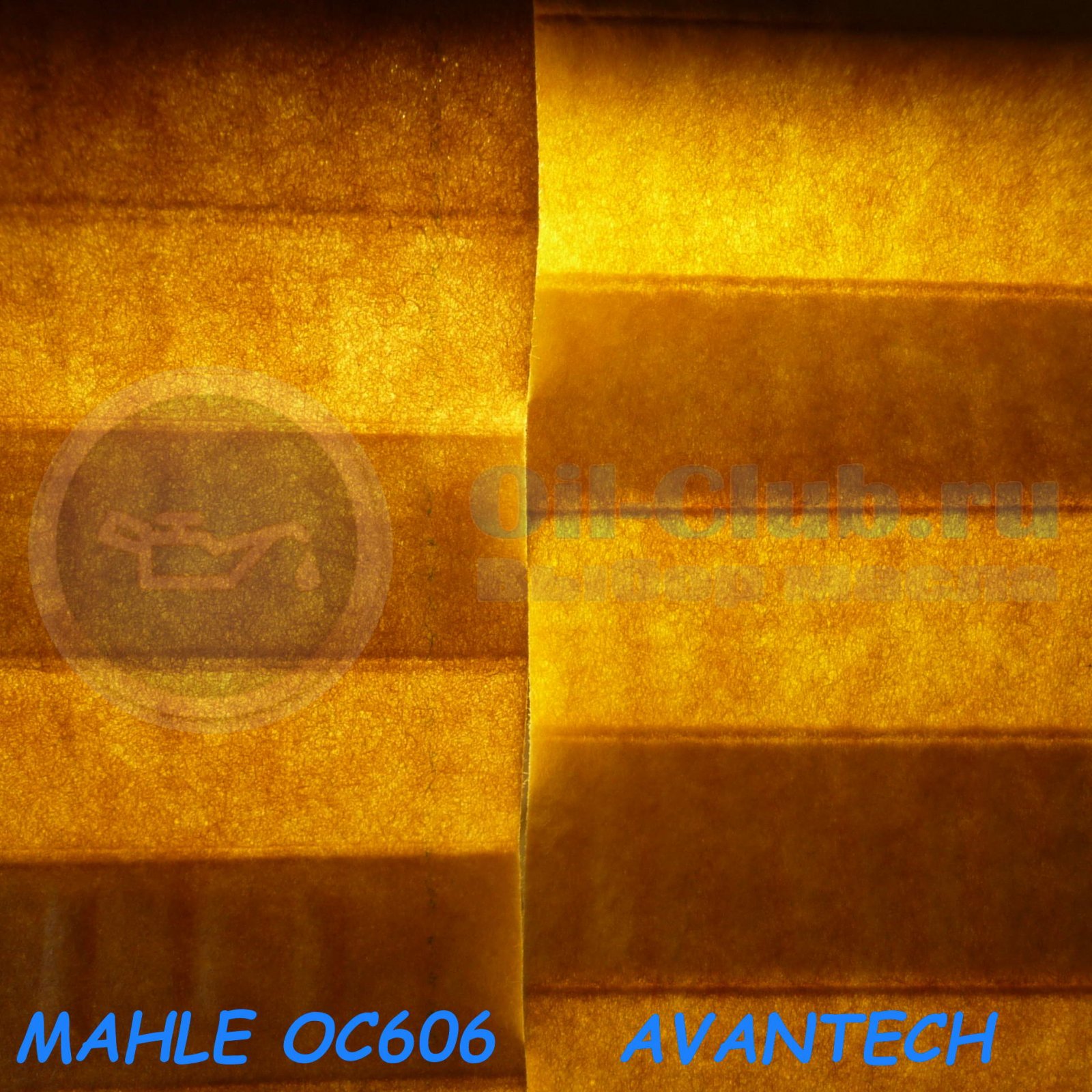

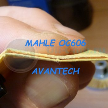

Сравнение по толщине:
И на просвет.

     наклеечка напоминалка.:D

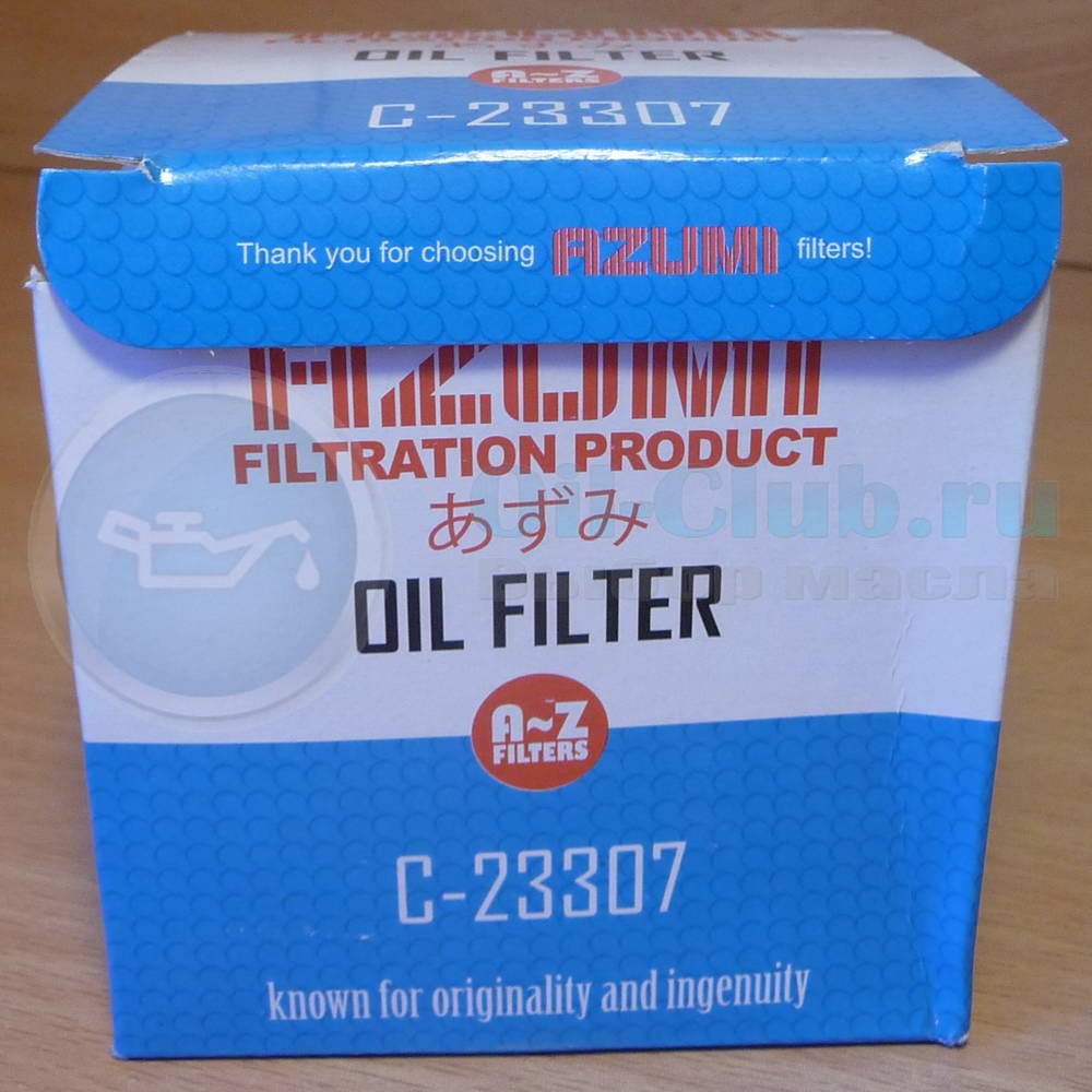

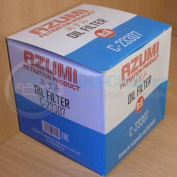

Коробушка в своем стиле, указаны аналоги.
Не заклеена, имеется указание на японские корни но без made in.
На ярлычке призыв: спасибо что выбрали наши фильтра.

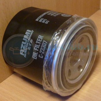

Фильтр прикрыт-запаен пленочкой.

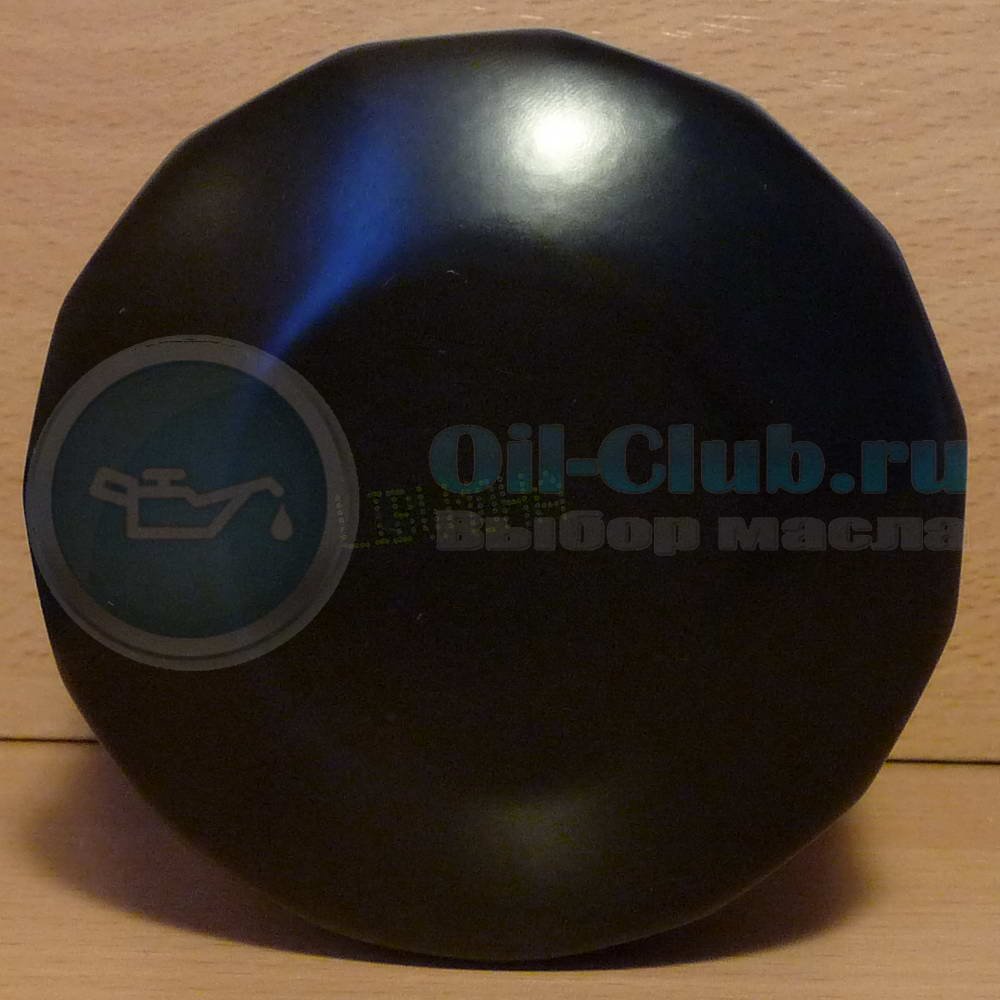

Корпус черного цвета, принт слегка расплывчат, но хорошо читаем.
На корпусе также номера аналогов, инструкция по применению на 3-ех языках.
Опять же намек на японию, без made in.

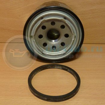

Резьба хорошая, но виден мусор.
Прокладочка округлая , с буртиком, средней мягкости, на своем месте прокручивается.

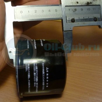

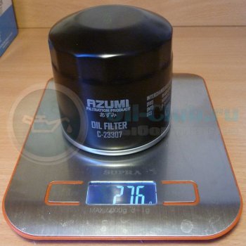

Габариты, вес.

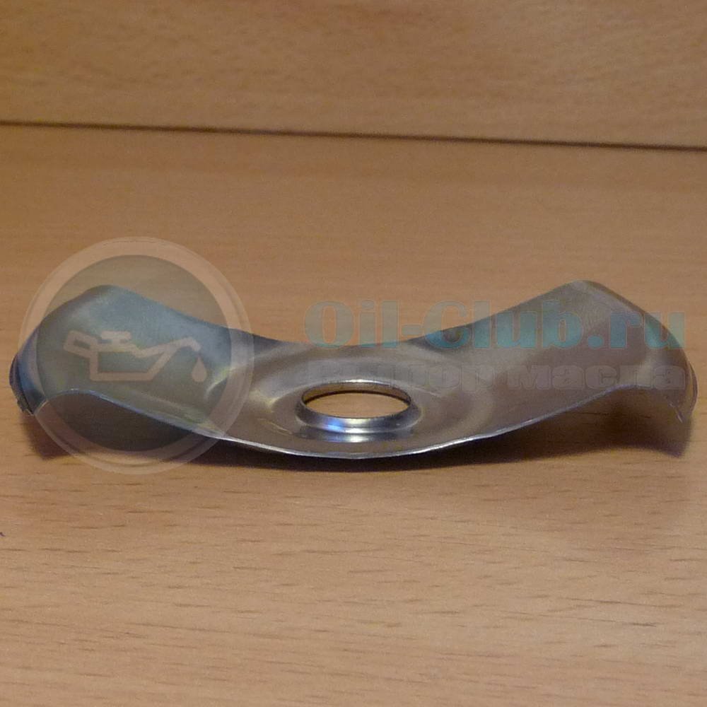

Катушечка исполнена хорошо, фэ уложен часто, жестковат, на разрыв устойчив, клея подтеков нет.
Катушка прижимается пластиной.

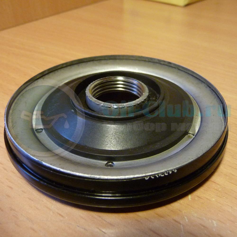

С этой стороны резьба терпимая.

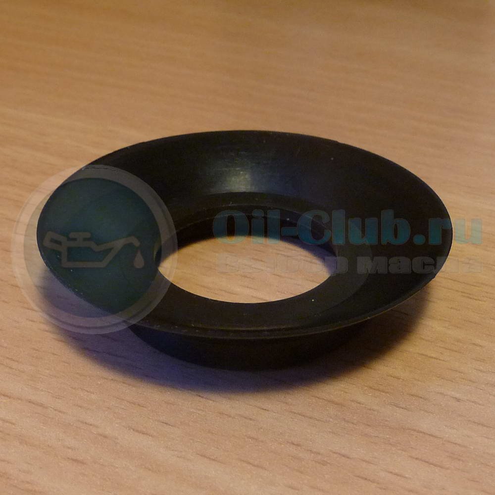

Противодренажный клапан из не толстой резины, прилегает вроде равномерно, схлопываемость средняя. На продув фильтр слегка продувался.

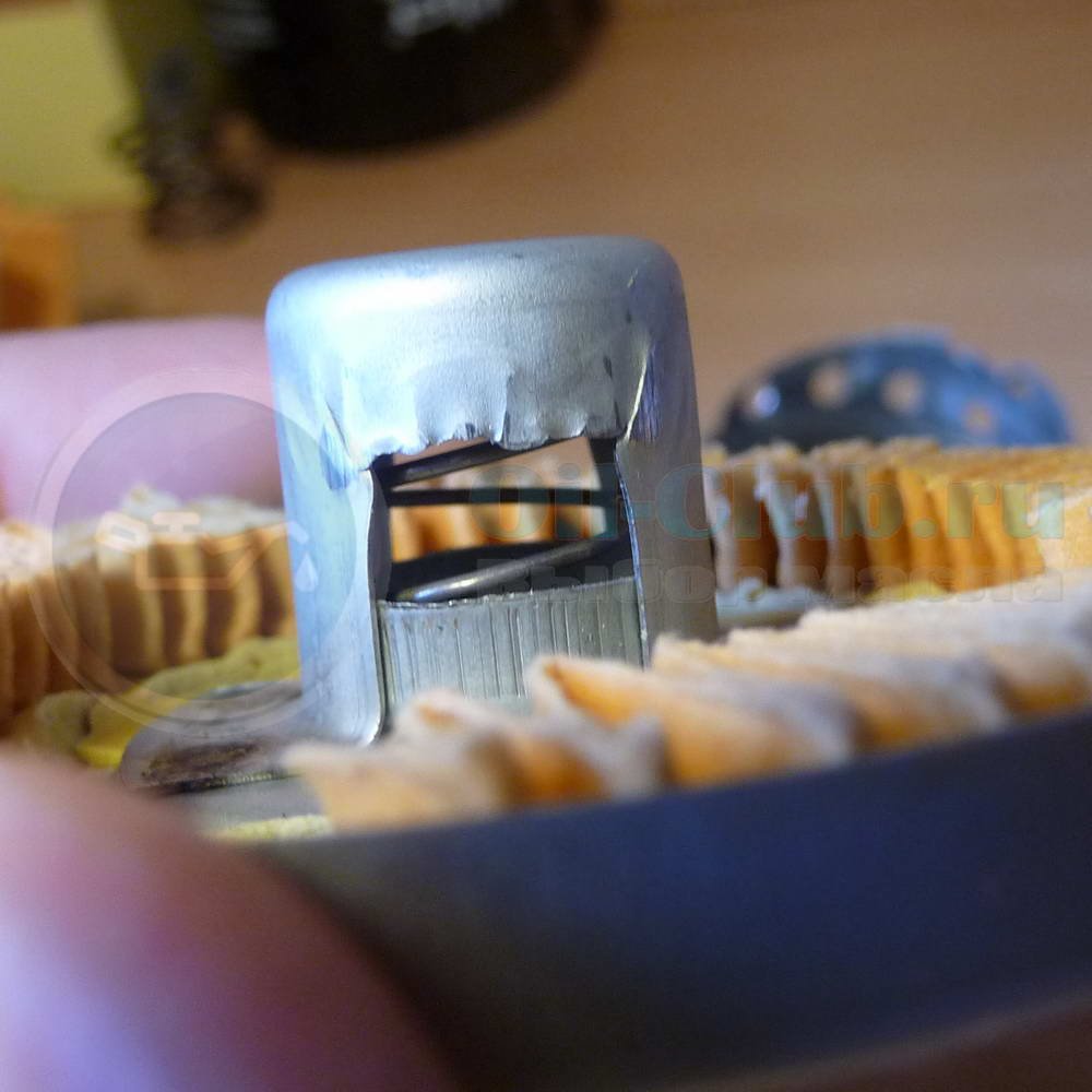

Клапан пластмассовый, давление открытия получилось 1.39 bar(вроде как слегка перебор)

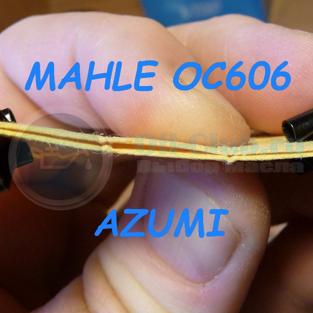

По толщине azumi немного уступает mahle.

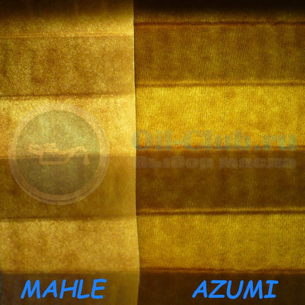

На просвет вроде как нормально, но заметна разность в  структуре фэ.

Не понравился, противодренажный клапан , вялый какой то.

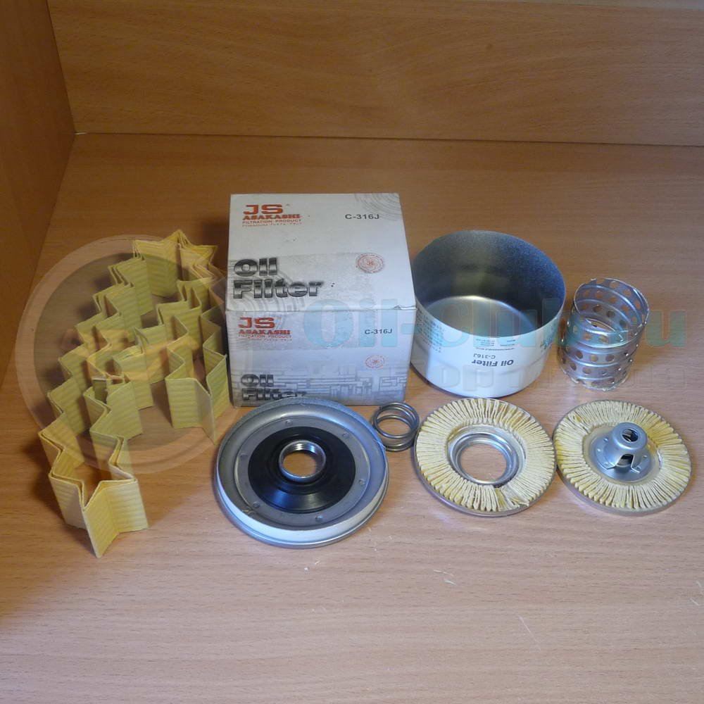

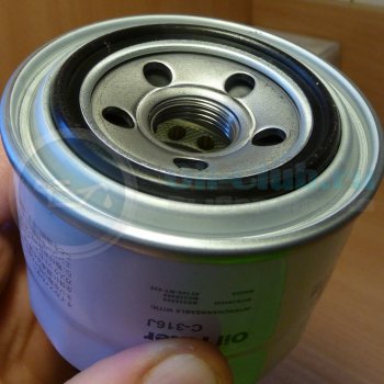

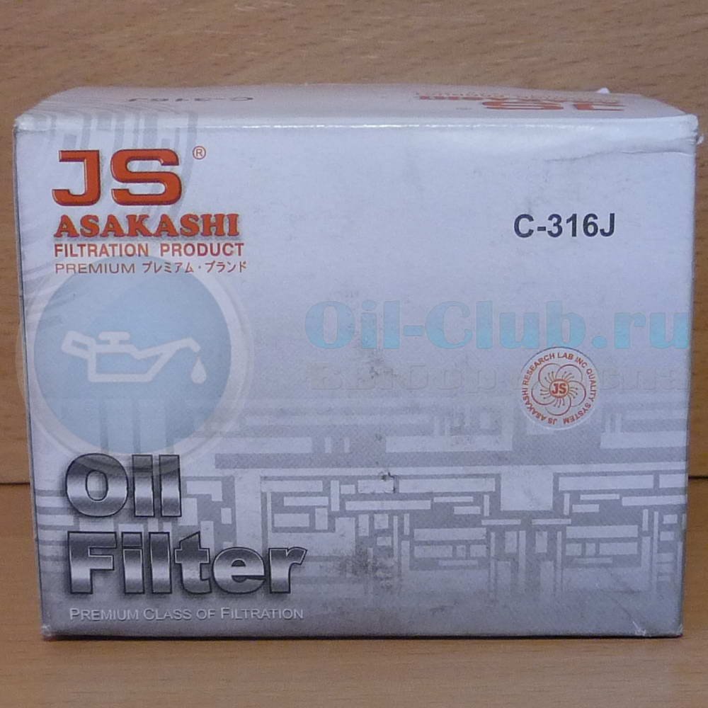

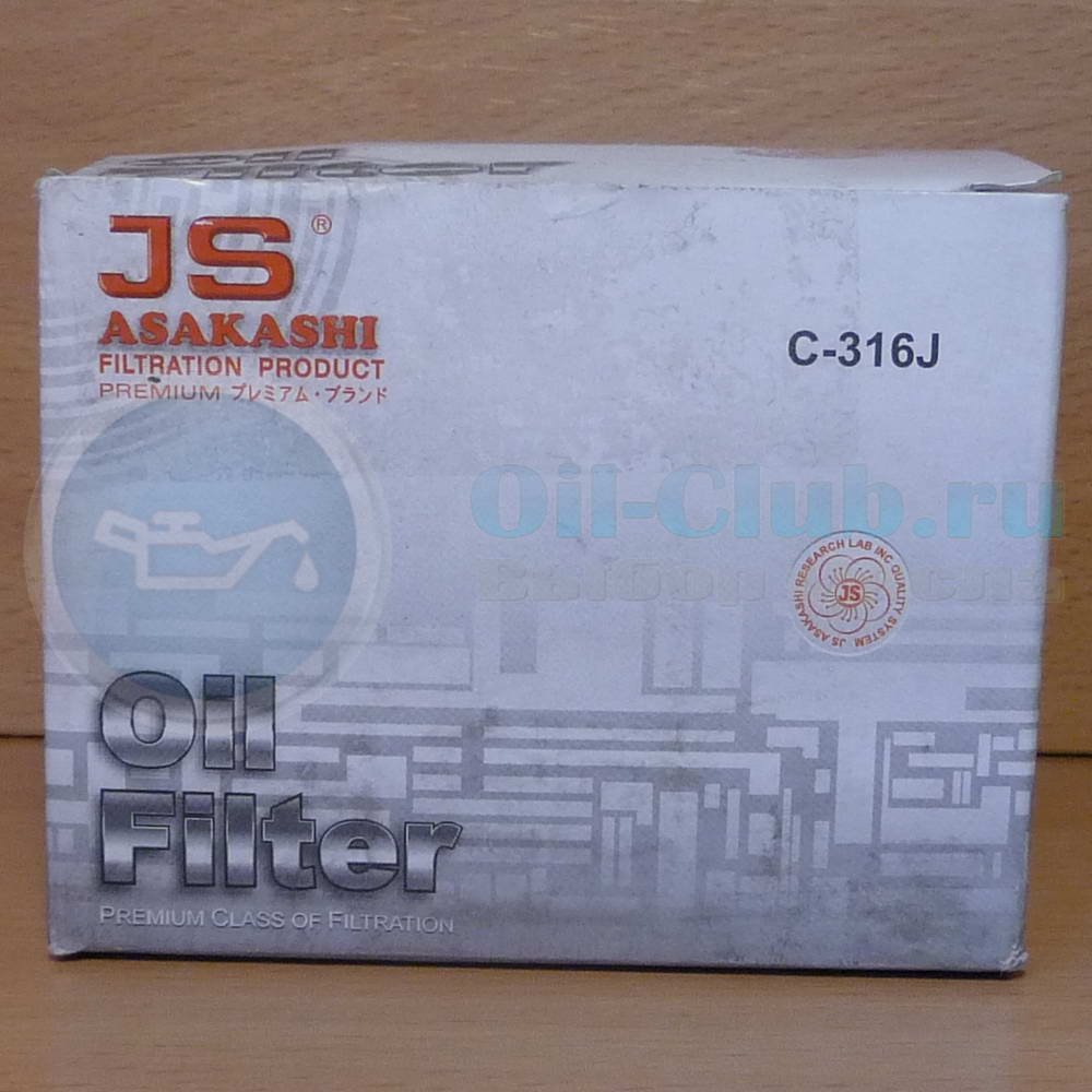

Коробочка на этот раз серого цвета, раньше мне попадалась желтого.
Сама не заклеена, указаны номера оригиналов, инструкция на 10 языках , штрих код имеется, а также якобы японские корни, но made in отсутствует.
На ярлыке спасибо за использование фильтров этой марки.

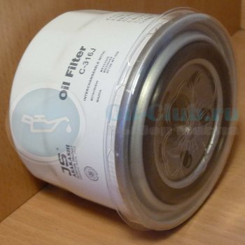

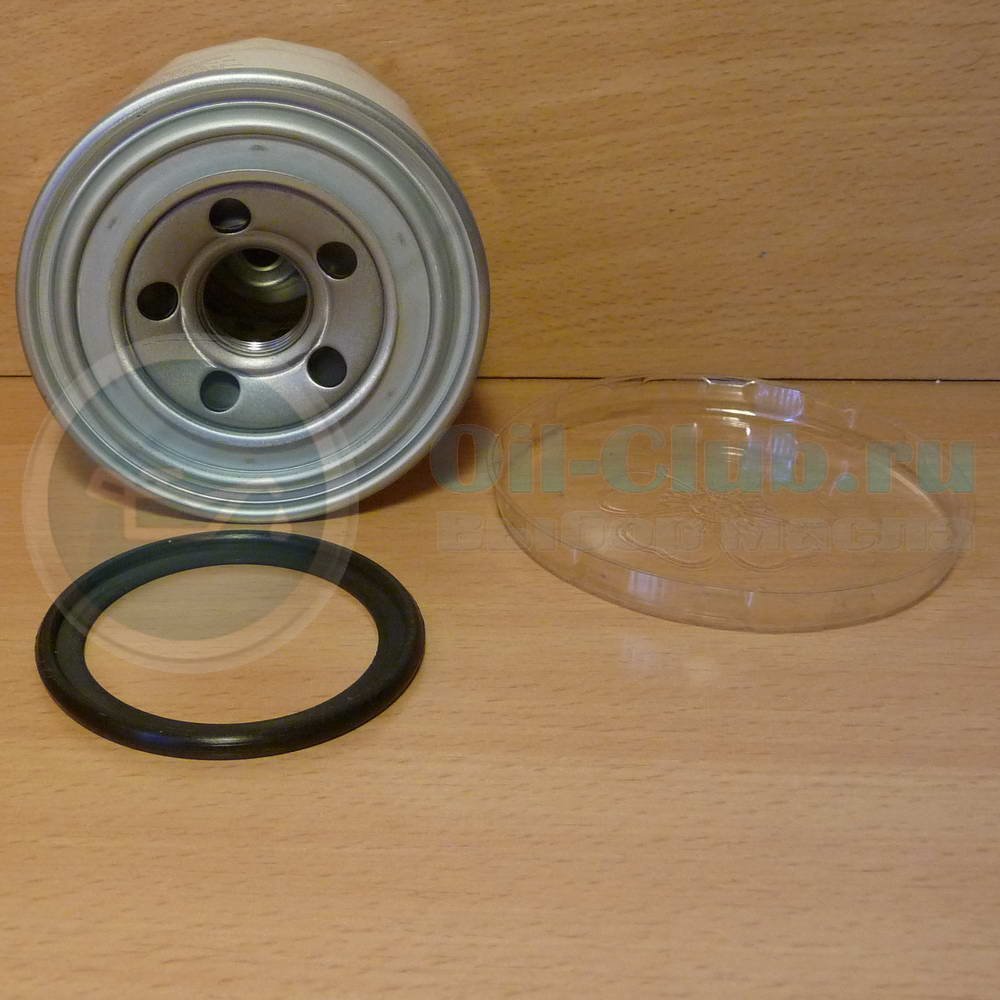

Особенность данных фильтров, прикрываются  пластиковой прозрачной крышечкой.

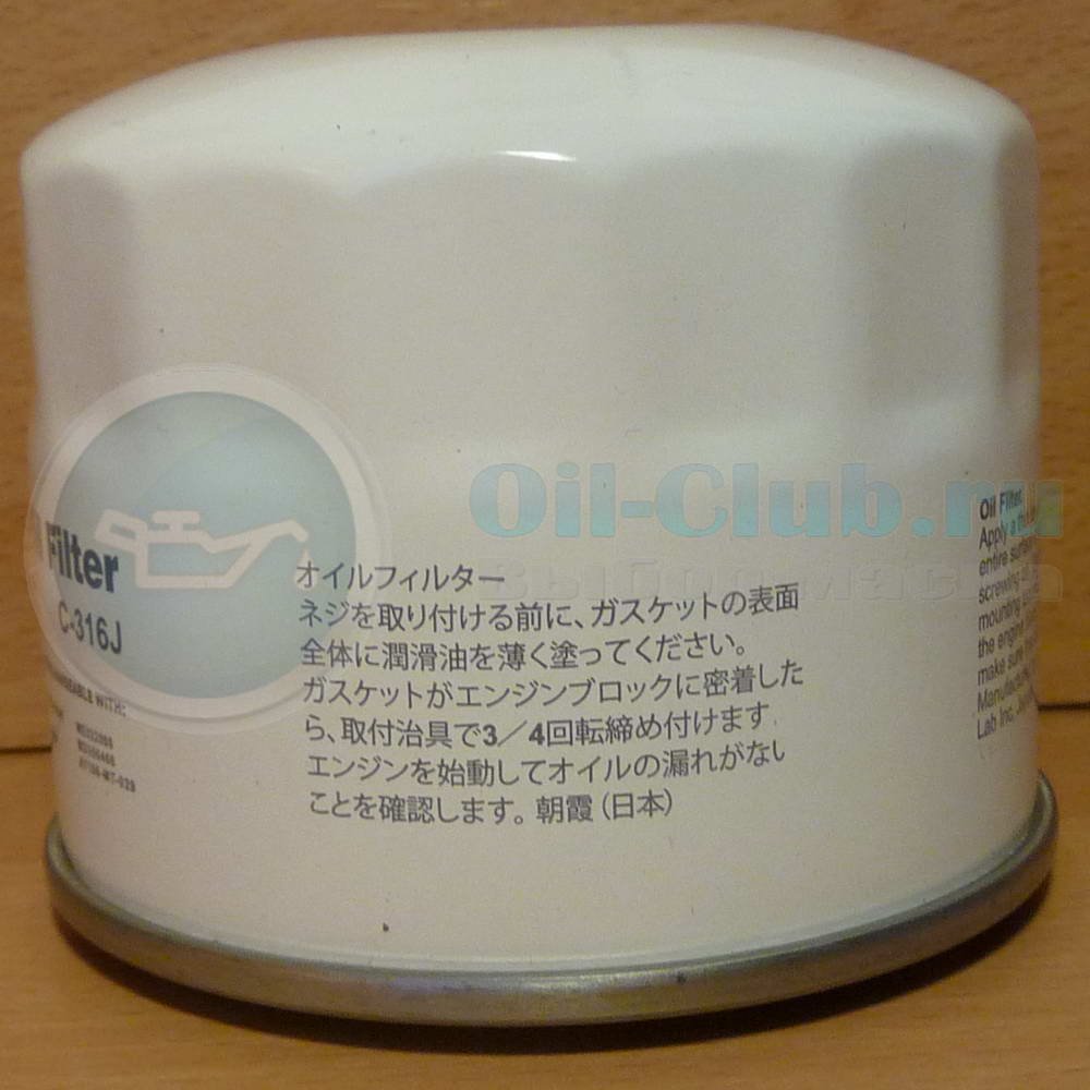

Фильтр окрашен в белый цвет, нанесенный принт на корпусе четкий, указаны номера аналогов, а  также инструкция по установке на 3-ех языках.
Сверху на корпусе пропечатана дата изготовления.
Резьба нормальная.
Прокладочка округлого сечения средней жесткости, с буртиком

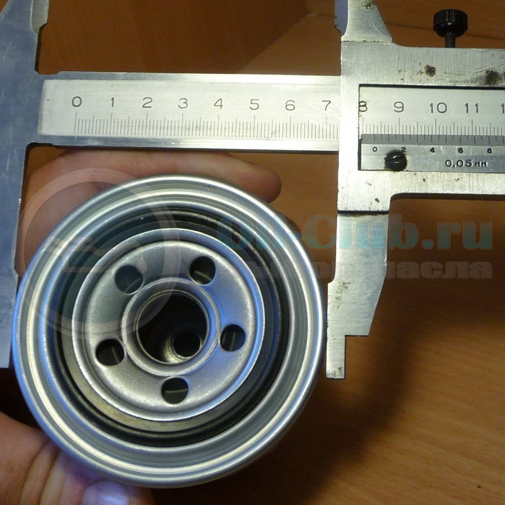

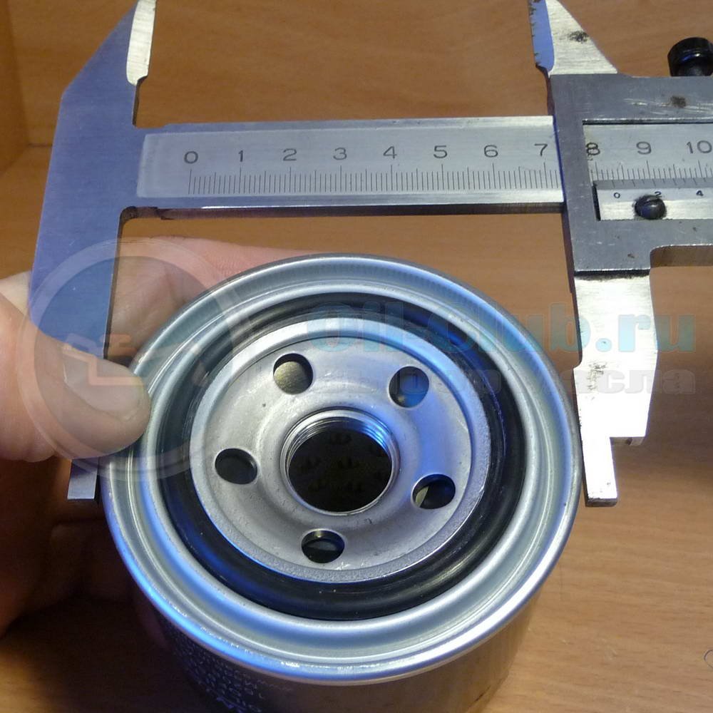

Габариты , вес.

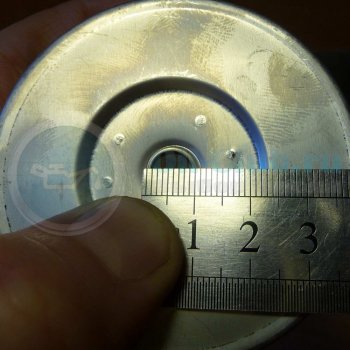

Перепускной клапан пластиковый, не большого диаметра, давление открытия составило 0.75 bar.( вроде маловато получилось).

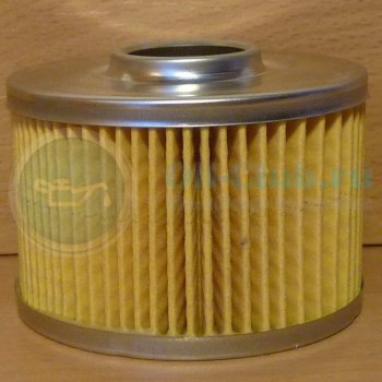

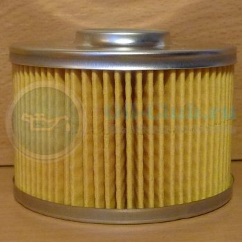

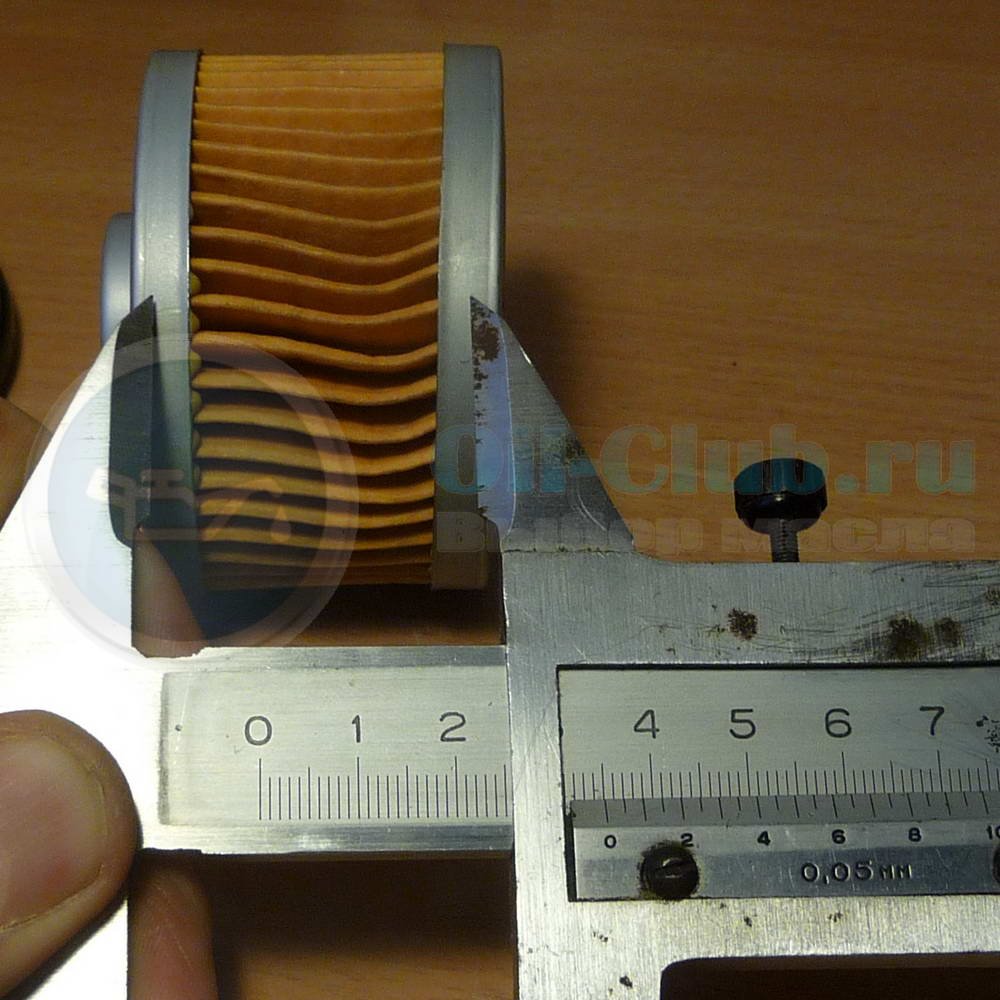

ФЭ уложен на катушечке равномерно, явных подтеков клея нет. Штора средняя по жесткости, на разрыв устойчив.

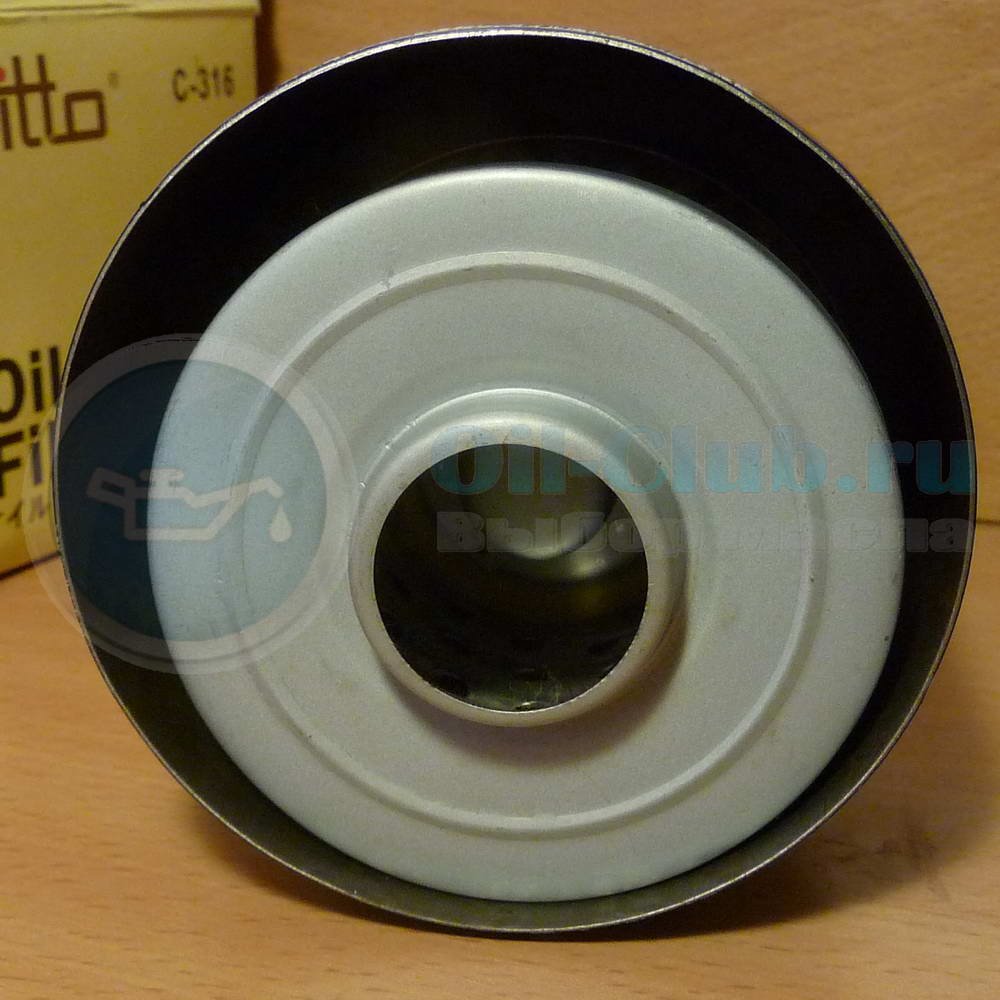

Кпд занимаемого пространства, не велико, можно было и увеличить диаметр катушки.

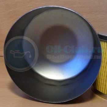

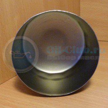

Внутри нормально.

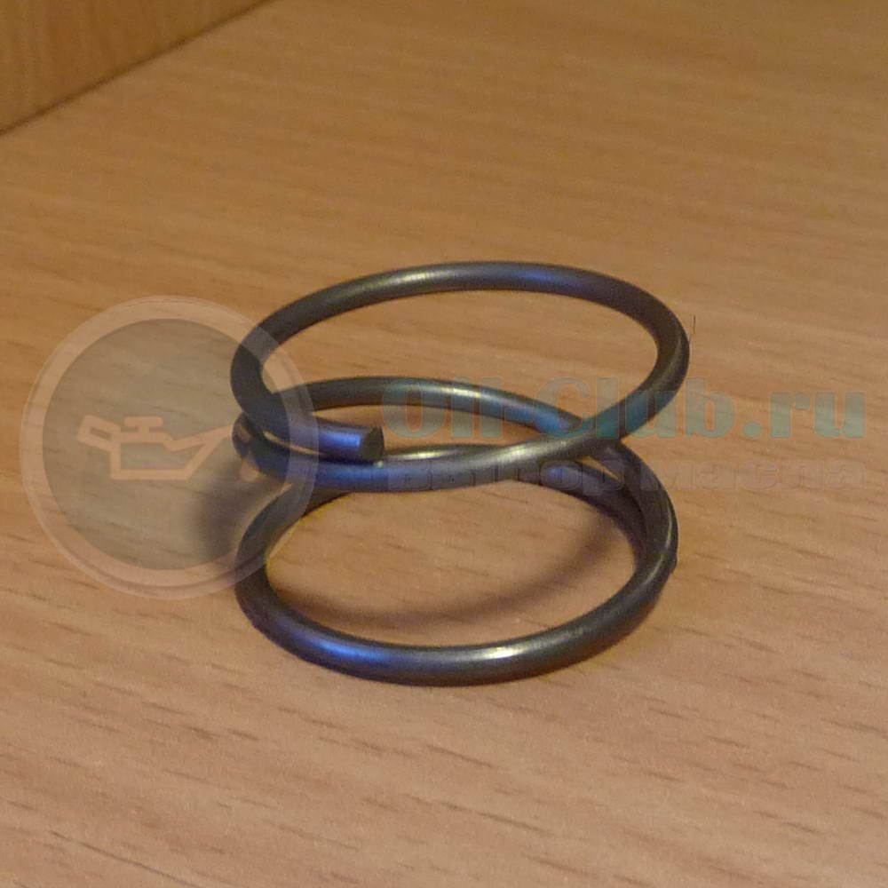

Пружина обычная, жесткая.

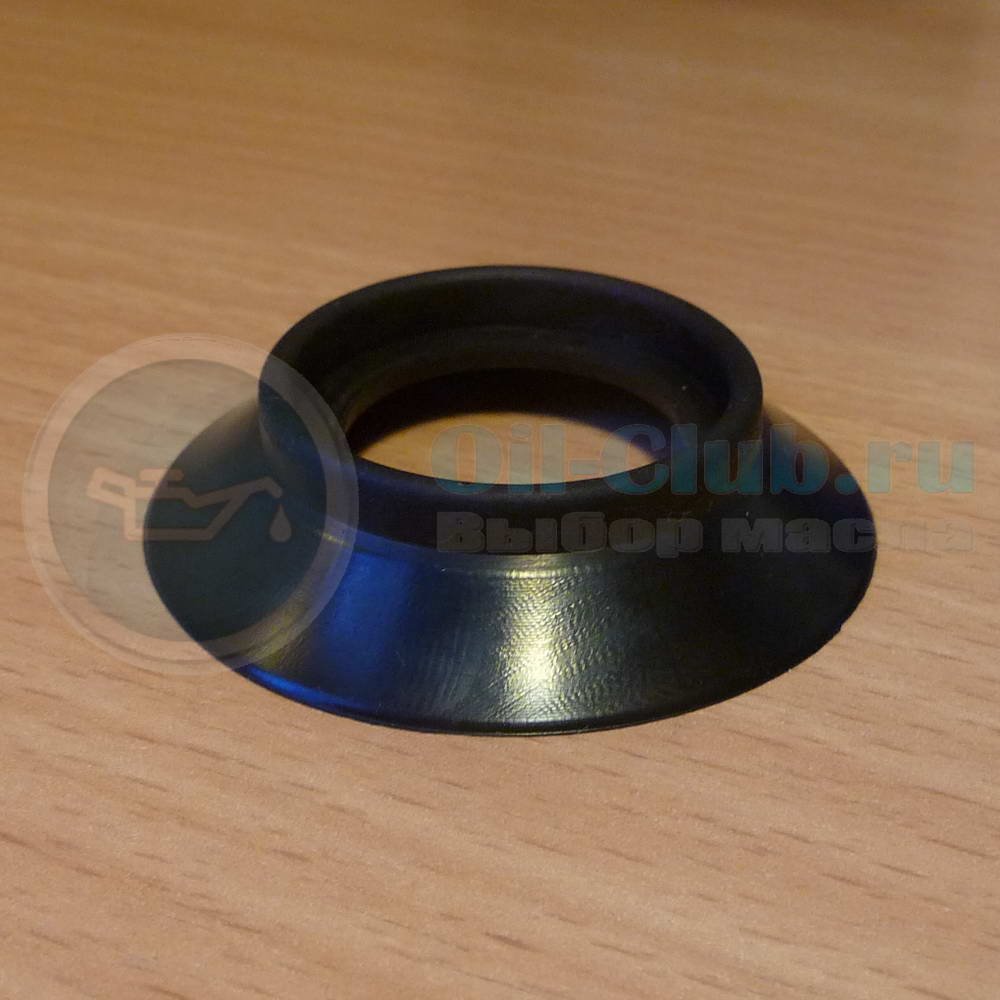

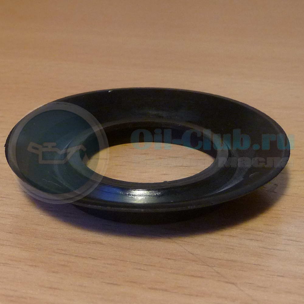

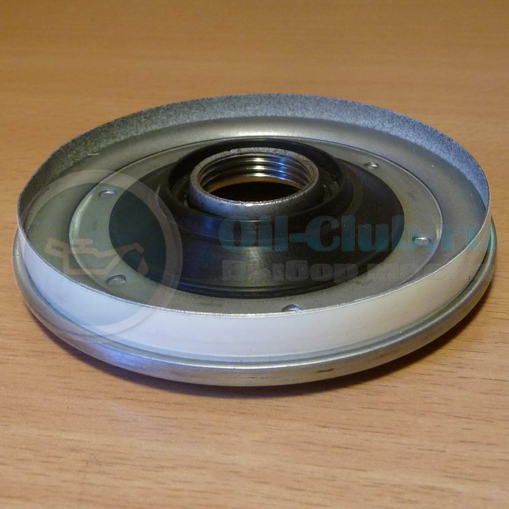

С это стороны нормально, противодренажный клапан нормально прилегает, но на продув фильтр полностью пропускал поток воздуха.
Резина средняя по толщине, форму восстанавливает нормально, схлопываемость нормальная.

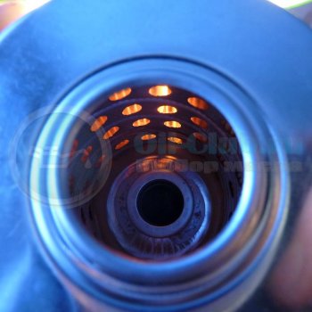

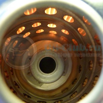

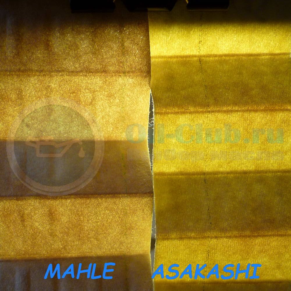

На просвет внутри катушки как бы светло, возможно плотность фэ не высокая.

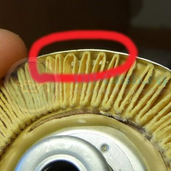

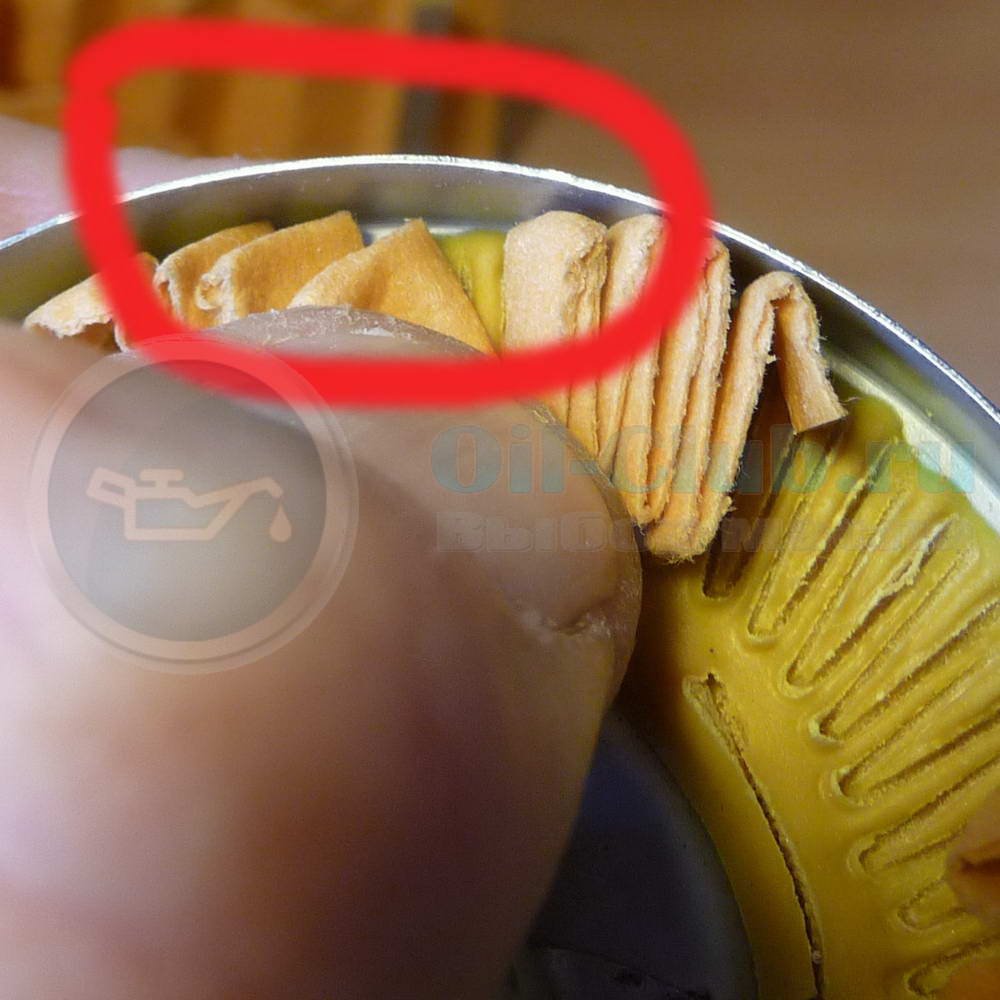

Торцы увы проклеены в одном месте плохо, вернее клея не хватило захватить края нескольких складочек.
Можно сказать что фэ имеет явные отверстия в шторе!
Площадь фильтрации получилась 831 см2.(средненький результат).
По толщине асакаши проигрывает.
 В таком ракурсе на просвет, все нормально
фильтр внешне хорошо выглядит, но вот просветы в торцах катушки совсем никуда негодяться.
Если бы не они, то был бы нормальный фильтр, а так можно записать данный экземпляр в брак.

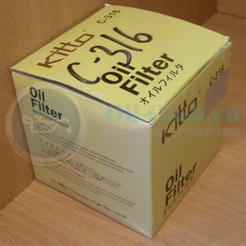

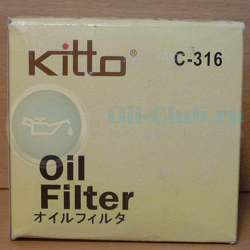

Коробка кремового цвета, имет наклейку фирменную, переливающаяся разными цветами своего логотипа, назвать ее голограмой не получается. Указан идин номер аналога.
Опять якобы японские корни у данного производителя. есть штрих код, а  также инструкция по установке на 3-ех языках.
Коробка не склеена.
На язычке указано, что мы сделали правильный выбор, в чем я сильно сомневаюсь!
Фильтр прикрыт-запаен в пленочку.
Габариты, вес.

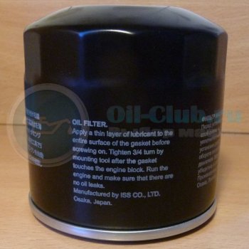

Фильтр окрашен в черный цвет, принт на корпусе на удивление хороший, но малость буквы плавают.
Инструкция на корпусе на 3-ех языках.
на верху корпуса, где мы обычно видим даты изготовления- пусто.
Прокладочка квадратного сечения, при сжимании норовит выпрыгнуть -растянуться, как дела будут при прикручивании на двигателе, не известно.
Резьба с заусенцами на выходе.
Перепускной клапан из металла, маленького диаметра, и самое главное давление открытия составляет всего 0.29 bar!
однозначно клапан почти  постоянно открыт!
Кпд занимаемого места катушкой в корпусе без комментариев.
Пружина не сильно жесткая, но высокая, хотя складывается внутрь.
С этой стороны резьба лучше смотреться не стала.
Противодренажный клапан из толстеной резины. Хотя форму восстанавливает и схлопывается нормально. на продув  фильтр малость пропускает.

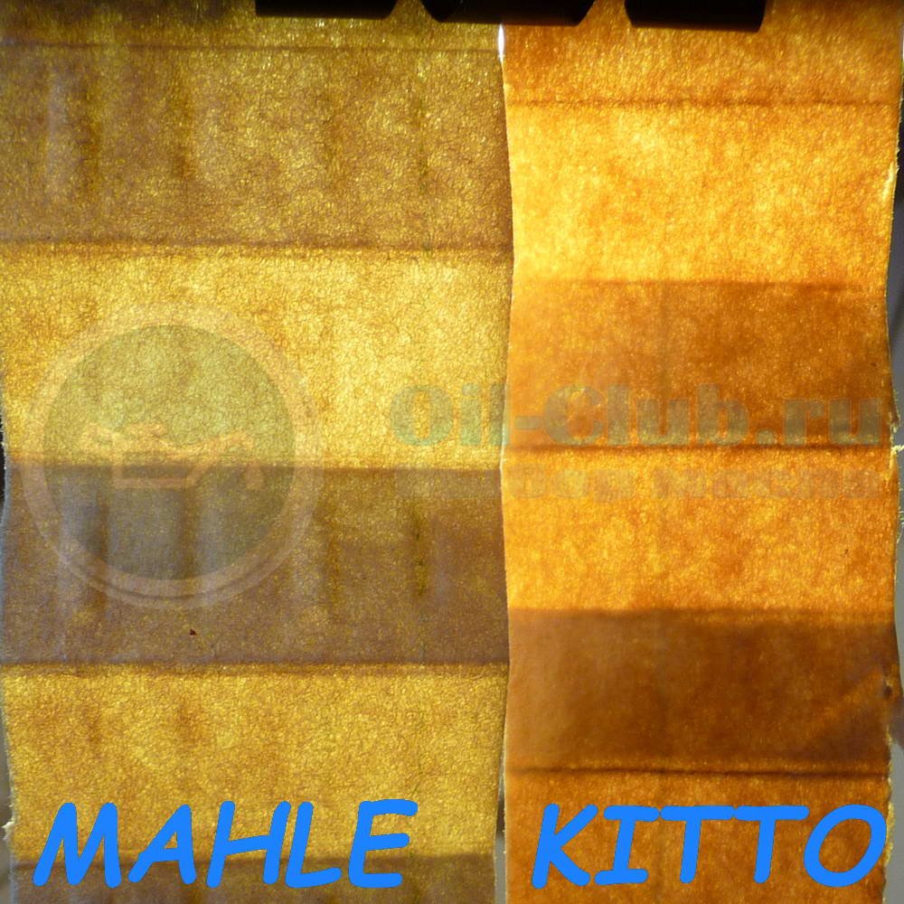

На просвет, вроде плотный фэ.
в корпусе пятна, и зачатки ржи.

ФЭ на катушке мягкий, при надавливании норовили края оторваться от стаканов катушки, сама катушка даж криво склеена, имеется перепады размеров. Да и вообще вся конструкция держалась за счет приклейки краев шторы к стаканам катушки
Проклейка торцов ужасная, фэ какой то мягкий,  резался плохо,но не рвется.
Есть и места где складки шторы не приклеены, естественно там имеются просветы-отверстия.
Перепускной клапан изнутри, это просто шедевр изготовления:DD.
Мало того и диск при максимальном уходе внутрь может там и остаться, подкусывает его при максимальном открытии.

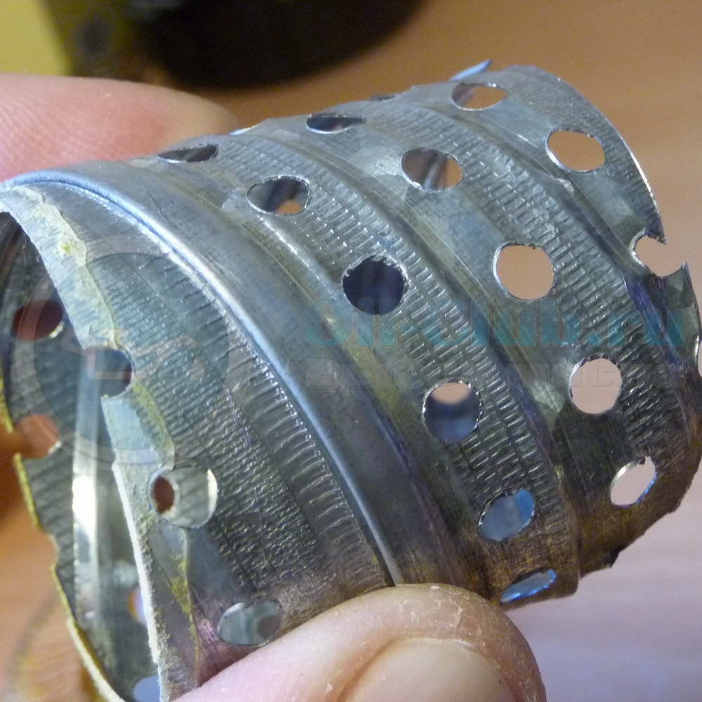

Цилиндр катушки, то ж весело сделан, видны заусенцы, и на ощупь шершавый какой то,  как терка.
Благо там не видно самой пыли металлической.

Толщина , то ж не блещет в сравнении.
На просвет в сравнении ничего особенного.

В 27.03.2018 в 00:15, Ermito сказал:
KITTO C-316
Кстати стало интересно про этот фильтр.
Задал вопрос на ихнем сайте.
Ответили оперативно-якобы  у меня попалась подделка.
Вот их фотка для сравнения:
И в чем разница?
Только нет распорок для резинки.
Просто поменяли производителя.

Но вот асакаши честно разочаровал.
Может до кучи туда:  ОЕМ и мановский w811/80 фильтр, приложить для сравнения. а уже после раскидать их поместам.

Понятно, не понятно, человек попросил , я сделал.
Асакаши такой же упаковщик как и все, логично предположить что например в желтых коробках эту продукцию заказывают в сингапуре и т.д, а с этой упаковкой из китая например.
