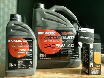

хим.анализ от производителя нового масла SUPROTEC ATOMIUM.
Анализ от самого производителя, не вброс и фэйк.   Попросил у специалистов ,  т.е   работников непосредственно супротэка.
То что мне прислал сам "СУПРТЭК". Прикрепил тот "док", что прислали.
Масло SUPROTEC ATOMIUM 5W-40.
Разработано для современных высоконагруженных двигателей:
Классификация SAE 5W-40, ACEA C2/C3, API SN.
VW 505 00/505 01
MB 229.31
BMW Longlife-04
Плотность при 15 °С                                      0,845 г / мл
Кинематическая вязкость KV 40               83,5  мм² / с
Кинематическая вязкость KV 100            14,6  мм² / с
Индекс вязкости                                            183
Температура вспышки                                  240 ° C
Температура потери текучести                  -54° C
Низкотемпературная вязкость (CCS)       5500 @ -30  cP @ ° C
Общее щелочное число                                6.7  мгKOH / г

Масло SUPROTEC ATOMIUM произведено в Германии по особой рецептуре, которая разработана немецким концерном ROWE (УДИВЛЕН) MINERALOELWERK по техническому заданию НПТК «СУПРОТЕК».
Рецептура включает в себя инновационный пакет присадок и высококачественную основу, которая состоит из полностью синтезированных поли-альфа-олефинов, и не менее 5% эстеров - сложных эфиров. Не содержит продуктов гидрокрекинга.

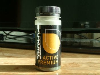

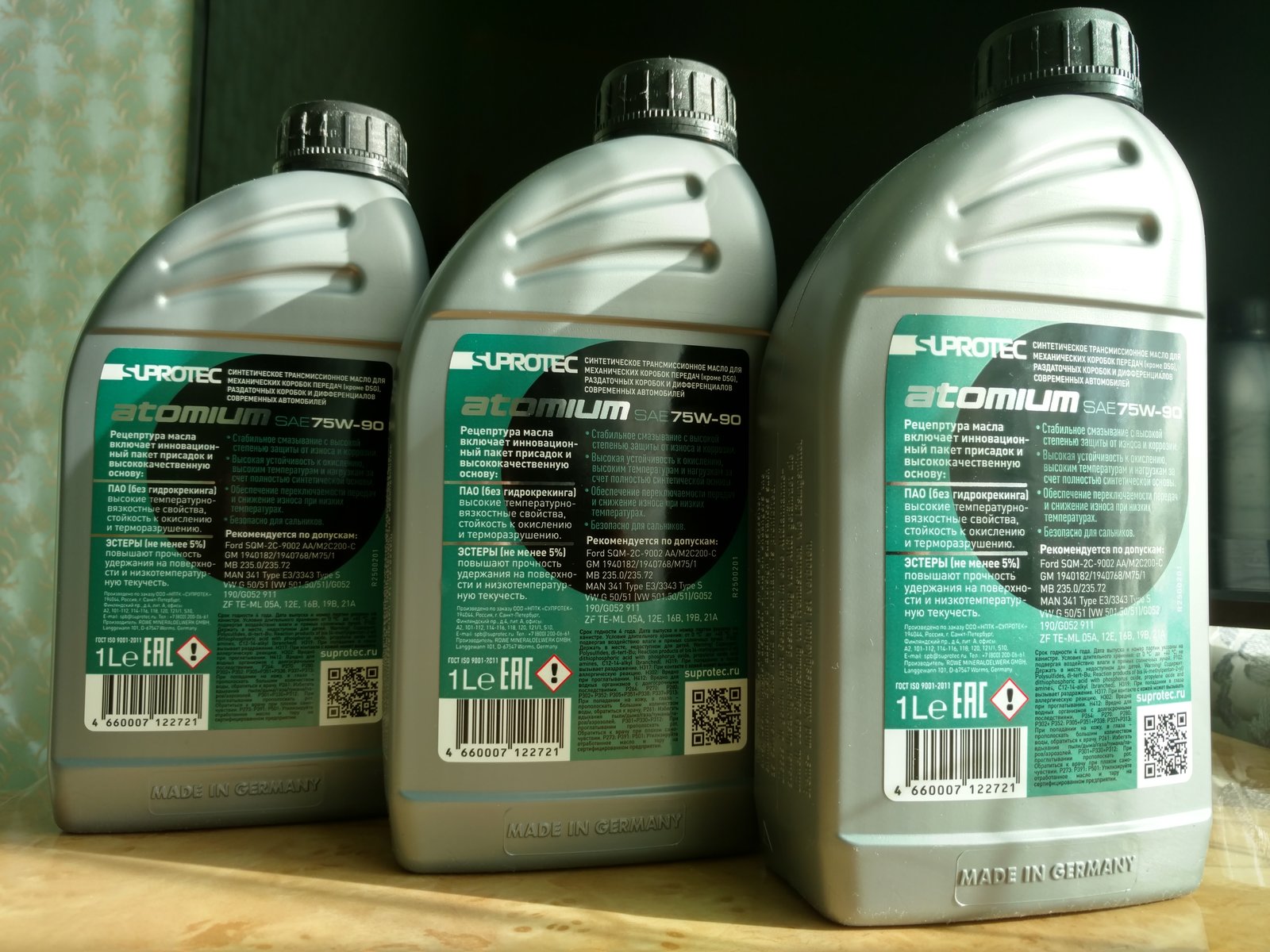

Получен мой заказ.
Масло 5-40 Атомиум + обещанная добавка(не присадка) в масло.
Так же решил поменять свое масло в КПП, т.к накатка уже к 40 т.км. то есть было куплено 3 л трансмиссионного масла 75-90. В КПП сейчас HC  синтетика, так называемая на базе "кряка". Сама КПП альянса ниссан-рено.
Этой зимой было сурово , в прочем как всегда.  Доходил морозец до - 34.На прогреве коробка "подвывала".
На ходу зимой, тк смешанный тип езды, трасса -город, не понравилось "подшумливание"  на разгоне.
Двигатель 1.6  ниссан.
Любит масло только на хороших базах. Пробег к 60 000 км.
Эксперимент начинается господа.
