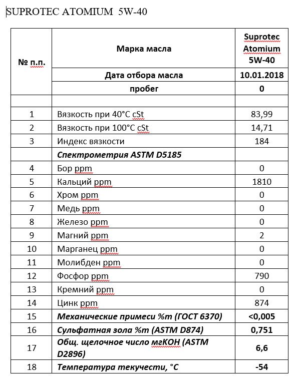

хим.анализ от производителя нового масла SUPROTEC ATOMIUM.
Анализ от самого производителя, не вброс и фэйк.   Попросил у специалистов ,  т.е   работников непосредственно супротэка.
То что мне прислал сам "СУПРТЭК". Прикрепил тот "док", что прислали.
Масло SUPROTEC ATOMIUM 5W-40.
Разработано для современных высоконагруженных двигателей:
Классификация SAE 5W-40, ACEA C2/C3, API SN.
VW 505 00/505 01
MB 229.31
BMW Longlife-04
Плотность при 15 °С                                      0,845 г / мл
Кинематическая вязкость KV 40               83,5  мм² / с
Кинематическая вязкость KV 100            14,6  мм² / с
Индекс вязкости                                            183
Температура вспышки                                  240 ° C
Температура потери текучести                  -54° C
Низкотемпературная вязкость (CCS)       5500 @ -30  cP @ ° C
Общее щелочное число                                6.7  мгKOH / г
SUPROTEC ATOMIUM 5W ХИМАНАЛИЗ.docx
Suprotec Atomium 5W-40-1 копия.jpgSuprotec Atomium 5W-40-2 копия.jpgSuprotec Atomimum 5W-40.jpg
Масло SUPROTEC ATOMIUM произведено в Германии по особой рецептуре, которая разработана немецким концерном ROWE (УДИВЛЕН) MINERALOELWERK по техническому заданию НПТК «СУПРОТЕК».
Рецептура включает в себя инновационный пакет присадок и высококачественную основу, которая состоит из полностью синтезированных поли-альфа-олефинов, и не менее 5% эстеров - сложных эфиров. Не содержит продуктов гидрокрекинга.
https://suprotec.ru/produktsiya-suprotec/motor-oil-suprotec-atomium-5W-30-4/
Так как пришло время замены, то в розыске масла.
Нашел самый свежий вариант.
Кто что думает?
Действительно ли  больше 50%   ПАО, как заявлено на сайте?

Тут претензии у форумчан не к Rowe а к рекламной политике Супротека - которая их достала по СМИ. :) Мы все прекрасно знаем что Rowe серьезный производитель, с большим ассортиментом в линейке. Что бы однозначно сказать что это за масло, нужно отправить это масло в лабораторию УРЦ или PLM - посмотреть ИК спектр Фурье. В этом анализе SGS есть один аргумент что здесь ПАО синтетика, это температура застывания -54С. :) Если все верно, то да масло настоящая синтетика, стоить дешево оно не будет конечно, тем более из Германии...
Уважаемый De-ni-son, если вы действительно ищите серьёзное  масло, в чём я лично с полным основанием сомневаюсь, а не занимаетесь плохо не прикрытой рекламой, есть  достаточно уважаемых, с мировым именем фирм, работающих не одно десятилетие, как то  Fuchs,   Addinol,   Motul,  Neste,   Redline,   Kendall,
А петь дифенамбы новичку, не откатав и не сделав анализы, как то странно.

Да нуль проблем, берёшь здесь:  http://carbonfox.ru/components/     Эстеров по цене масла, добавляешь сколько тебе надо (хоть 15%, но это уже не айс, проверяли), а если добавишь гексагональный нитрид бора hBN   + дисульфит вольфрама WS2 в пропорции 2:1, то будет вообще самолёт, Супротеку и не снилось !
Согласен полностью, так и надо сделать.
