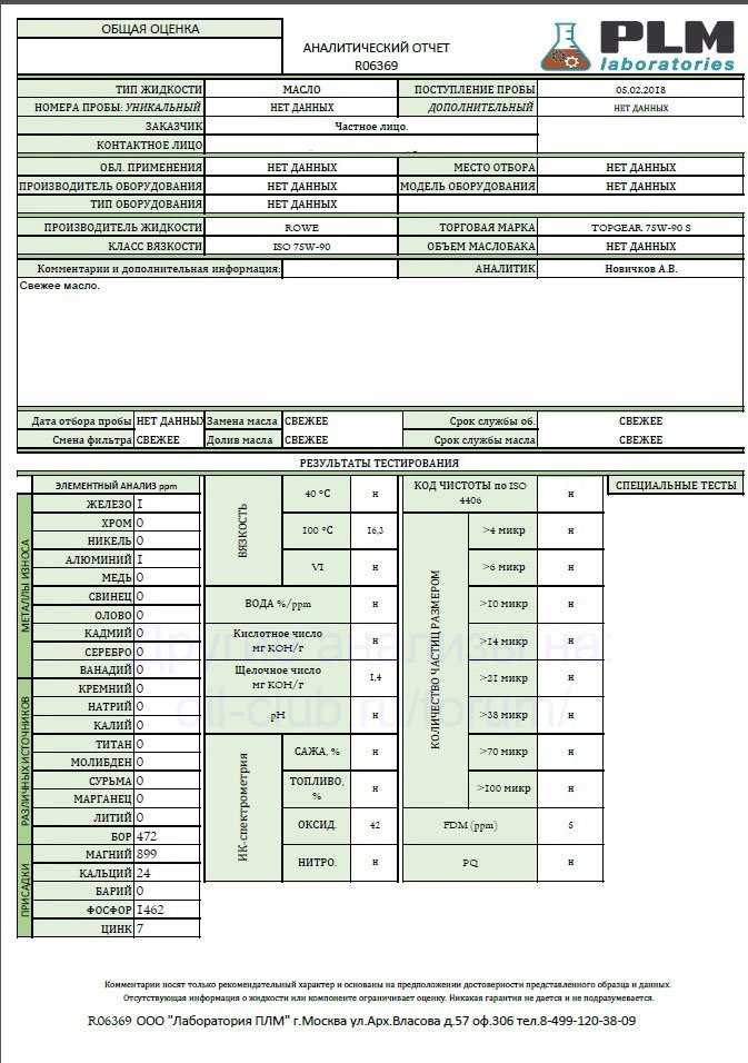

Rowe Hightec Topgear 75W-90 S свежее за анализ спасибо старине Izb и официальному представителю ROWE в России.
ROWE Hightec Topgear SAE 75W-90 S (VOA BASE).pdf
ROWE Hightec Topgear SAE 75W-90 S (VOA BASE).jpgROWE Hightec Topgear SAE 75W-90 S PLM.jpgROWE-Hightec-Topgear-SAE-75W-90-S.jpg

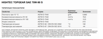

Заявленные характеристики:
Масло заявлено как: Равноценно по качеству в соответствии с законодательством ЕС: API GL-4/GL-5/MT-1; MIL-L-2105D/MIL-PRF-2105E; SAE J2360; MAN 341 Type E3/3343 Type S; MB 235.8; SCANIA STO 1:0; ZF TE-ML; 02B, 05B, 07A, 08, 12B, 16F, 17B, 19C, 21B. Кроме того рекомендуется к применению, когда соответствует: Ford SQM-2C-9002 AA/M2C200-C; GM 1940182/1940768/M75/1; MAN 341 Type Z2/342 Type M2; MB 235.0/235.72; MF 1134; VW G 50/51 (VW 501.50/51)/G052 190/G052 911; ZF TE-ML 05A, 12E, 16B, 19B, 21A.
25002-0010-03: Rowe Hightec Topgear 75W-90 S 1 L
25002-0050-03: Rowe Hightec Topgear 75W-90 S 5 L
25002-0200-03: Rowe Hightec Topgear 75W-90 S 20 L
25002-0600-03: Rowe Hightec Topgear 75W-90 S 60 L
25002-2000-03: Rowe Hightec Topgear 75W-90 S 200 L
25002-1001-03: Rowe Hightec Topgear 75W-90 S 1000 L
25002-999-03: Rowe Hightec Topgear 75W-90 S Tank Truck
