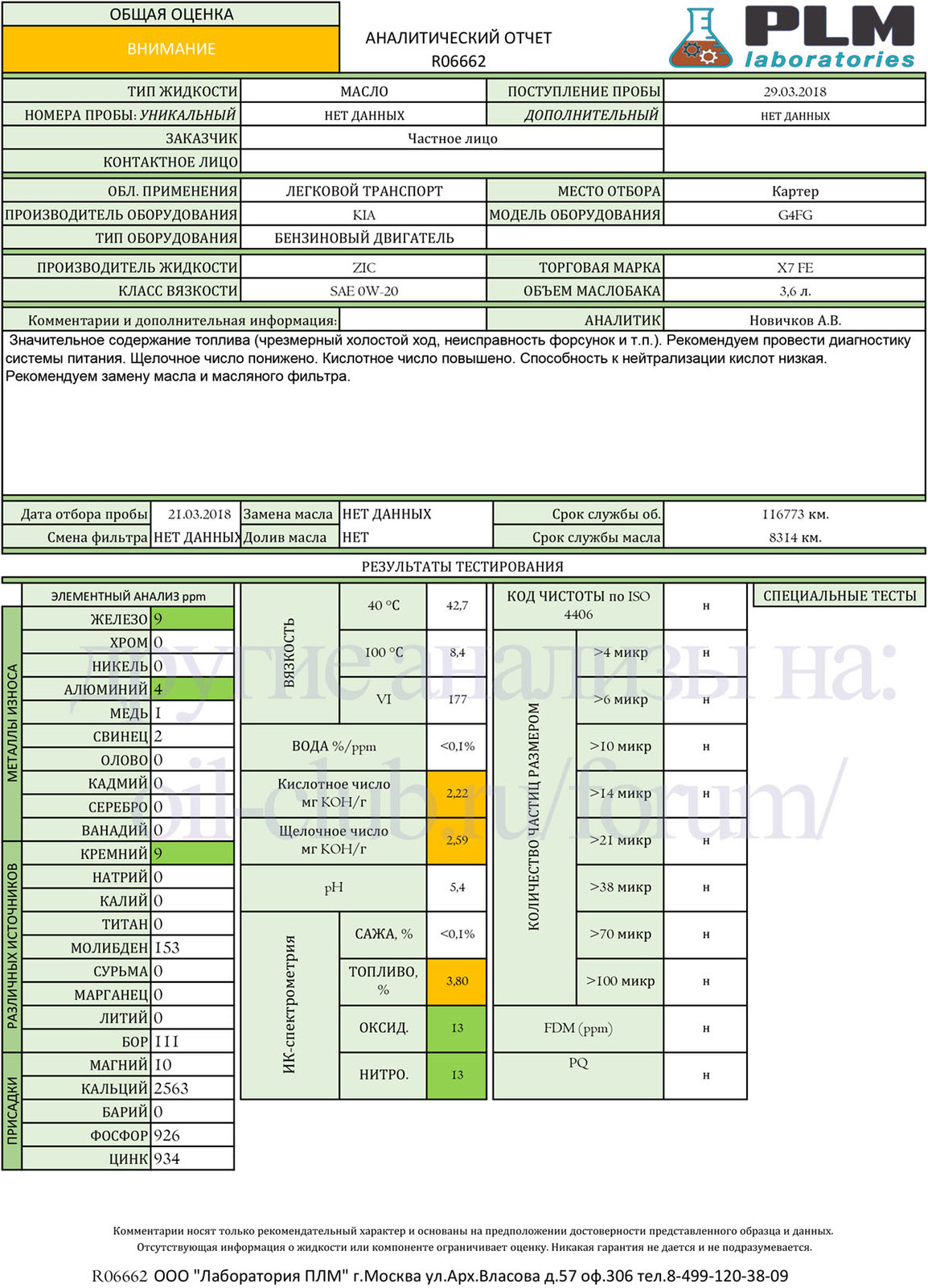

ZIC X7 FE 0W-20 API SN отработка на KIA Ceed JD после 8314км
Я заполняю отчет и думаю "откуда столько молибдена и кальция в ZIC 0W-20"? :)
32 минуты назад, torcon сказал:
И когда всё заполнил и ещё раз перечитал шапку, то увидел:
"Что было до этого масла: 98000-108000 Total Quartz 9000 HKS G-310 5W30" ;)
И фосфор/цинк оттуда же...
Точно я же особо не разбираюсь, что есть то вбил, выложил а потом вместе с вами начинаю разбираться :) Похоже что Stranger'у не совсем полностью поменяли масло...
40 минут назад, torcon сказал:
Слили сколько слилось, а остатки в тот раз трубкой не откачивали, не было почему то в том сервисе. Да и когда менял, то не планировал тогда я что отработку сдавать буду)))
А так вроде хорошо масло зиму отработало. Но ресурс 250 мч и 9000 км в данном случае был бы максимум.
Изменено пользователем stranger
12 минут назад, stranger сказал:
это видимо свойство всех масел где много молибдена, оставлять за собой след в следующем масле где его мало. На деталях остается видимо. Хотя меня еще смутил и повышенный кальций... он то не должен перекочевать, только если не полностью слито было.
Кроме зимы, никаких дополнительных факторов нагрузки не было потому и справилось нормально за 230мч. Сменили прям четко по TBN/TAN, рН уже намекает что масло устало. Странно что нитрация выросла, а окисление почти на месте( вроде не на газу машина). Вязкость компенсирована предыдущей тридцаткой, а так просела бы немного(почти 4% бенза). Чуток свинца и меди стругануло, ну или подняло, может побуксовал на еще прохладном движке. Особо сказать нечего, все нормально
24 минуты назад, Booster сказал:
это свойство PLM, у нее окисление ниже чем у старой лабы или УРЦ. А нитрация совпадает. Флажки на ИК спетрометрах видимо по разному стоят на разной волне.
